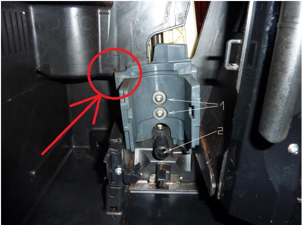

  • Servus,
    um die Brühgruppe entnehmen zu können musst du:
    - Den Deckel am Boden entfernen (T20 Sicherheitstorx, mit Loch in der Mitte).
    - Zahnriemen vom Antrieb entfernen
    - Jetzt kannst du den Antrieb relativ leicht drehen und die Brühgruppe in Entnahmeposition bringen.
    - Ich habe auf dem Bild die Position der Brühgruppe zum entnehmen eingekreist.

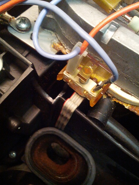

  • Servus,
    Sollte der Motor von selbst stoppen oder ist dieses Verhalten normal?
    Ja, durch einen Endschalter am Thermoblock. Er sitzt von vorne gesehen links vom Thermoblock. Du musst schauen ob er korrekt in Position sitzt und elektrisch und mechanisch in Ordnung ist. Der Schalter ist ein Öffner (bei Nichtbetätigung ist der Schalter geschlossen).
    MfG
    Michael
  • Hallo nochmal,
    gestern Abend hatte ich endlich Zeit den Schalter zu prüfen. Das Plastikteil, das den Schalter drückt wenn die BG nach oben gefahren wird hatte den Schalter nicht mehr erreicht. Daher wurde der Fehler ausgelöst und die Maschine blieb im Fehlermodus auch nachdem der Stecker gezogen wurde.
    Ich habe nun zwischen Plastikteil und Schalter provisorisch ein Teil eingefügt und der Schalter wird daher wieder erreicht und die Maschine funktioniert wieder!
    Im Bild ist meine Konstriktion für die, die es interessiert...
    Gruß und 1000x Danke für die tollen Tips,
    Eschel
