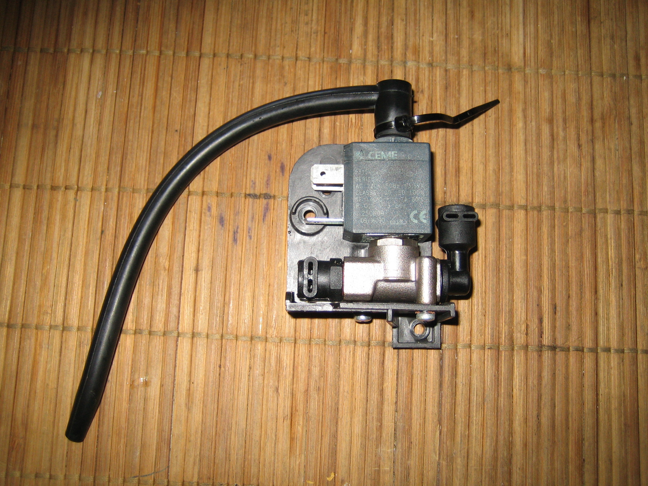

    hallo
    bin grade etwas verwirrt :irre:
    vielleicht kann mir jemand helfen?
    habe eine esam 6700 EX1 gebraucht erworben und will die komplett
    reinigen beim zerlegen ist mir das ventil vom wasserlauf aufgefallen das
    ein schwarzer schlauch oben befestigt ist.
    so etwas hatte ich bei der esam 6700 nicht gesehen.
    meine frage ist das von werk aus so oder hatte da jemand was verändert und wo muss der schwarze schlauch hin bzw für was ist der schlauch gedacht?
    gruß voja
      1,36 MB, 2.272×1.704, 1.274 mal angesehen
  • das dachte ich auch,aber als ich dann ein 2 wege ventil genommen hatte,hatte es dann geknallt.überdruck konnte wohl nicht entweichen.
    vorher mit dem komischen schlauch drauf hat es normal funktioniert.
    hat vielleicht jemand von einer esam 6700 primadonna EX1 fotos von innen leben um mal die ventile vergleichen zu können muß aber ein EX1 modell sein.bei der esam 6700 sieht es anders aus.
    gruß voja

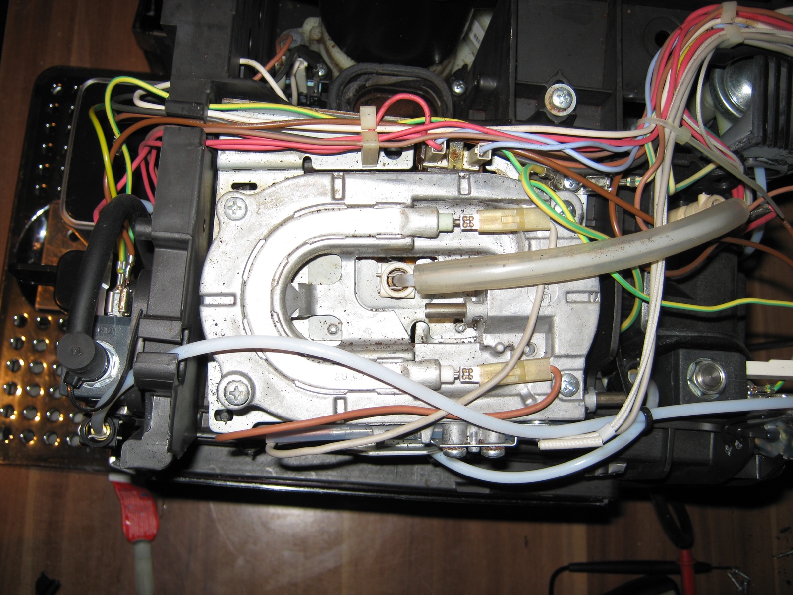

  • Kriegnichtshin schrieb:
    das hab ich so noch nie gesehen
    Ich auch nicht.
  • Mach mal Bilder von vorne und hinten.
    Interessiert mich.
    Edit: Bild stammt hier aus dem Forum. So würde es auch Sinn machen.[img]http://www.kaffee-welt.net/index.php/Attachment/3202-DSC00276-jpg/[/img]
    Dieser Beitrag wurde bereits 1 mal editiert, zuletzt von michael2 ()

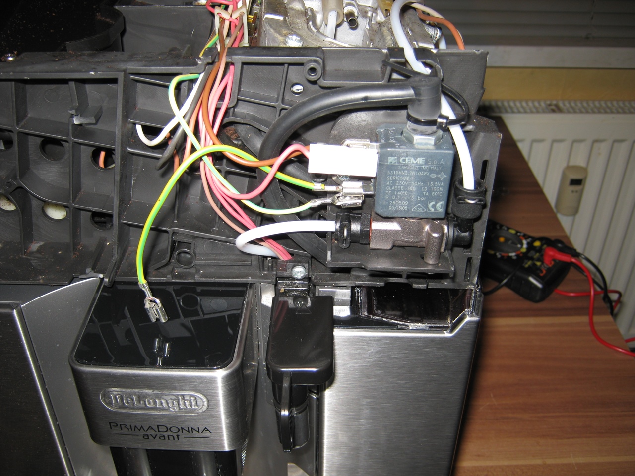

  • Bilder Ventile Esam 6700 Ex.1
    Ich versuch es mal, hoffe man kann was erkennen.
      456,48 kB, 1.280×960, 1.181 mal angesehen

  • Scheint wirklich orginal zu sein. Im Prinzip ist es auch egal, wo man das 3-Wegeventil hinsetzt, ob vorne oder hinten. Die Hauptaufgabe des 3. Anschusses ist ja die Entlastung der Leitung zwischen den beiden Ventilen. Und ob die Leitung vorne oder hinten entlastet wird, ist ja piep.
