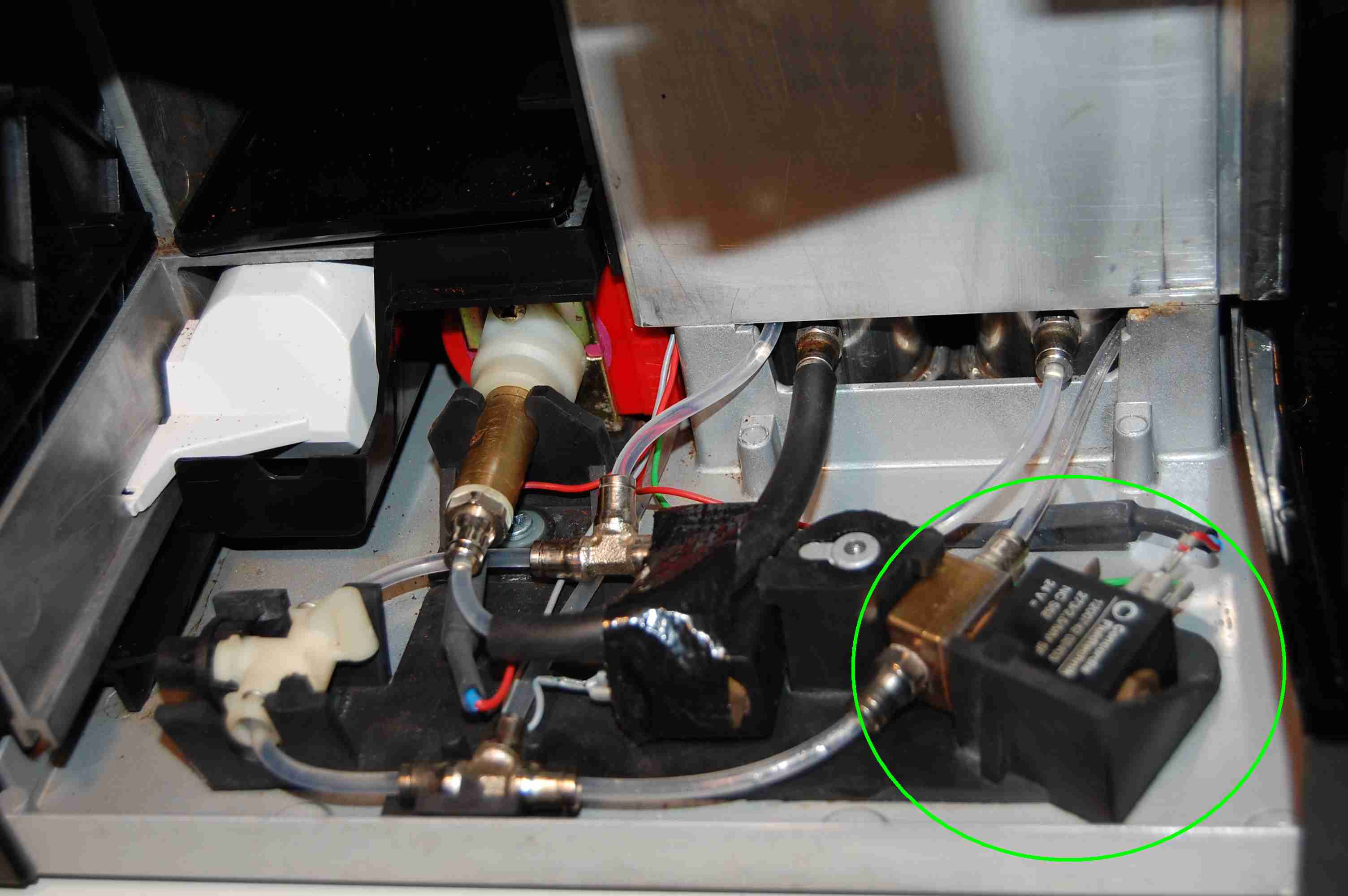

  • Unter dem Tresterbehälter die Abdeckung abnehmen. Das vordere Magnetventil durch ein neues ersetzen. Das hat zumindest bei meiner Maschine zum Erfolg geführt.

  • Hallo Michael,
    gestern habe ich das Magnetventil gewechselt. Es war ein gebrauchtes Ventil, laut Verkäufer funktionstüchtig.
    Es war aber keine Lösung des Problems.
    Weiterhin pfust Wasser/-dampf immer wieder in die Abtropfschale über den "Überlauf", welcher von dem eingebauten Magnetventil gesteuert wird. Auch die Brüheinheit ist nass. In der Schale unter der Brüheinheit steht Wasser. Es sieht auch so aus als würde im Brühkolben das Wasser stehen bleiben. Mir kommt es so vor als würde das Wasser nicht richtig aus der Brüheinheit raus kommen/ können.
    Hat jemand noch eine Idee was ich tun kann?
    Danke
    Markus

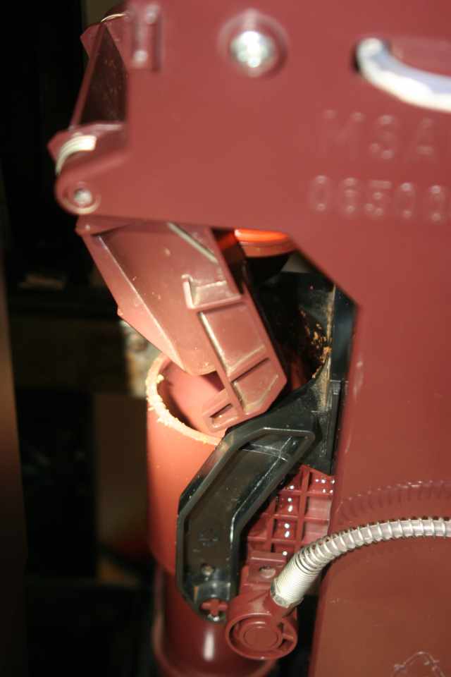

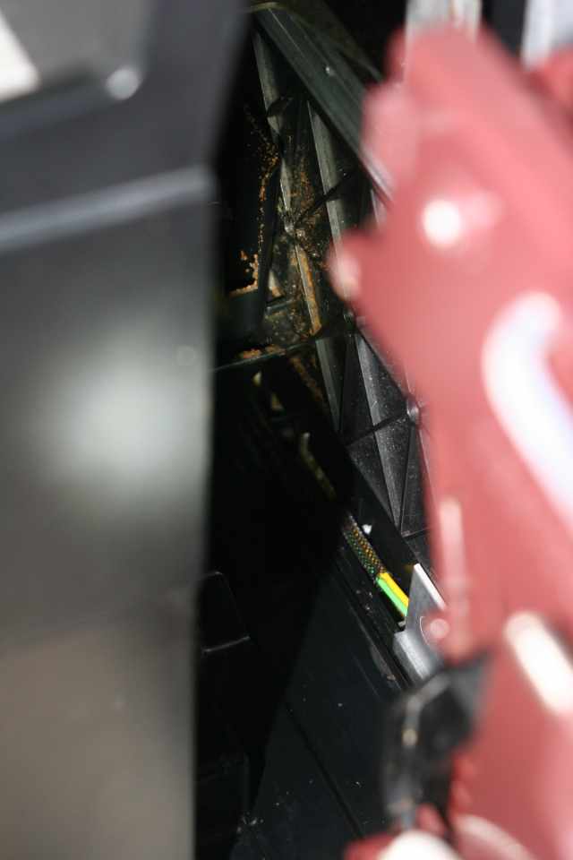

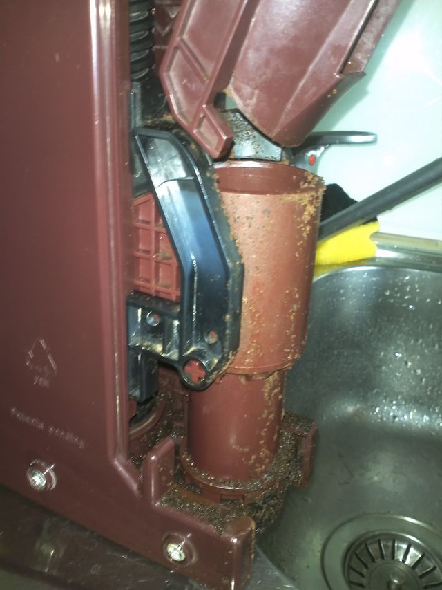

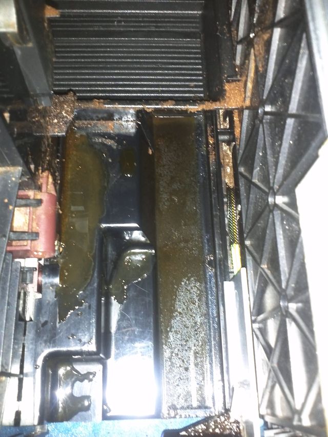

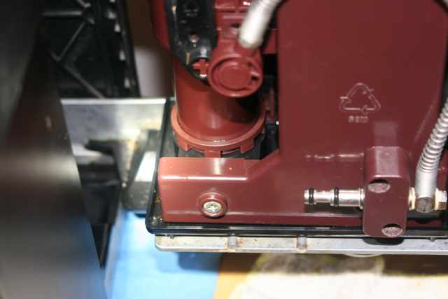

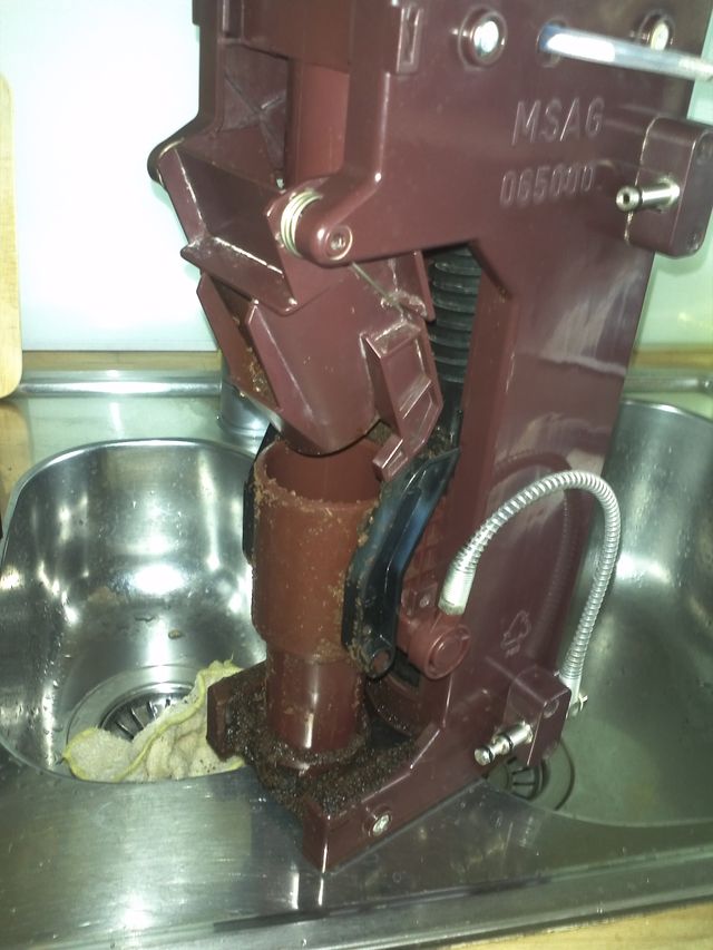

  • Hallo Heinz,
    ich habe die Brüheinheit auseinander gebaut. Ich habe dabei alles gereinigt, neue Dichtungsringe auf die Kolben gemacht und auf den unteren Metallzapfen und alles mit Silikonfett gefettet. Ich habe die Schläuche durchgepustet, auch durch den unteren Brühkolben. Durch den oberen Brühkolben geht es sehr schwer.
    Trotzdem funktioniert es noch nicht so optimal. Es steht immer noch Wasser im Überlauf unter der Brüheinheit. Am Brühzylinder steht etwas Wasser links und rechts in den Karos. Ich würde davon ausgehen, dass das Drehgelenk richtig montiert ist, da das Wasser ja auf beiden Seiten ist, nicht nur auf der Seite des Drehgelenkes.
    Kann es sein, dass auf dem oberen Brühkolben eine Folie über dem Sieb ist, ich habe ja den Kolben neu gekauft, welche man abziehen muss? Es war über dem "Sieb" eine Plastikkappe. Ich kann nicht deutlich erkennen ob da noch etwas drauf ist. Ich habe hier nun ein paar Bilder (siehe Anhang), die habe ich nach der oben beschriebenen Aktion gemacht, nach Bezug von zwei Tassen Kaffee.
    Markus

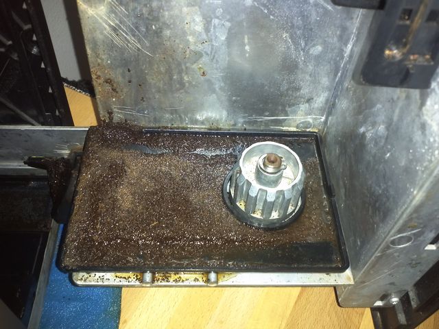

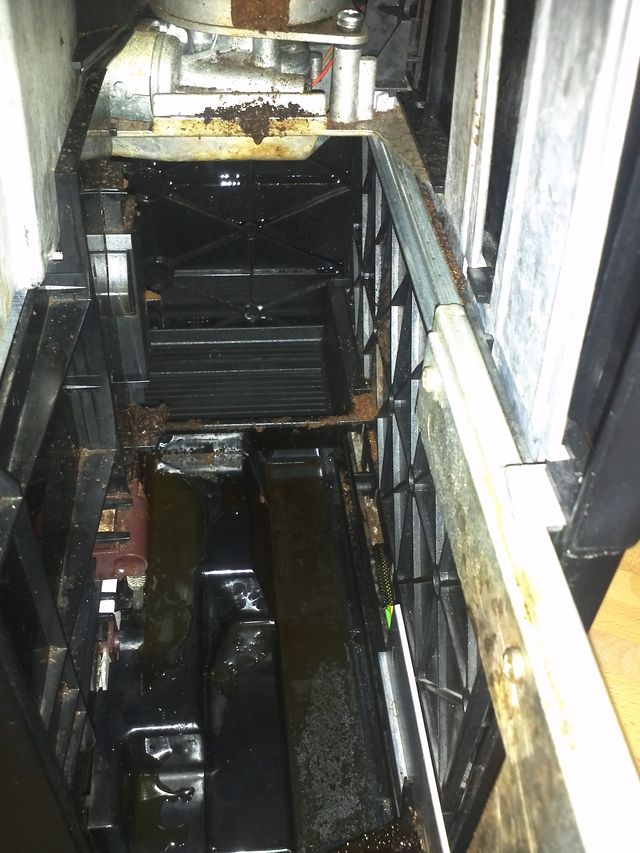

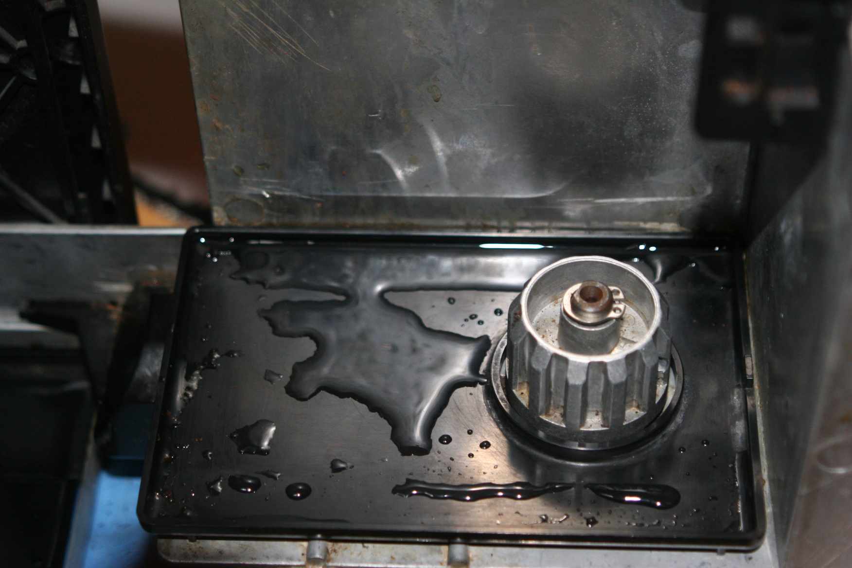

  • Hier nochmal ein paar Bilder. Die Bilder entstanden nach etwa 4 mal Benutzen mit incl. 25 Bezügen.
    Die Maschine hört sich auch so an, als würde beim Aufheizen gleichzeitig Wasser / Dampf austreten.
    @Heinz ich hatte noch keine Zeit zu schauen wo!
    Es schaut auch so aus, als würde der Kaffee durch den unteren Brühkolben in den Friktionskolben gelangen. Ist dies möglich?
    Danke euch
    Markus

  • Ich habe auch eine Maschine die warum auch immer so eine Sauerei veranstaltet.
    Der selbe Kaffee, der selbe Mahlgrad und nur eine andere Maschine, hier dann alles trocken.
    Wenn ich die komplette BG zwischen den Maschinen tausche, geht auch das Fehlerbild auf die andere Maschine über.
    Merkwürdig ist nur, dass es manchmal ein paar Tage ohne übergelaufenes nassen Kaffeepulver geht.
    Gruss Ingo ;)
