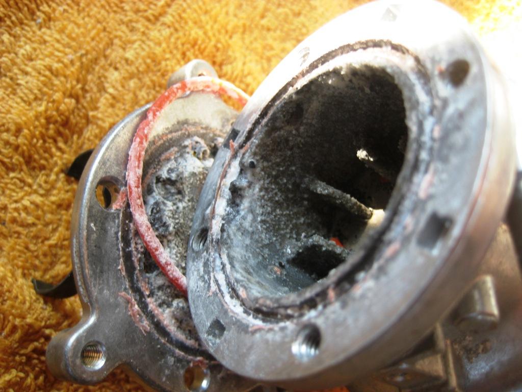

nachdem ich in der vergangenen Woche eine CF 90 defekt in der Bucht erworben hatte, habe ich mich gleich an die "Restaurierung" gemacht. Ein erster Test ergab quälende Geräusche aus der Brühgruppe und leichter Wasseraustritt vorn rechts.
Also: Brühgruppe raus, Dichtungen gewechselt und zuvor umfängliche Reinigungsarbeiten.
Ergebnis: Maschine läuft anstandslos, weiterhin leichter Wasserverlust vor rechts aus dem Eckstück hinter der Pumpe. Also Dichtung erneuert.
Ergebnis: Pumpe quält sich etwas, aber sonst ist alles dicht; beim Dampf-/Heißwasserbezug reichlich glitzerndes Granulat im Wasser. Aufgrund eines Hinweises von Black Sheep (da war der Chat mal wirklich sinnvoll), Heizpatrone genauer inspiziert und siehe da: wenn der Druckschlauch von der Pumpe zur HP gelöst wird, läuft Wasser aus der HP (normal) versetzt mit reichlich Granulat (extrem unnormal).
Diagnose von Black Sheep: Lochfraß in der HP. Also habe ich eine neue (revidierte) HP bestellt und das alte Teil schon mal auseinander genommen.
Sie sieht von innen so aus:
Ergebnis: Totalschaden, der Rand der Rille für die HP-Dichtung ist an einer Stelle fast vollständig wegkorrodiert, ich denke, das kriegt auf Dauer man nicht mehr dicht.
Wenn jetzt die neue HP da ist (und die beiden Gehäusedeckel), dürfte sie wieder laufen.
Bevor Ihr fragt: die Mühle produziert rd. 2,5 cm starke Pucks bei Bezug einer starken Tasse; dürfte also noch in Ordnung sein.
Demnächst gibte es eine revidierte CF 90 auf dem freien Markt mehr.
