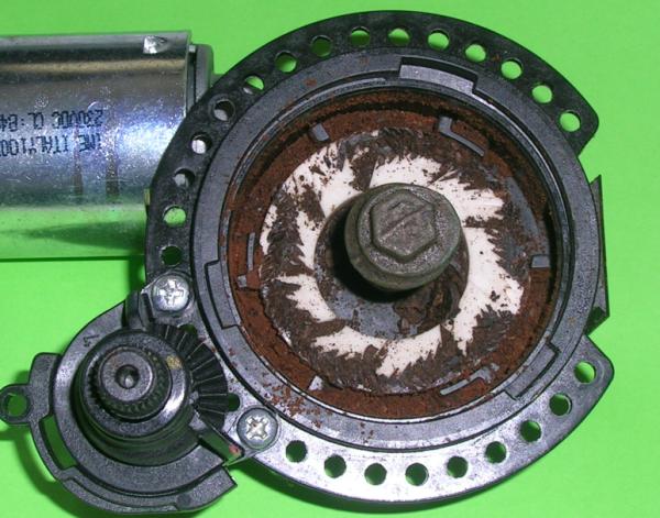

    heute abend hat mir ein Bekannter seine Saeco Incanto vorbeigebracht mit der Bitte mal danach zu gucken....
    Fehlerbeschreibung : "Mahlwerk kaputt"
    Eigener Versuch : Mahlwerksmotor dreht sehr wohl, Bohnen wirbeln aber nur ganz wenig... aus dem Kaffeeauslauf kommt nur kristalklares Wasser....
    Meine Idee: Mahlsteine könnten blockiert sein.
    Zum Schrauben komme ich heute nicht mehr... Ich hab aber schon mal eine Zerlegeanleitung gesucht
    (Sorry... mein erster Kontakt mit einer Saeco) aber ich finde nix ? Für die Jura gibts die zuhauf.
    Ist es denn so einfach an das Mahlwerk zu kommen, daß man gar keine Anleitung braucht ?

  • Aha, da haben wir es, ungenaue Angaben zum Modell führten zu fehlerhaften Hinweisen meinerseits :1f602: Bei dem Modell, was bei dir steht handelt es sich, wie du erwähnst um die Incanto Deluxe. Diese hat ein Kermaikmahlwerk, welches anders eingebaut ist, also die Kegelmahlwerke.
    Zum Entnehmen der oberen Mahlscheibe die Achse der Mahlgradeinstellung herunterdrücken muss und man dann die obere Halterung der Mahlscheibe ein kurzes Stück im Uhrzeigersinn drehen muss und diese dann nach oben entnehmen kann. Dann kann man die obere und untere Mahlscheibe entnehmen, indem man diese gegen den Uhrzeigersinn dreht.
  • Hallo Greogor,
    jaja... jetzt bin ich es wieder :1f602:
    das mit dem Uhrzeigersinn... ?
    ich habe mir fast die Hand gebrochen habe beim Versuch die Scheibe im Uhrzeigersinn zu drehen.. erst nachdem ich es dagegen versuchte ging es leicht und ich hatte sie in der Hand :1f615:
    Bei mir ist mal wieder alles falsch rum. (Ich bin mit Analogen Uhren aufgewachsen und kenne die Drehrichtung)
    Du hast mir extrem viel geholfen. Vielen Dank
    nun kann ich mich an die Reinigung der lecker riechenden :kotz Teile machen.
    EDIT : nach genauer Betrachtung der nun sauberen Teile.. klärt es sich.. die obere Scheibe kann man so oder so rum drehen zum lösen, aber IM Uhrzeigersinn kommen die Scheiben sich näher, was bei dem Dreck schlicht nicht gehen konnte.

  • Bei dem verranzten Zustand ist es kein Wunder, dass die Bohnen nicht mehr richtig gemahlen werden konnten *würg*
  • stimmt.
    der Geruch war ziemlich ekelig.
    ich werde das ganze heute abend zusamennbauen und berichten.
