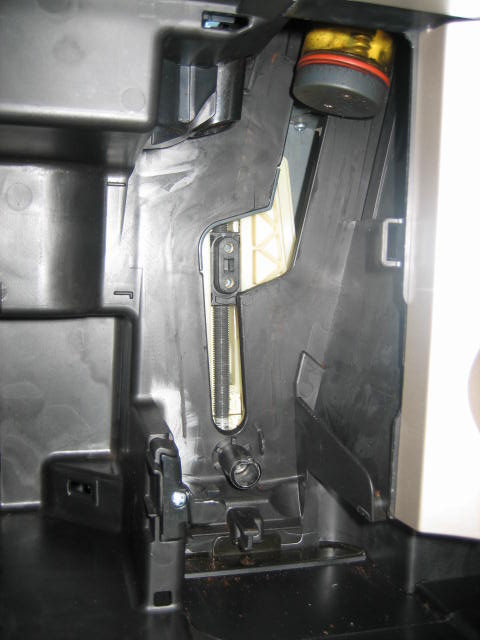

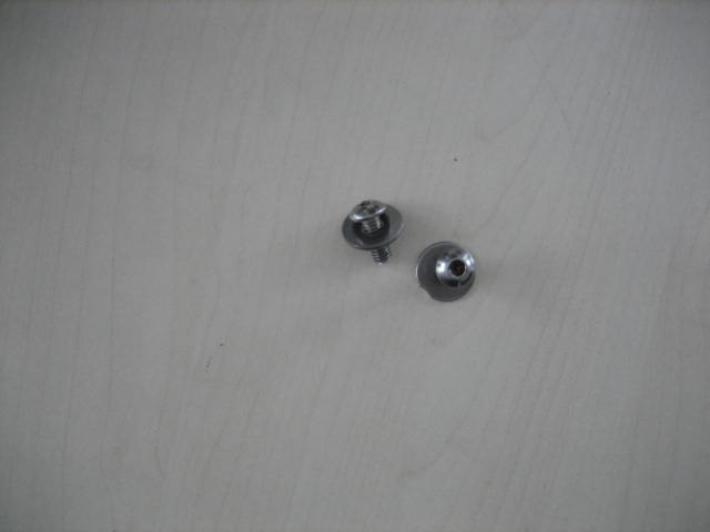

Ich habe die Brüheinheit entfernt weil sie verklemmt war. Ich konnte sie danach nicht wieder einsetzen und habe deshalb die Maschine hinten aufgeschraubt. Nun habe ich 2 Schrauben mit Unterlagsscheibe übrig. Ich nehme an, die gehören in die 2 Gewinde hinter der Brüheinheit. Die Schrauben passen aber nicht mehr :-( ....was mache ich falsch? kann mir jemand helfen?
DeLonghi Magnifica Rapid Cappuccino
Die Halterung der Brüheinheit wird mit solchen Schrauben fixiert, und die müssen auch passen. Leider ist es ohne Bilder verdammt schwierig zu analysieren, was da bei Dir evtl. schief läuft.

Ich habe Dir hier ein paar Fotos und hoffe, dass Du mir damit weiterhelfen kannst. Was mir noch nicht klar ist, wie hält die Brüheinheit? Die Schrauben werden ja an dem weissen Teil angebracht (oder nicht?) und hat auf den Halt der Brüheinheit keinen Einfluss? -

Zu dem 1.Bild
,man muß erstmal die Brühgruppe von dem Schlitten ( ist das hintere Teil )lösen.
Indem man die 2 roten Schnapper vorn an der Brüheinheit zur Mitte drückt.
Jetzt kann man den Schlitten mit den 2 Schrauben auf die hintere Aufanhme schrauben und somit ist der Schlitten fixiert.

Hallo Franziska,
Ich habe eben noch gesehen.
Bild 3
Der Schlitten steht dann aber nicht in der Grundstellung.
So geht die Brühgruppe nicht in den Schlitten.
Muß mal gerade bei meinem schauen, ob man die Brühgruppe auch so reinbekommt?
Grüsse
Euer Kaffeeonkel -
Hallo ,
die Brühgruppenhalterung steckt so wie es ausschaut noch auf der Brühgruppe , du mußt die 2 roten Knöpfe an der Brühgruppe zusammendrücken und die Halterung nach hinten herunterziehen, diese Halterung wird dann mit den 2 Schrauben auf die Brühgruppenführung geschraubt , und danach kannst du die Brühgruppewieder in die festgeschraubte Halterung hineinstecken .

Meine Vor"schreiber" haben ja schon erläutert was zu tun ist.
Was ich mich jetzt frage: Wie hast du es geschafft, die Brüheinheit samt der Halterung herauszunehmen, ohne die Brüheinheit aus der Halterung auszurasten und wieso hast Du das Gehäuse aufgeschraubt?
Bezüglich dem wiedereinsetzen der Brühgruppe: Die Führung der Brühgruppe und wenn die Halterung wieder festgeschraubt ist diese ebenfalls, ist noch in Standby-Stellung, nicht in Grundstellung. Wenn Du dann also die Brühgruppe wieder einsetzt, achte darauf, dass der Zapfen unten im Brühraum der Maschine in das Loch der Führungsstange der Brühgruppe gehört.

Das hat soweit alles geklappt. Ich hab auch darauf geachtet, dass der Zapfen im Loch der Führungsstange sitzt. Doch die Brühgruppe rastet nicht ein :-(

Da die Brühgruppe nicht einrasten wollte, habe ich die Halterung der Brühgruppe wieder abgeschraubt und versucht, so an die Brühgruppe anzudocken. Dass ging aber nicht weil der kleine bewegliche Hebel der für die Einrastung zuständig ist im Weg war. Jetzt wusste ich, dass ich beim einsetzen der Brüheinheit diesen kleinen Hebel etwas zur Seite schieben muss, damits ganz einrastet. Das hab ich dann auch so gemacht und die Maschine eingeschaltet. Die hat sich dann in Position gebracht und jetzt funktioniert sie wieder!
