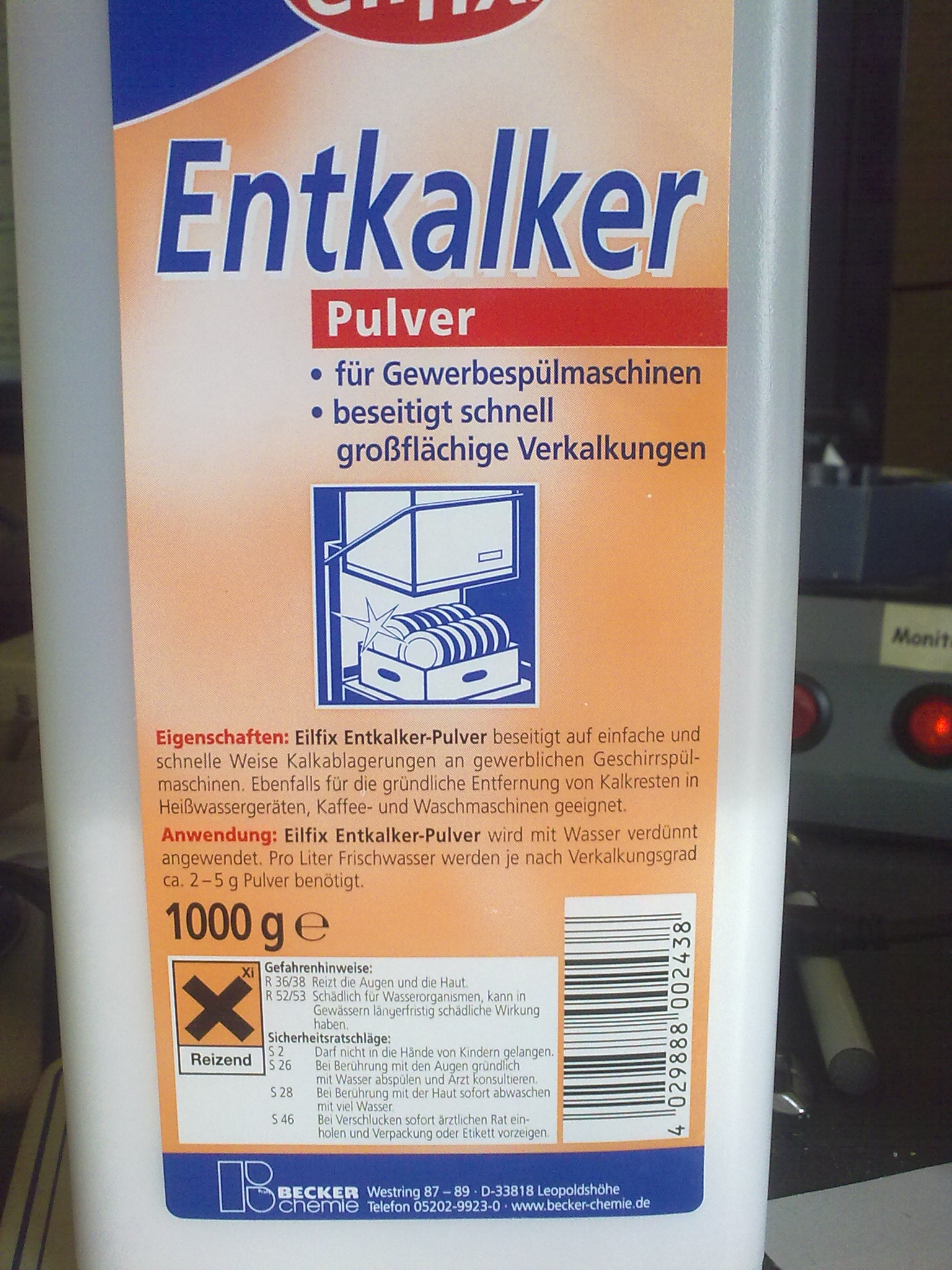

    3. Weiß jemand, welches Mischungsverhältnis man bei diesem Entkalker nimmt?
    idealclean.de/entkalker+pulver;91010300202.html

  • Also ist auch Eilfix für die Ecam-Modelle geeignet? Ist der Entkalker auch wirklich gut?
    Mich wundert nur, daß bei Dir 2-5g pro Liter steht. Auf dem Bild von der Dose Eilfix steht doch 20-50g pro Liter. Schau mal auf das Bild aus meinem Link.

  • Also bei mir steht 2-5g/l :denk:
      784,76 kB, 1.536×2.048, 814 mal angesehen

  • Also wenn 2-5g wirklich reichen sollten, dann wäre das ja ein super Preis für den Entkalker. Über 200 Entkalkungen für 3,06 Euro.
    Bei mir steht auf der gleichen Dose aber 20-50g, :confused::confused:
    Kann es sein, das die die Konzentration geändert haben. Eine Unterdosierung wäre ja dann auch nicht von Vorteil. Man glaubt das man regelmäßig Entkalkt, aber wenn man nur ein Zehntel der empfohlenen Menge des Entkalkers zum Wasser gibt, ist ja die Wirkung eigentlich fast Null.
    Eine Überdosierung ist aber auch eher schlecht, da es auch der Maschine schaden könnte.
    Ich bin Verwirrt, welches Mischungsverhältnis ich nehmen soll. Oder gleich auf das teurere Durgol wechseln? :confused::confused::confused:
