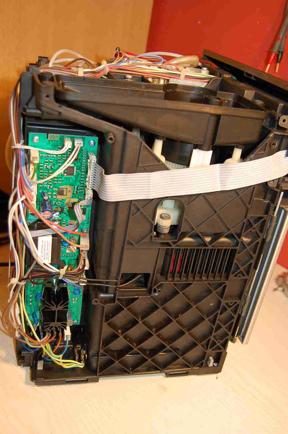

  • Unterer Endschalter - siehe Bild -.
    Läuft die BG nach dem Mahlen nach rechts und bleibt dann oben stehen oder läuft sie einfach nach dem Einschalten nach oben?
    Mess den oberen Schalter noch mal durch. Ist das ein Öffner oder Schließer?
    Hattest Du den Antriebsmotor draussen? + und - vertauscht?

    @ michael2: Super Bild, danke - jetzt wird einiges klarer! Das hilft mir schon mal, den auch zu tauschen, was soll ich sonst damit. Der obere Schalter ist geschlossen, bis er gedrückt wird, dann leitet er nicht mehr. Und tatsächlich gab es einmal den Fall, wo die Maschine erst ganz normal gestartet hat, dann spült etc und erst nach dem Mahlen des Kaffees nach oben gefahren ist und dann abgebrochen hat. Das war allerdings nur ein Mal und auch das letzte Mal, danach startete sie halt gar nicht mehr (sprich, die BG sitzt oben und die beide Tassen-LEDs leuchten ganz normal + zusätzlich die Achtung-LED). Normalerweise war es aber so, dass wenn ich die Brühgruppe manuell runtergedreht habe, sie direkt nach dem Starten wieder nach oben zum Thermoblock gefahren ist.
    Wenn ich jetzt im Wartungsmodus starte (also Tasse1 und Dampf beim Reinstecken gedrückt halte), dann bewegt sich die Brühgruppe mit den Tasten nur ein paar Millimeter nach oben oder unten.

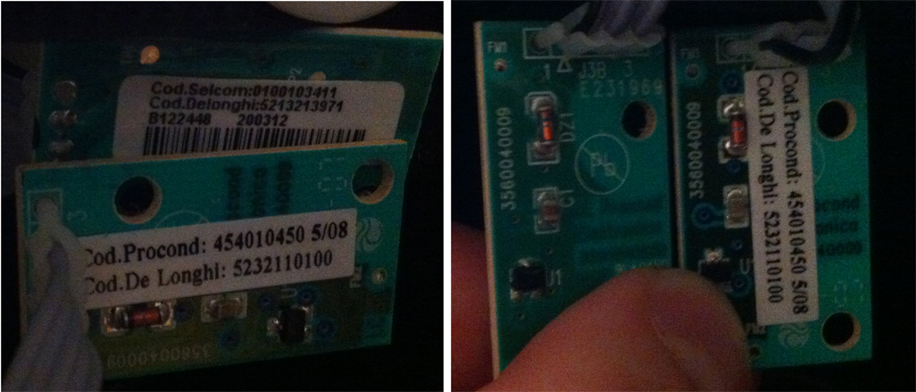

    Es scheint, als ist es wie von Euch gemutmaßt - der Einbau des neuen Mikroschalter hat gar nichts gebracht. Inzwischen lässt sich die BG aus jeder Position nur noch nach oben fahren und gar nicht mehr runter. Eine Sonderbarkeit ist mir jedoch aufgefallen: Beim neuen Reed blinkt die Maschine durchlaufend mit den drei oberen LED's für eine Tasse, zwei Tassen und Dampf. Dann passiert ne Weile nichts und dann fährt die Brühgruppe nach oben und alles ist wie immer. Beim alten, den ich vergleichsweise auch noch einmal eingebaut habe, passierte das nicht, da leuchten halt 1 & 2 Tassen + Achtung (natürlich kann das aber auch sein, weil das Gerät vorher lange vom Netz getrennt war). Deswegen nur nochmal zur Sicherheit für die Experten: Im Bild habe ich beide nebeneinander fotografiert, jeweils von beiden Seiten. Das ist doch der Richtige, oder? Das wäre meine letzte Hoffnung, aber abgesehen vom Aufkleber gleichen die sich ja wirklich in jeder Hinsicht.
    Scheinbar muss ich das Ding wohl wegschmeißen, so eine ganze Leistungsplatine ist sicher nicht billig.
    Totz allem noch einmal Danke für Euren Einsatz, das war echt hilfreich.

  • Du kannst mal in der Bucht gucken, da gibt es Leistungsplatinen für um die 30 Euro. Ist immernoch billiger, als eine neue Maschine.
    Mit der Platine meinte ich nicht die weiße Motorplatine, sondern wirklich die Leistungsplatine.
    Gruß Fred
