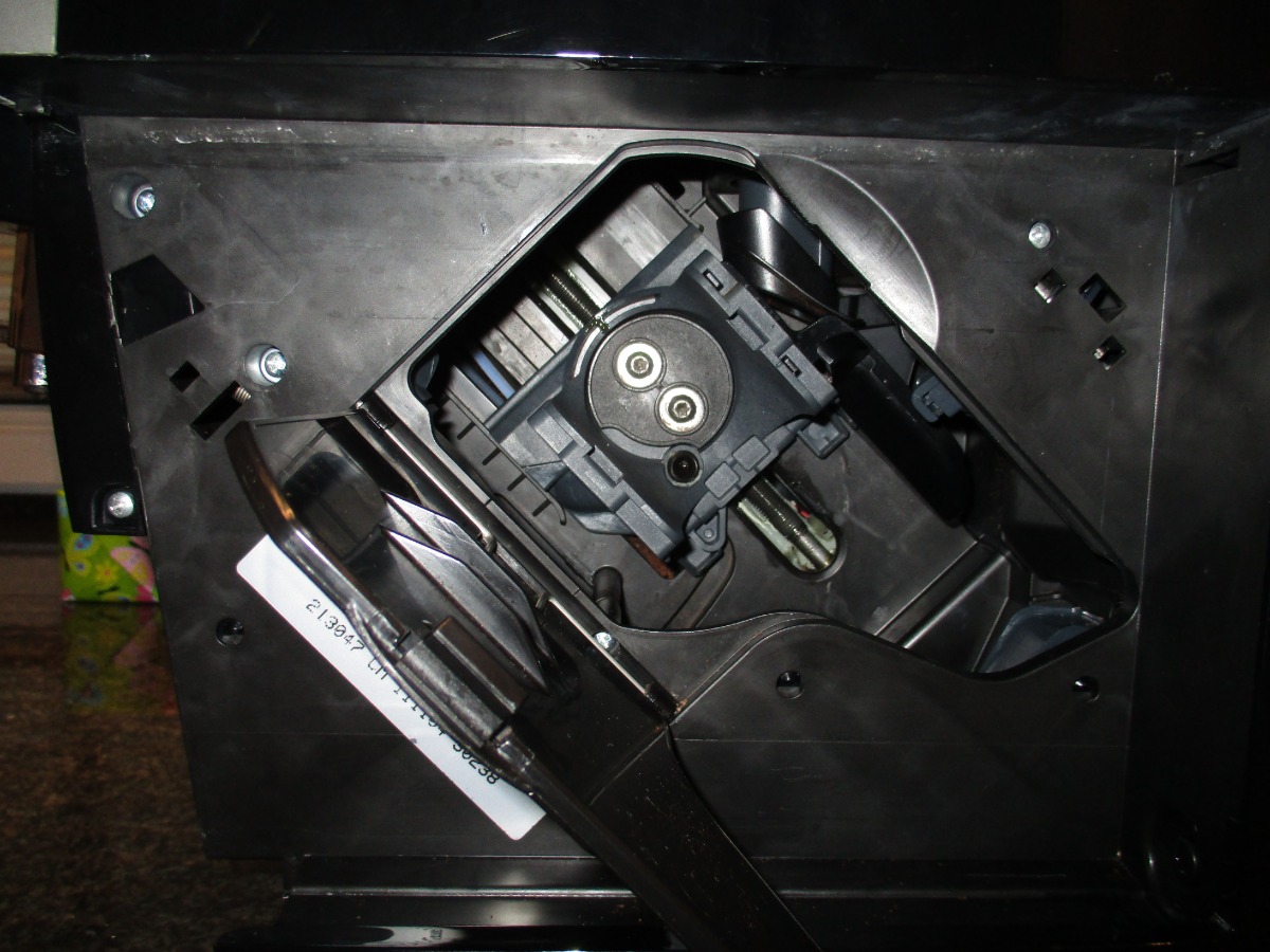

    • Jessica schrieb:
      Wo muss ich Brühgruppe + Antrieb schmieren, mit was und wie oft (Fotos)?
      Antrieb schmieren: 1 x jährlich etwas Mehrzweckfett an die Gewindespindel des Antriebs. Diese siehst du, wenn du im ausgescahlteten Zustand die Brühgruppe entnimmst. (Das solltest du ja kennen, wenn du die mindestens 1 x wöchentlich mit Wasser abspülst.)
      Für die Schmierung der Brühgruppe brauchst du ein lebensmittel taugliches Silikonfett. Das gibt es als kleine Tube von OKS, oder bei Hotcoffee, BND Jurapofi, Kaffee optimal und vielen anderen Shops im Web.
      Dazu entnimmst du die Brühgruppe, schiebst den Kolben mit den Fingern bis ganz nach unten.
      Danach die Wandung dünn mit dem Silkonfett einschmieren. Kolben wieder zurück bis ganz nach oben!, durch zusammendrücken der beiden Hebel an der Brühgruppe. Für ein langes Maschinenleben würde ich das mindestens 2 x jährlich machen.

      Danke Heini-22 :1f642:
      Ja, die Brühgruppe spüle ich regelmäßig mit Wasser ab. Wenn sie raus ist, dann sehe ich dahinter einen Antrieb.
      Den Kolben schiebe ich nach oben, indem ich die beiden "Arme" versetzt auseinanderschiebe? So mache ich es regelmäßig beim spülen. :1f609:
      Dann geht er nach unten oder was meinst du? Wenn ich das Fett da reinschmiere, dann läuft da doch der Kaffee durch, oder? Sorry, ich frage nur zur Sicherheit.
