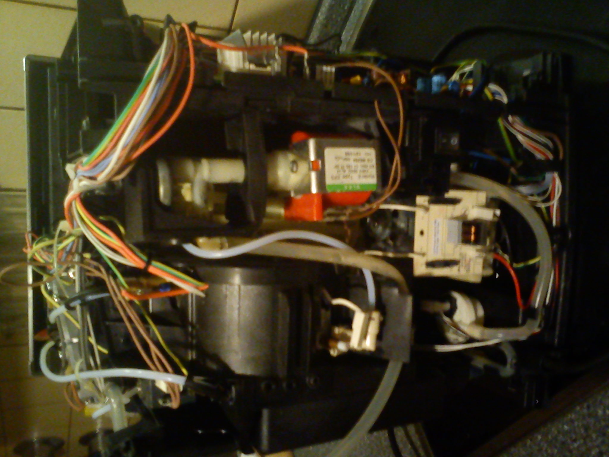

    Hallo, habe eine ESAM 6700 (Prima Donna Avant)
    Zuerst kam überhaupt kein Wasser. Pumpe zerlegt, gereinigt, entlüftet.
    Heisses Wasser kommt( teilweise mehr Dampf als Wasser), aber beim
    Kaffeauslauf (Spülprogramm , Kaffee brühen) nichts.Kaffeepulver wird
    staubig trocken in den Tresterbehälter entsorgt.
    Thermoblock ausgebaut,zerlegt (nichts auffälliges), revidiert (XL Wartungssatz) eingebaut Beim Spülen kommt nichts. Beim Brühen kam auch
    nichts, aber im Tresterbehälter fand ich einen feuchten, gepressten
    Kaffepulverklumpen.
    Das Innenleben sieht auch etwas anders aus wie auf der Wartungsanleitung beschrieben.
    (Bilder im Anhang)
    Von der Pumpe führt die Leitung nicht direkt in den Thermoblock wie auf
    den Bildern zu sehen ist, sondern erst in einen Boiler oder
    Durchlauferhitzer.
    Von dort eine kurze direkte Leitung zum Thermoblock (oben Zentral). Aus der Leitung kommt auch heisses Wasser.
    Habe versucht mit einer Spritze Wasser in den Thermoblock zu pressen,
    ohne Erfolg. Aufgesteckter Schlauch durch den Druck abgerutscht.
    Kann es sein, dass der Druck der Pumpe nicht ausreicht den Druck zu überwinden?
    Da die Leitungen frei sind und der Thermoblock revidiert ist kann es eigentlich nur noch an der Pumpe liegen, oder?
    Wäre nett, wenn jemand einen Tipp geben könnte.

  • Servus,
    michael2 schrieb:
    Mach den Druckschlauch zwischen Pumpe und Heizung an der Heizung ab. Maschine starten. Wenn da Wasser kommt, funktioniert die Pumpe. Zumindest bei ohne Gegendruck.

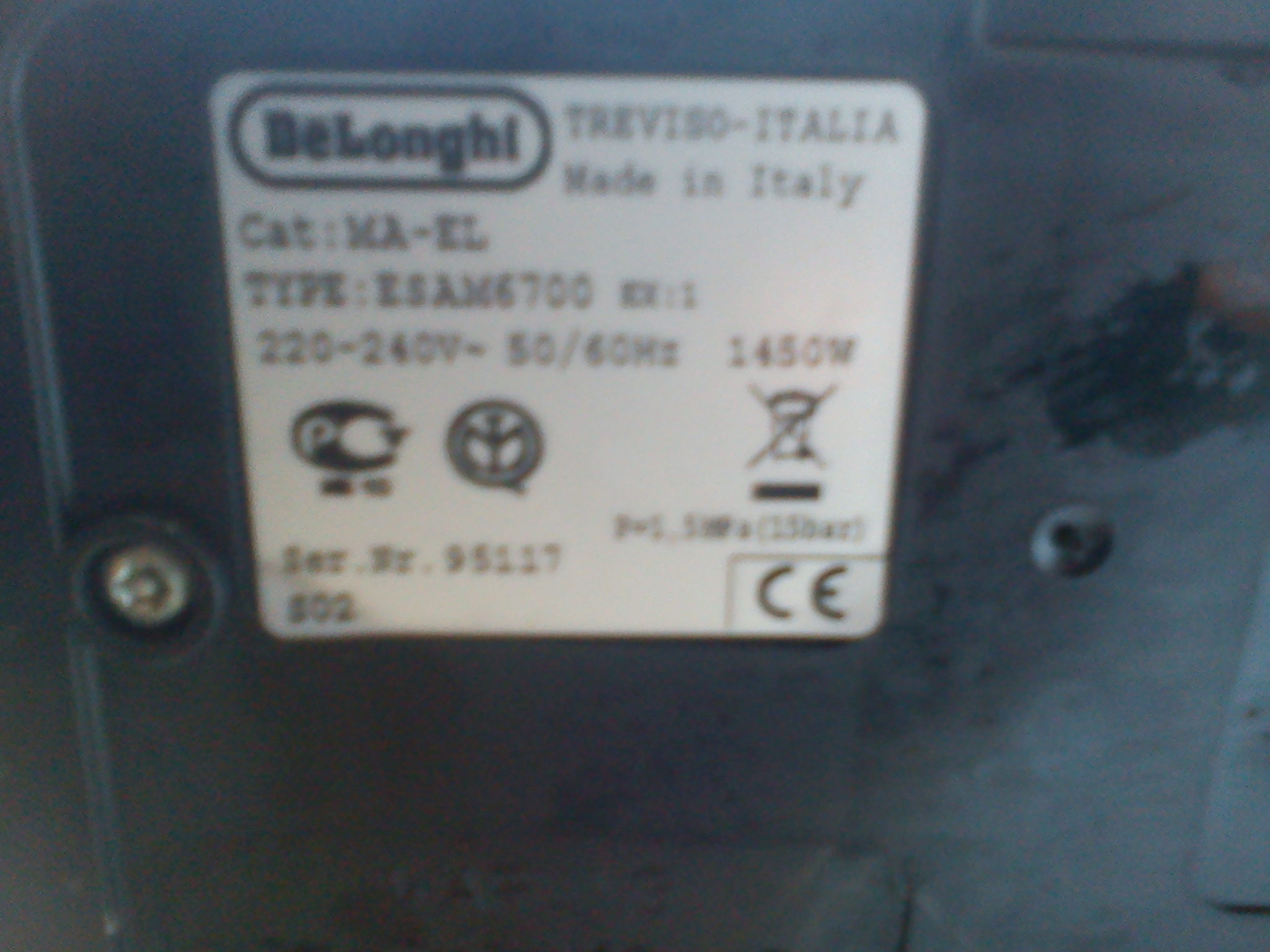

    Wie lautet die genaue Bezeichnung der Maschine (steht unten an der Maschine)?

    der Typ ist ESAM 6700 wie in der Überschrift angegeben.

    Interessant ist der Zusatz nach dem ESAM6700, .EX1 oder .EX2!!!!! Kann man auf dem Bild nicht erkennen.

  • Der Zusatz is EX1

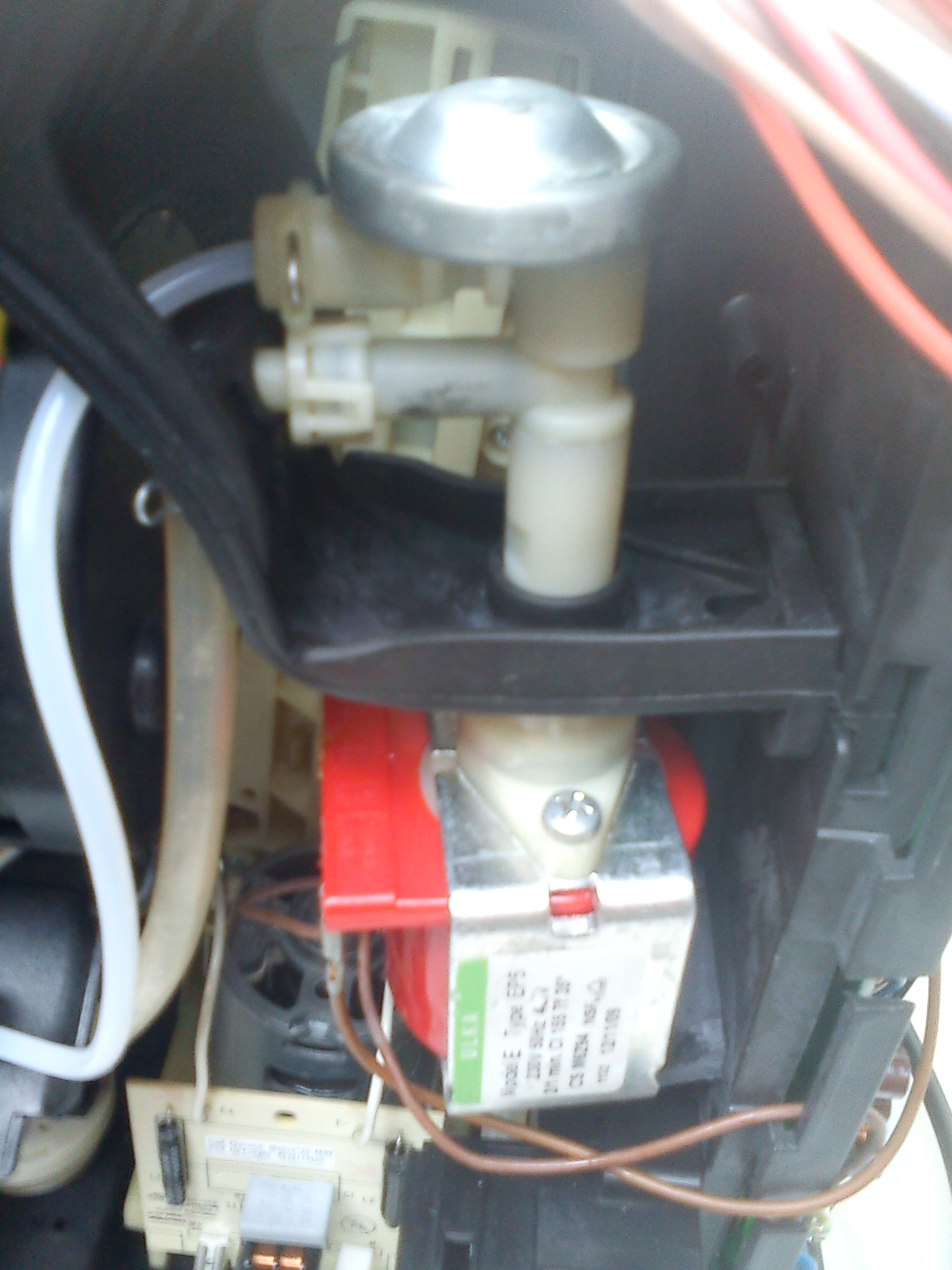

    Nebenbei ist mir beim Anschauen des Beitrages "Sounddesign an einer Prima Donna" aufgefallen, dass sich oberhalb des Überdruckventils der Pumpe eine Membran befindet.
    Wenn ich das Bild für Ersatzteile bei Komtra anschaue, hat das ÜV diese Membran nicht.

  • Sooo, habe mich nochmal überwunden (bevor ich ins Bett gehe) den Thermoblock (THB) auszubauen, zerlegen und zu prüfen.
    Der Tropfstopp war richtig eingesetzt. Durchgänge sind und waren alle frei. Kein Schmutz oder Kalk.
    Nach dem Zusammenbau habe ich die Zuleitung von der Heizung zum THB weggelassen. Maschine eingeschalten. Es kommt teils heisses Wasser, teils nur Dampf. :O
    So wie ich das System nun analysiert habe, läuft das Wasser bei Heisswasserentnahme nach der Heizung oben in den THB und seitlich wieder raus durch das Soleonidventil (SV) weiter zum 2. Ventil zum Auslass an der Front.
    Wenn Kaffee gebrüht oder gespült wird, verläuft es bis zum SV gleich. Das SV öffnet jedoch nicht und es baut sich Wasserdruck auf, bis er ausreicht den Gegendruck des Tropfstopps (TS) zu überwinden und fließt dann durch den
    oberen Brühkolben (oBK) durch die Brühgruppe (BG) aus dem Kaffeeauslass raus.
    Also bei mir reicht der Druck nicht aus um den Gegendruck des TS zu überwinden. Fazit kommt kein Wasser aus dem Kaffeeauslass.
    Bei Heisswasserentnahme kommt auch fast mehr Dampf als Wasser.
    Mein Fazit: die Pumpe fördert nicht mehr ausreichend Wasser und baut nicht den nötigen Druck auf.( Vielleicht ist sie deshalb lauter wie meine Senseo)
    Wasser kommt genügend an der Pumpe an. Bei abgezogenem Zulaufschlauch der Pumpe läuft es zügig raus.
    Wenn mir jetzt nochmal einer mit entkalken kommt werd ich :irre:
    An der Heizung kann es wohl auch nicht liegen, da die keinen Druck aufbaut, ausser der entstehende Dampfdruck.
    Und gegen den muss die Pumpe auch ankommen um den Druck des TS zu überwinden.
    Die Frage ist nun: falls ich die Leistungsstärkere Pumpe (Invensys CP4 230/70W)kaufe, ob das vorhandene Überdruckventil mit Membranregler darauf passt. :1f615:
    Laut Bild bei Komtra sieht das Gewinde gleich aus.
    Und wenn das nicht funzt :1f915:
