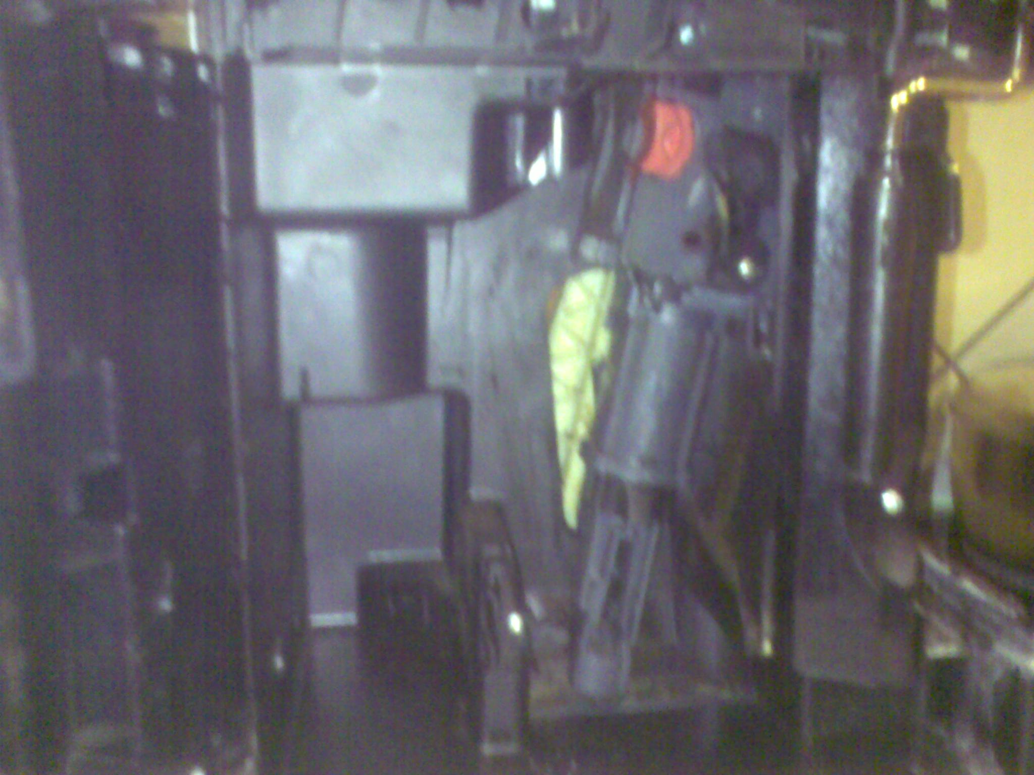

    Etwas verwundert bin aber über die Position meiner Brühgruppe s. Bild.
    Bekomme die Brühgruppe absolut nicht bewegt.
    Gibts da nen Trick ???

    Prüf ob der Antrieb und die Brühgruppe leicht laufen.
    Funktioniert der obere Endschalter? Ist ein Öffner. Wird er geschalten oder ist das Blech verrostet?
    Wenn das alles ok ist, wechsle die Reedplatine.
