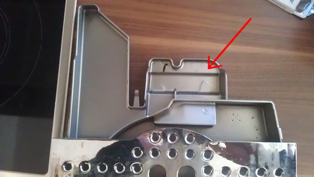

    Sammelt sich mehr Wasser in der Tropfschale als sonst?
  • Könnt ich jetzt nicht beschwören, da meistens meine Frau immer nur die Schale zum Reinigen rausnimmt und die kann ich grad nicht befragen :1f602:
    Aber mir ist gerade aufgefallen das nach einem einzigen Kaffebezug der kleine innere Teil der Schale nass geworden ist und soweit ich mich erinnern kann wars da immer trocken, nur ein wenig gemahlener Kaffee war da immer drinn.
    Sagt uns das was?
    Gruß Görny
  • Nö. Ein klein Wenig Wasser befindet sich nach jedem Bezug irgendwo in der Schale. Ich meine nicht nur ein bisschen Wasser, sondern genau so viel, wie in der Tasse fehlt.
  • Jaja, mir war schon klar, welchen Teil der Tropschale Du meintest. Alles im grünen Bereich.
    Vorne ist aber auch Wasser drin, und nicht wenig, oder ist das das Spülwasser?
    mir ist gerade eingefallen, ich hatte mal so ein ähnliches Problem bei einer Maschine, da hatte der innnere Teil des oberen Brühkolbens einen Haarriss, und beim Bezug hat es immer einen Teil des Wassers im oberen Brühkolben gesammelt, nach ein paar Bezügen war der obere Brühkolben dann innen voll mit Wasser welches dann im Bereich wo der Brühkolben am Thermoblock befestigt ist Wasser rausgedrückt hat und in der Tropfschale Wasser im hinteren Berich (wie bei deinem Foto) war.
