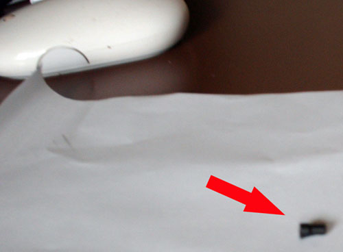

    Zuerst Danke für euer Forum. Dank dieser Hilfestellungen hab ich meine undichte Maschine zerlegt und den Fehler lokalisiert - der Thermoblock ist undicht. Wollte diesen austauschen und dachte dann kann ich den ausgebauten auch zerlegen und begutachten. Dabei erkannte ich dass der Teil bis auf die Dichtungen in Ordnung ist. Bei der Gelegenheit wollte ich auch den oberen Brühkolben reinigen - zerlegte ihn, dann passierte es: Ein kleiner schwarzer Kunststoffbolzen (ca. 8mm lang, 3mm Durchmesser - ein Ende etwas dicker) ist herausgefallen und ich weiß nicht wo er hingehört. Kann mir jemand helfen?

  • Hallo, :2615:
    Nach den Bildern zu urteilen. :opinion:
    Sieht aus, als wenn das Teil abgebrochen ist an dem dickeren Ende. :denk:
    Wenn ja, dann handelt es sich wahrscheinlich um eine der zwei Plastikstifte die für die Fixierung des Thermoblocks
    zuständig sind.
    Ein Plastikstift sitzt neben dem Schutzleiteranschluß für den Thermoblock und der andere schräg gegenüber.
    Wenn ja,dann müßte ja bei dem Thermoblockblech ,das eine Fixierungsloch leer sein und in dem anderen ein Loch ein Plastikstift zu sehen sein.
    Grüsse :2615:
    euer Kaffeeonkel :2615:

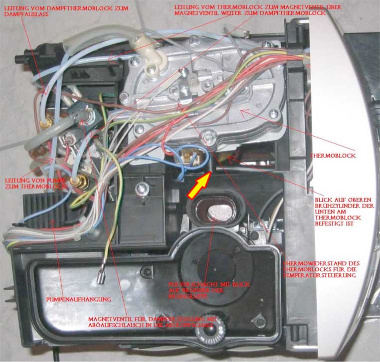

  • Dort wird Restwasser aus dem System in die Abtropfschale geleitet.
  • Danke Gregor! Halt du eine Ahnung warum diese Leitung mit Kaffeepulver verstopft ist, bzw. wie ich die Verstopfung bereinigen kann?
    (Hab die Frontblende der Maschine nicht abgenommen weil ich befürchte, den Drehknopf zu beschädigen wenn ich diesen gewaltsam abziehe).
    G. Spas
    Dieser Beitrag wurde bereits 1 mal editiert, zuletzt von spas ()
  • Hallo , falls die Leitung wirklich verstopft ist, mußt du das Gehäuse nach Anleitung hier öffnen und nachdem die Frontblende entfernt ist wie weiter unten beschrieben vorgehen. Es ist möglich (war bei meiner Maschine mal) dass die Ableitung vom Schlauch weiter Richtung Abtropfschale verstopft war den Schlauch drückte aus dem Ableitungskanal was eine Sauerei im Bereich hinter der Frontblende bewirkte, und zu einem Elektronikdefekt der Frontblendenplatine bzw. des Dampfhahns führen kann.
    Also du mußt den Schlauch der vom Thermoblock kommt und hinter der Frontblende rechts in die Ableitung zur Abtropfschale eingesteckt ist herausziehen, dananch kannst du diese Blende mit dem Ableitungskanal mit einer Schraube oben entferen und den Ableitungskanal mit einem langen Draht wieder reinigen und durchgängig machen. Dahinter befindet sich auch noch ein Teil des Ableitungskanals, denn kannst du mit 2 Schrauben ebenfalls entfernen und säubern, kommt auch genügend Schmutz zusammen dort. Den Schlauch selbst kannst du ja vom Thermoblock abziehen und durch reinigen, danach ist der gesamte Ableitungskanal wieder frei und das Restwasser kann ungehindert Richtung Abtropfschale laufen.

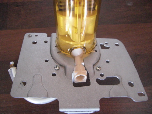

  • Hallo Hannes, du hast mich vorher schon richtig verstanden, ich mein schon den Brühkolben. Da ist ganz recht aussen, unter dem Aul-Thermoblock ein weißer Schlauchanlchluß an dem der Schlauch mit einem Splint (denke das nennt man so) befestigt ist. Der Brühkolben hat an dieser Stelle eine halbrunde Ausnehmung. Jetzt mal eine dumme Frage: Füllt sich der Brühkolben beim Brühvorgang eigentlich mit Wasser?
    kannst du vielleicht ein Foto machen, dann wäre es leichter, also meinst du doch dort wo der scharze Schlauch angesteckt ist der dann nach vorne Richtung Ableitung zur Abtropfschale geht ?
    lg
    Hannes

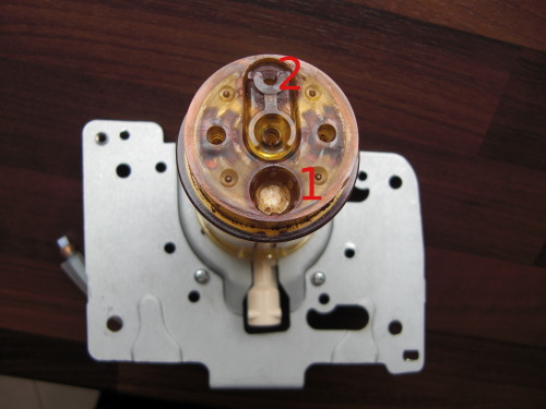

  • Ich habe hier einen oberen Kolben teilzerlegt rumfliegen und habe mal 2 Bilder gemacht.
    Das müsste der Anschluss sein, den spas meint:
    @spas:
    Es füllt sich nicht der gesamte Kolben mit Wasser, das Wasser wird bei Position 1 in das Duschsieb geleitet und an Position 2 geht Restwasser aus dem System wieder raus.
