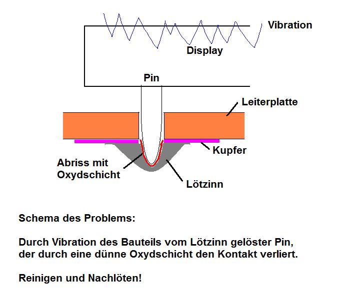

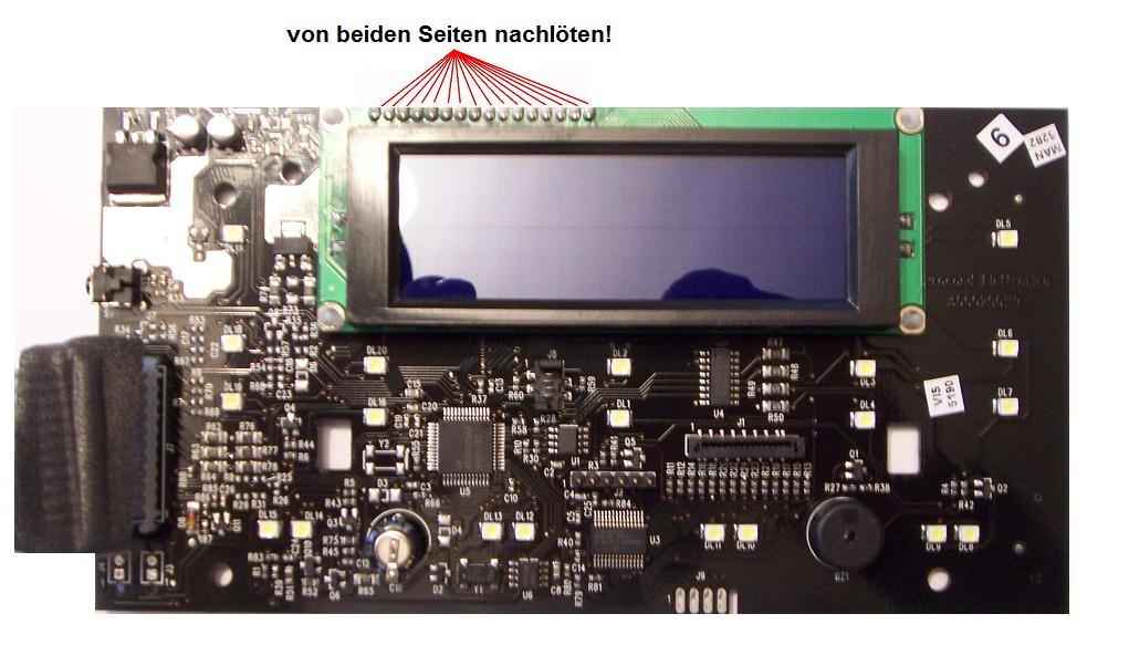

    Die Ursache für die zunehmenden Displayfehler sind meines Erachtens in der Pumpe zu finden. Durch den in der Pumpe arbeitenden Stößel entstehen starke Vibrationen, welche die Lötstellen des Displays ständig durchschütteln und dadurch brüchig werden lassen. Durch oxydation des gelösten Anschlusses im Lötpunkt, kommt es dann zum Ausfall von Zeilen oder Spalten in der Matrix (ähnlich kalten Lötstellen). Mit bloßem Auge ist an den Lötstellen nichts zu sehen. Durch nachlöten aller Display-Lötpunkte sind nun alle Displayfehler beseitigt! Alles in allem eine Stunde Arbeit. Wichtig ist ein fachgerechtes Löten mit einem guten Elektronik-Lot und einem geeigneten Flußmittel. Im besten Fall mit einer Lötstation löten! Das originale-Lot fließt sehr schlecht! Unter Umständen Lot absaugen, Pins mit Glasradierer vom Oxyd befreien und mit gutem Lot neu verlöten.

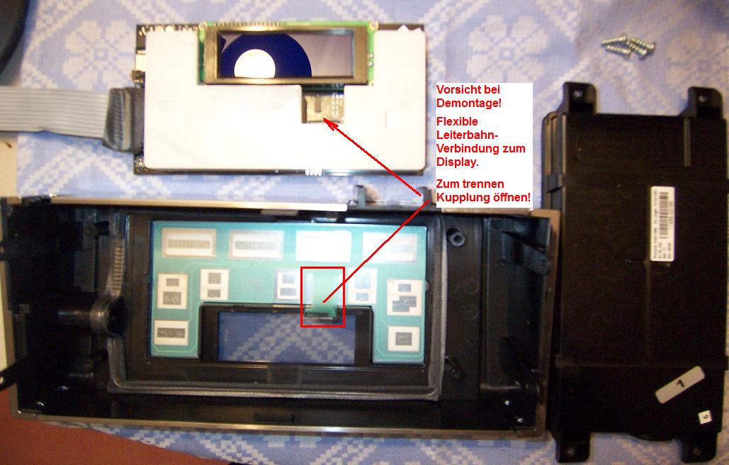

    :1f393: Vorsicht beim trennen von Display-Platine und Gehäusefront. Das Display ist mit der Glasscheibe des Bedienteils über eine flexible Leiterbahn verbunden, die erst durch öffnen der Steckfassung getrennt werden muss. Bei unvorsichtigen Vorgehen könnte die Leiterbahn abgerissen werden!
      44,64 kB, 700×611, 1.572 mal angesehen
      106,04 kB, 1.021×602, 3.038 mal angesehen
      90,84 kB, 1.029×656, 2.226 mal angesehen
  • Ich habe jetzt 2 Displays nachgelötet inkl. altes Lot absaugen, hat leider nix gebracht.
  • Hallo Stefan,
    natürlich kann auch ein Fehler im Displaytreiber-IC oder der Beschaltung auftreten. Der von mir beschriebene "Wackelkontakt" ist nur eine Fehlermöglichkeit von vielen. Es ist halt nur sinnvoll, erst einmal die Lötstellen nachzulöten um zumindest diese Fehlerquelle auszuschließen.
    Ein Indiz auf einen solchen Kontaktfehler ist, wenn Zeilen oder Spalten mal gehen und mal nicht. Es ist hilfreich ein Foto zu machen oder die fehlerhaften Matrixteile zu skizzieren. Wenn man das Display einige Tage beobachtet ist zu sehen, ob sich die betroffenen Stellen verändern, was auf einen "Wackelkontakt" schließen lässt.
    Bei mir war es der Fehler, da nach dem Löten alles wieder OK war. Einen Versuch ist das allemal wert.
