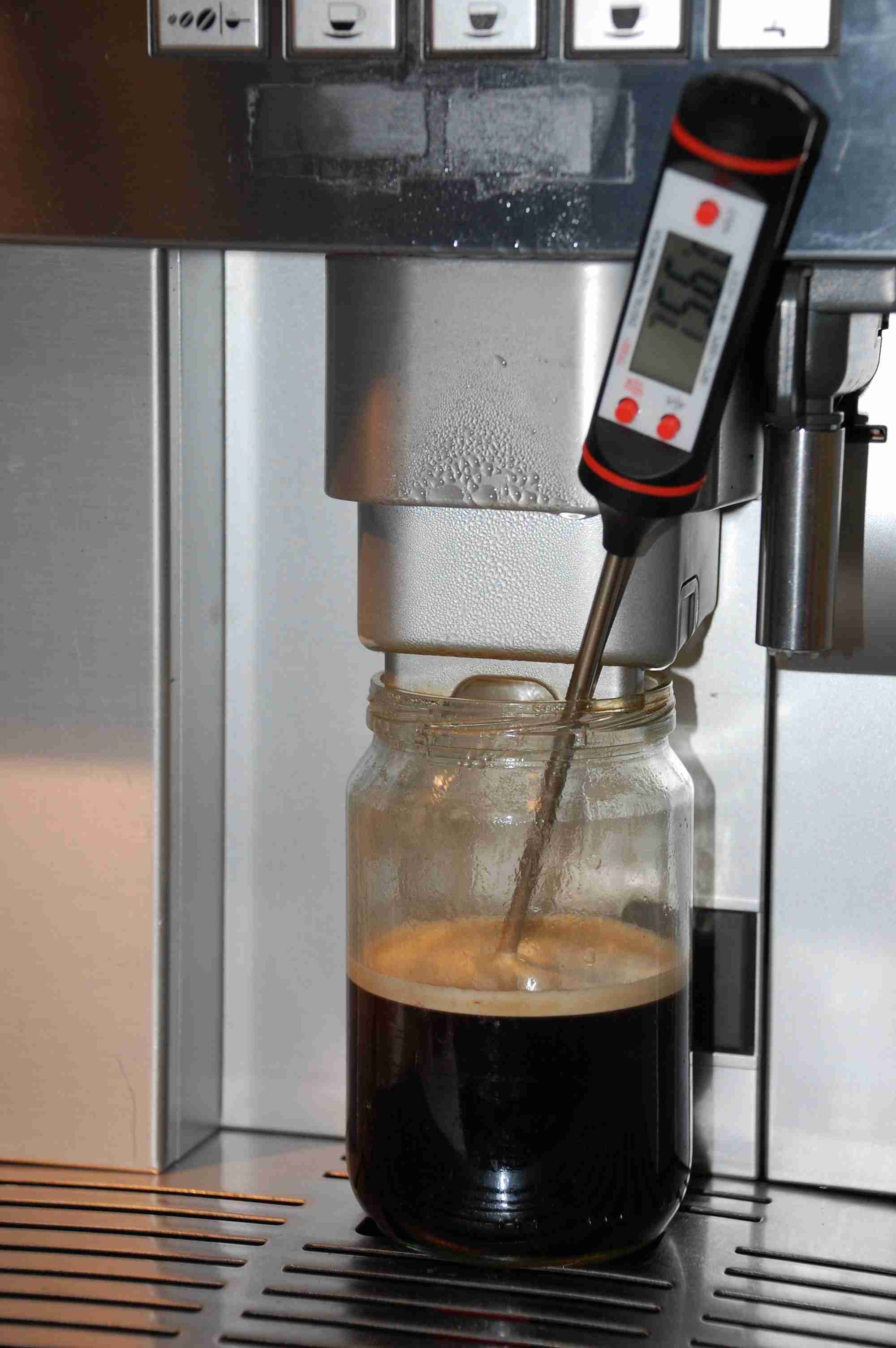

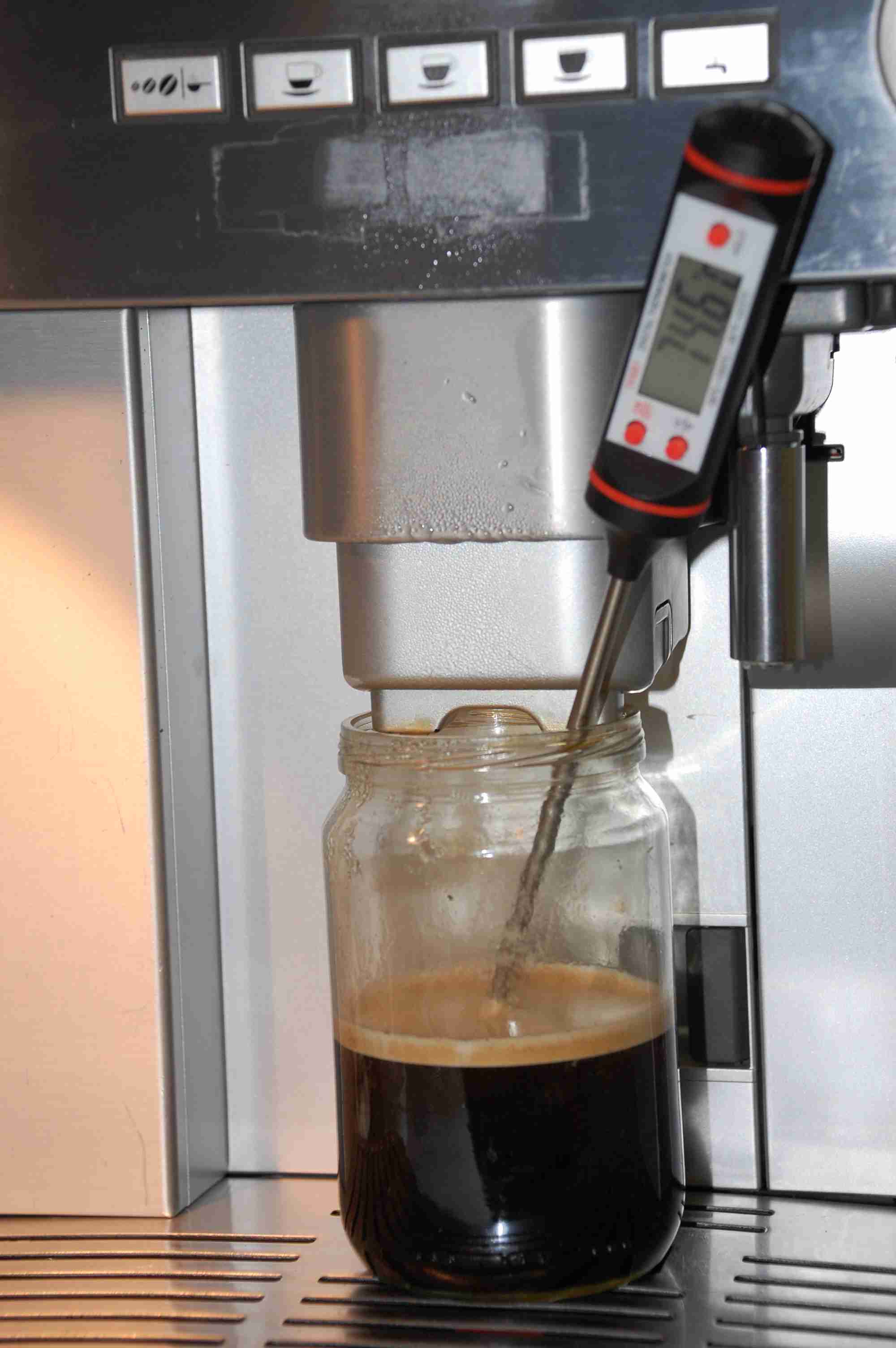

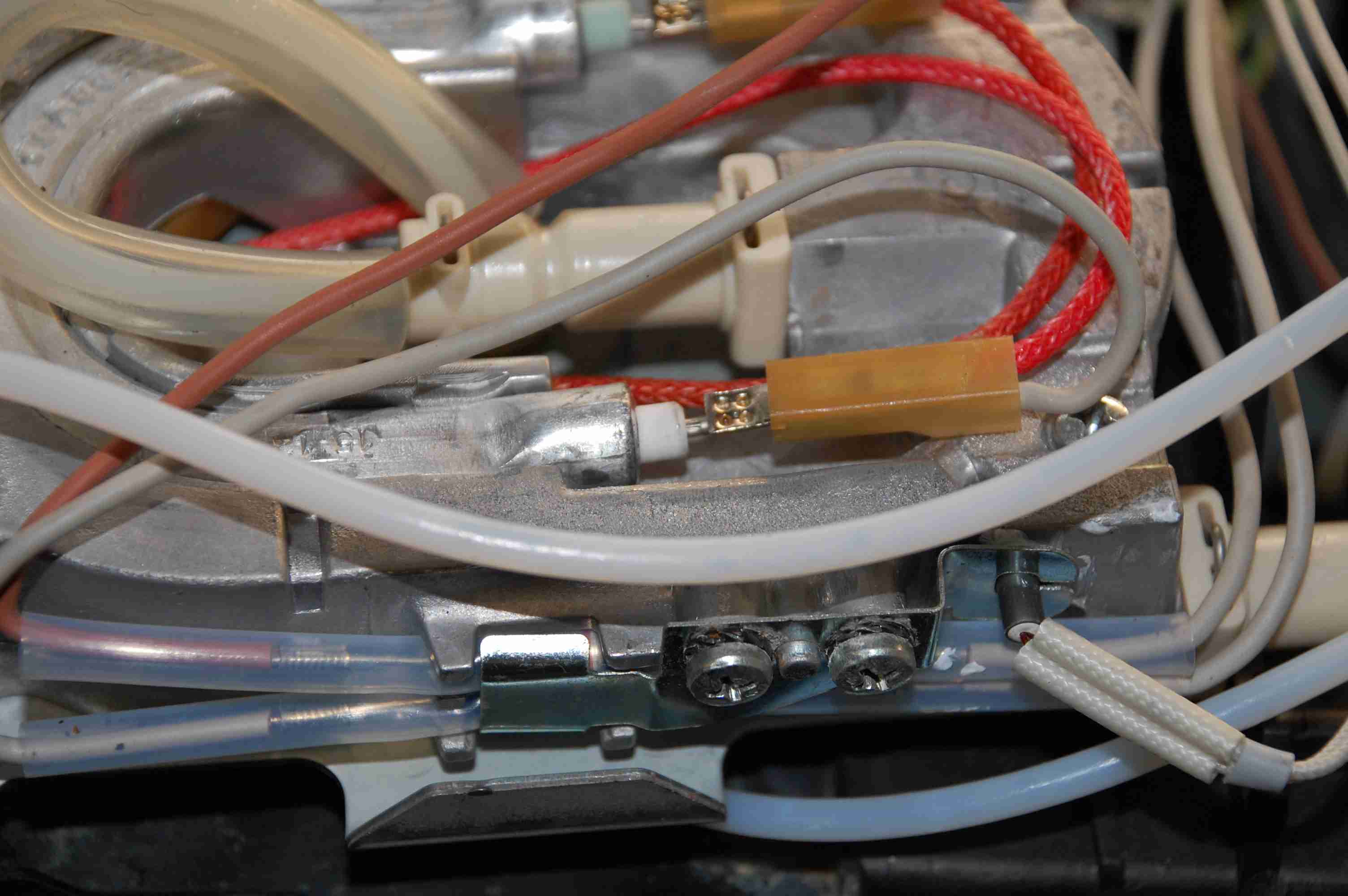

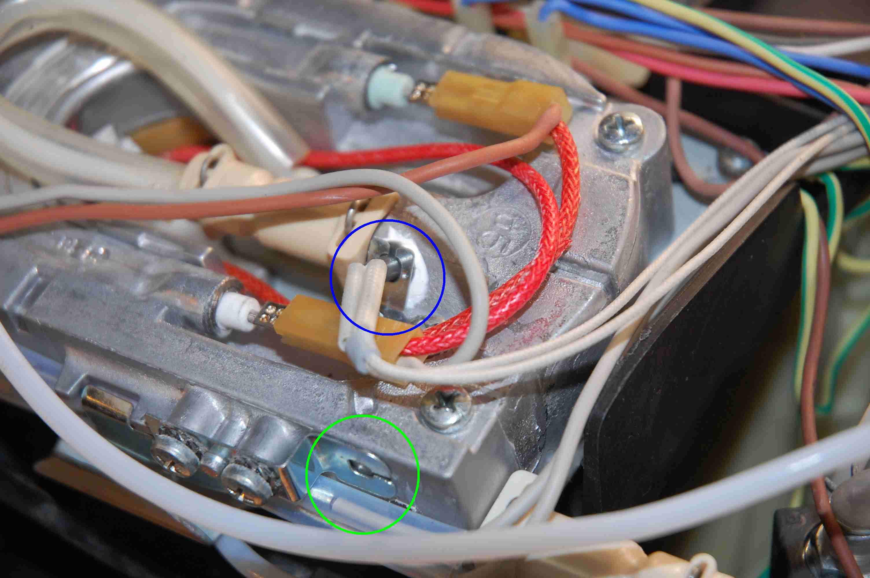

  • Bevor hier noch jemand einen Widerstand in die Thermosensorleitung einlötet und seine Maschine schrottet, werfe ich mal einen Gedankenblitz in die Runde.
    Was würde passieren wenn man den Thermosensor (blau) aus diesem Bereich, der ja der heißeste am Thermoblock ist (Heißwasserauslauf), an das Blech von den Thermosicherungen (grün), das sollte der kälteste Bereich sein (Kaltwassereinlauf), klemmt?
    Wenn die Maschine soweit fertig ist, werd ich mir die Mühe machen und die beiden Temperaturen messen.
      212,7 kB, 3.008×2.000, 312 mal angesehen
  • Auf dem ersten Bild sieht man die Temperatur vor dem Umbau und nach dem 3. Bezug. 74,6°C.
    Auf dem zweiten Bild ist der Umbau zu sehen.
    Auf dem dritten Bild sieht man die Temperatur nach dem Umbau und dem 3. Bezug. 75,6°C.
    Ich werde den Aufbau so laufen lassen und beobachten ob der 5mm Thermoblock deshalb schneller durchbrennt. Ich vermute es einmal nicht. 1°C mehr ist ja nicht gerade der Renner.
