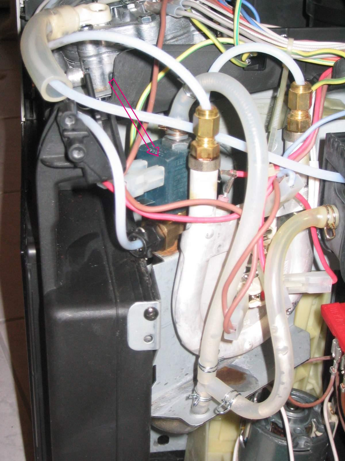

    [img]file:///C:/Users/Eric/AppData/Local/Temp/moz-screenshot-6.jpg[/img][img]file:///C:/Users/Eric/AppData/Local/Temp/moz-screenshot-7.jpg[/img]
    meinst du vielleicht das Magnetventil das in der Nähe des Dampfthermoblocks befestigt ist, wie hier abgebildet ?
    lg
    Hannes

    du hast das Magnetventil übersehen, die EAM 3300 ist dort baugleich mit der EAM3500, ich habs am Foto markiert sietzt auf der Halterung hinten für den Dampfthermoblock.
    lg
    hannes

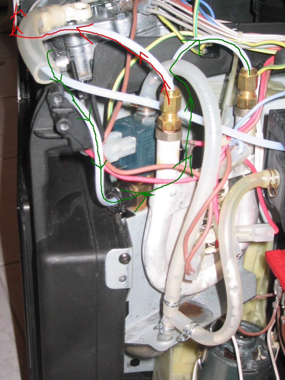

    nein Spas ,die EAM300 hat keinen zusätzlichen Dampfthermoblock, ich hab noch ein Foto eingefügt wo du den Wasserlauf zum Dampfthermoblock (in Grün, Leitung kommt vom Hauptthermoblock) und vom Dampfthermoblock Richtung Dampfauslauf vorne siehst , entschuldige bitte die etwas wackelige freihandgezeichneten Linien, habe aber gerade keien Zeit das schöner zu machen !
    lg
    Hannes
