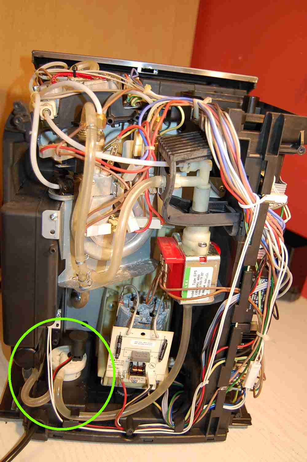

Ich hatte nun schon, wie einige vllt. verfolgt hatten einige Elektronikdefekte. Nun läuft die Maschiene wieder.
Nun kommt das nächste Problem, ich bekomme nur 100ml aus der Maschiene. Egal wo das Poti für's Wasser steht. Auch wenn ich "2 Tassen" drücke kommt keine andere Menge.
Potis funktionieren, habe ich im Testmodus probiert. Brüheinheit gereinigt, kann ich eig. auch ausschließen. Wasseraustritt an anderer Stelle
auch geprüft, alles ok.
Nachdem der Kaffee fertig ist blinkt die Wasser LED, obwohl genug Wasser im Tank ist. Ich kann danach auch wieder normal Kaffee ziehen.
Was ist die Bedeutung?! Ich kann dann einmal kurz den Dampfhahn aufdrehen, dann ist die Wasser LED auch aus.
Gibt es eine Möglichkeit die Wassermenge einzustellen?! Bei den Senseo's geht das ja
Grüße
Andy
