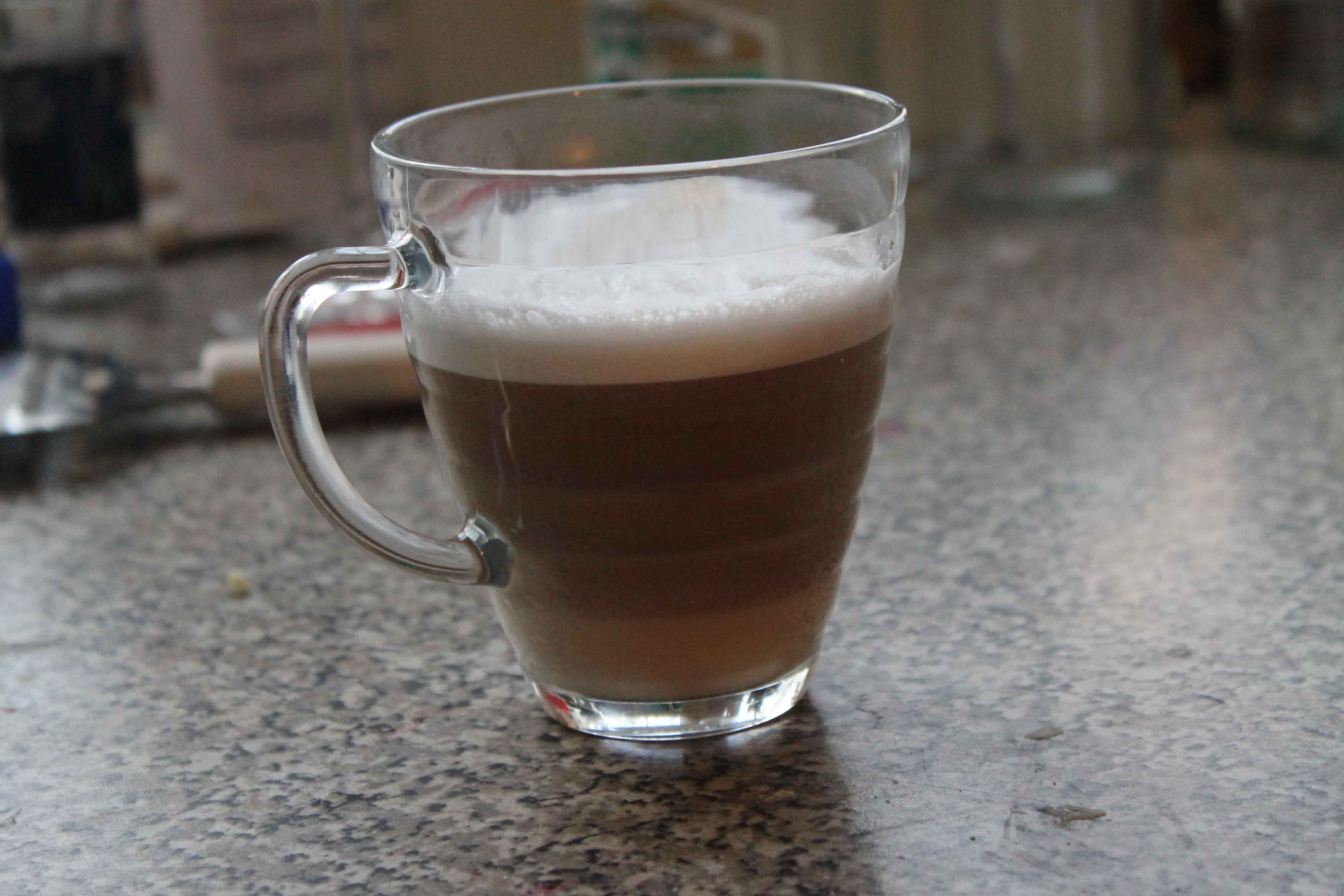

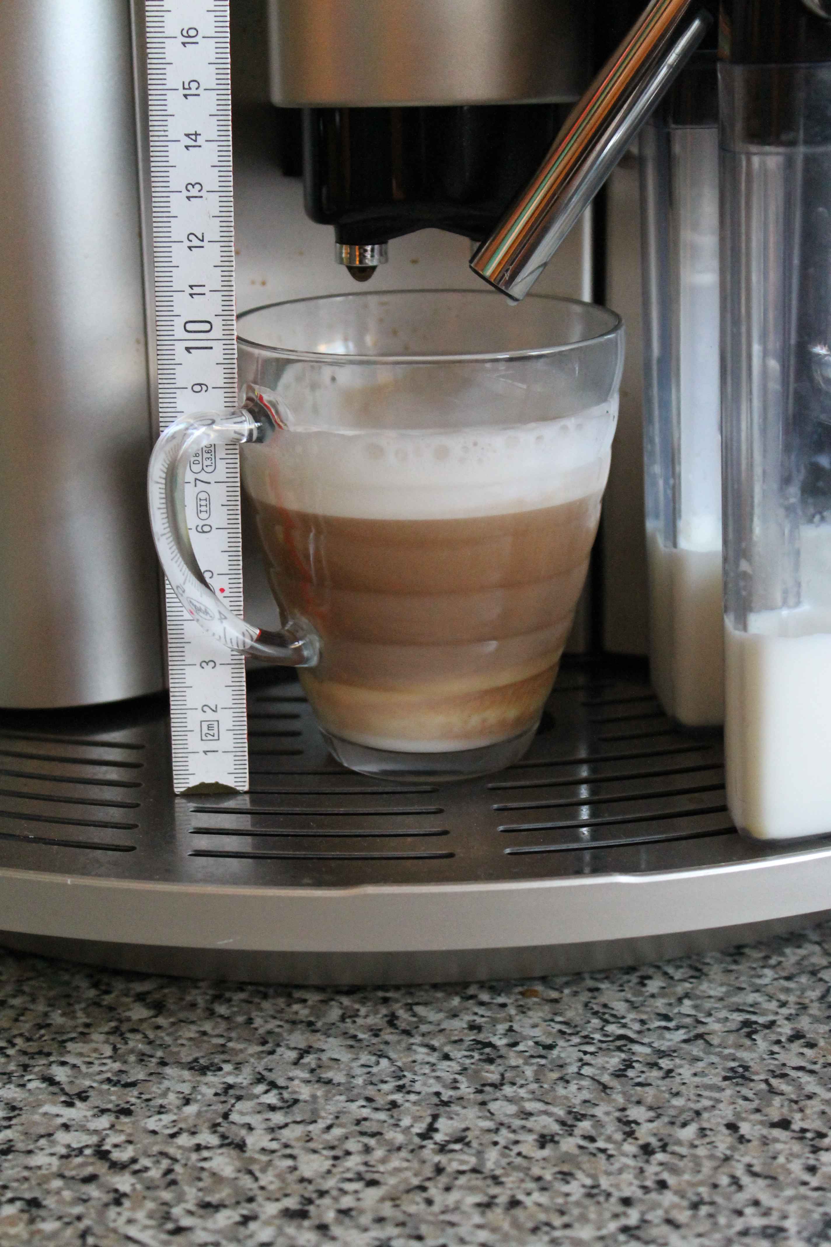

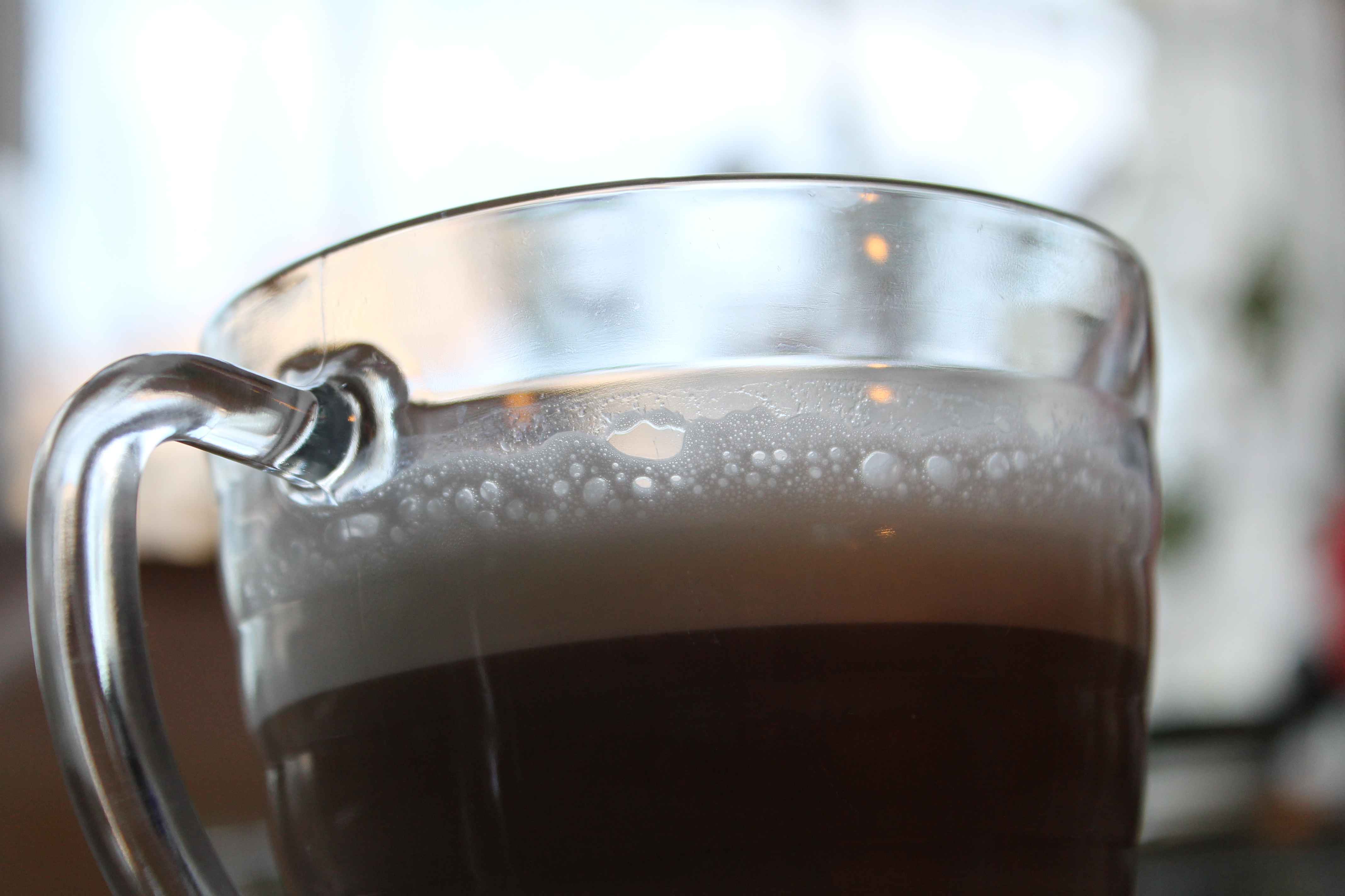

    ich habe mal die Bilder eingestellt.
    Zum ersten der kraftvolle Milchstrahl, oder doch eher ein Rinnsal?
    Zum zweiten der feinporige Schaum, oder doch eher mit Badeschaumähnlichkeit?
    Zum dritten der schön geschichtete Kaffee, man beachte die doch sehr fließenden Übergänge
    Zum vierten der haltbare Schaum, voll in Auflösung begriffen, sehr schöner Schaumrand am Glas - Zustand nach etwa einer Minute
    Zum fünften der Milchkaffee in seiner vollen Pracht nach zwei Minuten! Früher hat der Milchschaum immer oben zum Glas rausgeschaut...
    Das ganze ist also ziemlich weit weg von den schönen Kaffees auf der DL-Homepage und solche Prachtexemplare hatten wir vor diesem Reparaturmarathon auch.

  • Rein technisch kann ich anhand der Bilder keine Fehlfunktion erkennen, für mich sieht das nach falscher Milch aus. Es kann z.B. sein, dass der "Hersteller" die Milch von anderen Erzeugern bezieht, schließlich ist das ein Naturprodukt. Hatte dann manches mal auch Probleme, Milchmarke gewechselt und es ging wieder.
