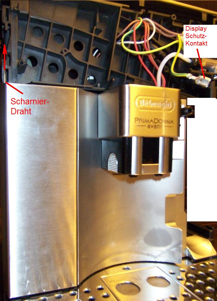

      - Erdleitung abziehen (Bild 2)
      - Sicherungsbügel des Flachkabels anheben und Flachkabel abziehen (Bild 3)
      - Nun kann die Scharnierwelle links über der Tür nach oben herausgezogen werden (Bild 2)

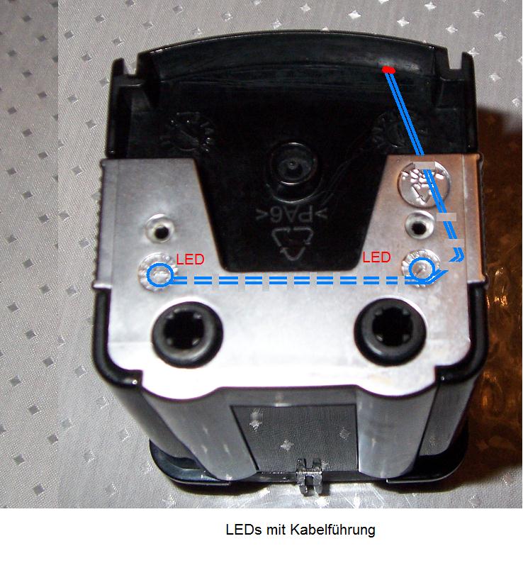

      Bei der Gelegenheit ist mir aufgefallen, dass es nicht kompliziert wäre, eine Tassen-LED-Beleuchtung in den Auslauf zu integrieren. Auf der Rückseite des verstellbaren Auslaufs ist eine vertiefte Gleitbahn für den Stopper vorgesehen. Dort wären 3mm Platz für die Kabelführung.
      Es müssten auch keine Kaffeeführenden Teile durchbohrt werden. Die (dünnen, hochflexiblen Kabel müssten angeklebt (2K Epoxydkleber) oder durch 2 Stück 0,6mm Bohrungen an der höchsten Stelle „Angenäht werden (Mit dünnem Kupferdraht). Über die Bereitstellung einer geeigneten Stromversorgung habe ich noch nicht nachgedacht. Es sollte aber eine geeignete Versorgung zu finden sein. Notfalls mit eigenem Minitrafo. Im Moment habe ich noch keine Lust auf Licht im Kaffee. Ich stelle Euch aber schon mal einige Fotos zur Verfügung.
