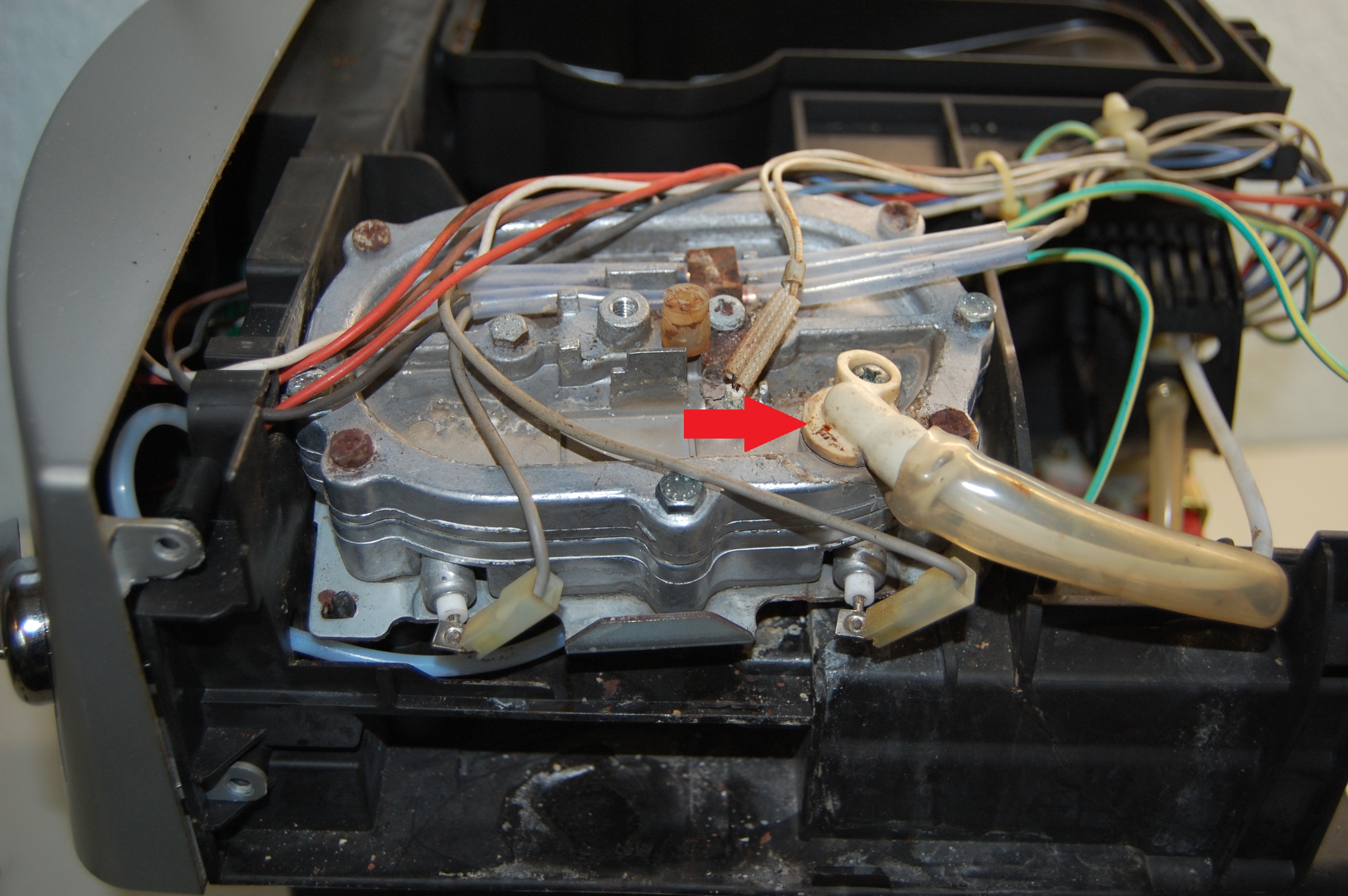

  • Ist das Leck an dem Teil, daß ich unten auf dem Bild mit einem rotem Pfeil gekennzeichnet hat?
    Im Downloadbereich findest du Anleitungen zum Beseitigen der lauten Geräusche während der BG-Fahrt. Das ist sehr wichtig!! Den Temperatursensor kannst du mal ausser Acht lassen, denn der Kaffee war ja schön heiss. Mach am besten mal ein Bild von deinem Thermoblock, damit man den Zustand sieht.

  • Vielen Dank für die Rückmeldung. Das Leck ist da, wo der Schlauch in das Plastikteil reingeht, also ca. 1cm unter deinem roten Pfeil. Die Dichtung sieht etwas verkalkt aus und wird mit einem Metallhaken gehalten, kann man auf dem Bild bei dir auch gut sehen. Das Wasser tropft auf das darunterliegende Metallteil von der Sicherung. Mein Thermoblock sieht übrigens besser aus!!
    Meinst du mit dem Beseitigen des Geräusches die Empfehlung mit dem Silikonspray? Ärgert mich, dass ich das nicht schon lange gemacht habe. Das nächste ist, dass ich einen Dichtungssatz bestelle, die BG schmiere und dann schaun wir mal. Oder was meinst du? Wo bekomme ich denn solche Dichtungen am besten her?
