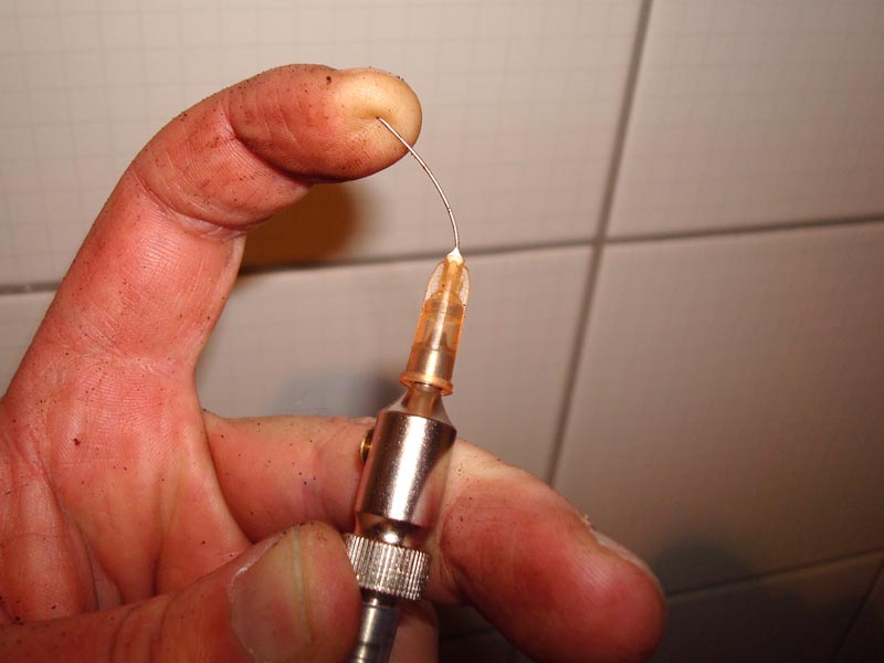

    Zum Siebreinigen habe ich mir gestern noch einen Airbrush-Kompressor mit Spritzenkanüle gebastelt . . :1f642:
    jetzt kann ich seitlich durch die Wasserzuleitungen ins Sieb eindringen, wo vorher noch nie ein "Mensch" gewesen ist. . . :1f602: :1f602: :1f602: und mit 5 bar pusten . . :1f602: :1f602:
    Das interessiert mich sehr. Hast Du dafür eine alte Airbrush-Pistole genommen? Betreibst Du das Ding an einem herkömmlichen Kompressor? Wäre es möglich, mal ein Foto von dem Teil zu sehen? Ich hatte mal mit einer Kombination von Einwegspritze und Kompressorpistole experimentiert, das war aber irgenwie instabil.

  • Also, dann mal der Reihe nach:

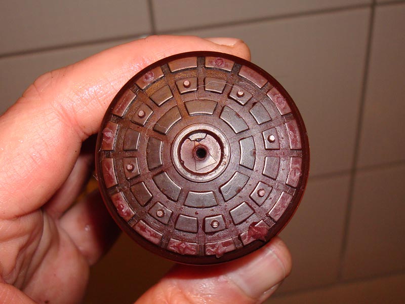

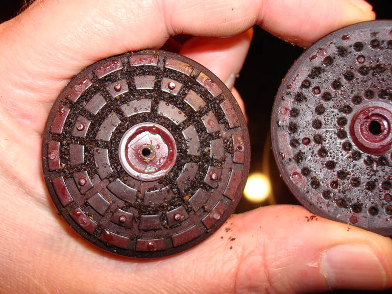

    Woran erkennt man, ein "zugesetztes Sieb" = Siehe Pic 1 - alles was "grün" umrandet ist, ist "dicht"
    Die Kanüle ist vom "Zahnarzt" bzw. eine flexible Kanüle, an welcher man sich NICHT stechen kann . . :1f642:
    Die Mini-Pistole ist von Createx . ..betrieben von einem Airbrush-Kompressor.
    (Der große steht Kompressor steht im Keller und wäre mir im Wohnbereich viel zu laut . . :1f642: )
    Nach dem Ausblasen mit "Schlenk-Bastelei" war das Sieb von oben relativ sauber . . aber unter dem Deckel sieht man deutlich, dass trotzdem
    nicht alle Reste weg sind.
    und als Pic4 noch mein Favorit: WASSER + Bürsten-Ergebnis des gleichen Kolbens . . :1f642:
    ps: Die Frage hätte doch vollkommen gereicht . . man muss nicht KOMPLETT zitieren . .vorallem nicht, wenn es unmittelbar das nächste Post ist . . :1f642:

  • @Schlenkman
    Danke für die ausführlichen Fotos. So weit wie mit der Kanüle war ich schon mal, aber da ich es auf einer herkömmlichen Pistole des Kompressors montiert hatte, war das eben nicht so stabil. Deine Version sieht gut aus. Das mit dem Zitieren mache ich deswegen, weil ich es woanders schon erlebt habe, daß bei Bezugname auf ein voriges Posting, bzw. mehrere davon hintereinander, jemand trotzdem die Frage falsch verstanden hatte, deshalb zitiere ich lieber einmal mehr. Aber Du siehst, diesmal habe ich nicht zitiert, sondern frei geantwortet, obwohl sogar schon ein anderes Posting dazwischen liegt.
