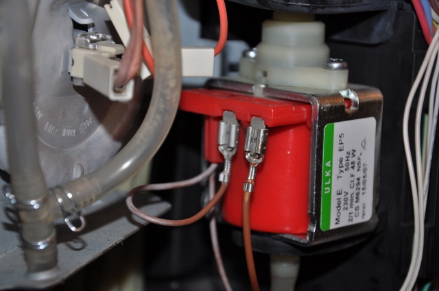

Bei der Wasser pumpe bekomme ich keine richtige Messung hin. Ich messe doch ohne die Stecker ?
noch paar Bilder vom Messgerät Thermoblock und Wasserpumpe
Wie geht's jetzt am Besten weiter
Vielen Dank für Eure Hilfe

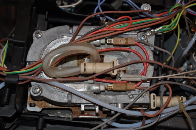

So habe jetzt die Thermosicherung wieder eingesetzt und jetzt funzt die Maschine wieder.
Beim ersten Bezug habe ich aber den Grund für den Abgang der Sicherung gesehen. Unterhalb des Thermoblocks verliert die Maschine Wasser. siehe Bild: Wie kann ich jetzt weiter vorgehen?
Vielen Dank für Eure Hilfe.
Joe -
TB ausbauen und schauen ob Du den oBK vom TB trennen kannst. Wenn nicht, wirst Du kompletten Ersatz holen müssen. Wenn es funktioniert, sollte ein XL Dichtungssatz ausreichend sein.Man kann im Leben nicht alles reparieren.
Auf dem ersten Bild vom TB sieht man schon, das mindestens der mittlere Raccord undicht ist-Kalk und Rost auch am Halter des Temperatursensors.
Das tropft schon etwas länger.
Peter-------------------------------------------------------------------------------------------------------------------------------------------------------

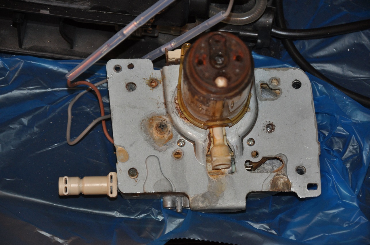

Stimmt konnte vor lauter Kalk und Rost fast den TB nicht abschrauben. Eine Schraube wollte nicht. Aber jetzt habe ich den TB raus . Nun sieht das alles nicht wirklich gut aus, siehe Bild. Wie löse ich denn den oBK vom TB. Sonst muss ich den kompletten TB( ist da der oBK schon dran ? ) kaufen Welche Dichtungen müssen dann noch von mir gewechselt werden und wo sollte ich noch eine Revision durchführen.
Vielen Dank allen für Eure Hilfe
Liebe Grüße
JoeDieser Beitrag wurde bereits 1 mal editiert, zuletzt von JoeOffenbach ()
Schau bei Juraprofi oder Komtra nach. Da gibt es die Ersatzteile und die Anleitungen.Man kann im Leben nicht alles reparieren.
