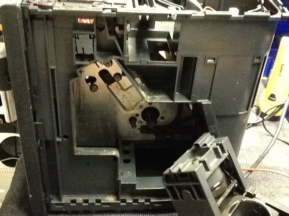

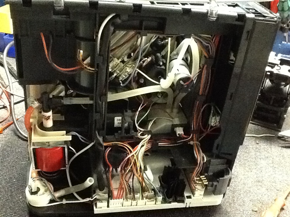

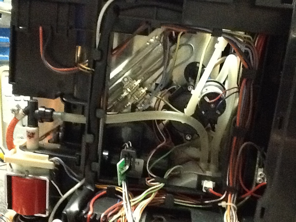

  • ich habe Kaffe Automat. Gehäuse auseinander zerlegt,ich glaube das Fehler habe ich gefunden,auf einer Platine sind zwei Sicherungen haben keine Durchgang.ich hoffe das ich diese Platine bestellen kann. Weist jemand wo man diese Platine bestellenkan?
    Wen ich das Gehäuse zusammen Montiere mache ich Bilder. Und stelle ich in Forum.

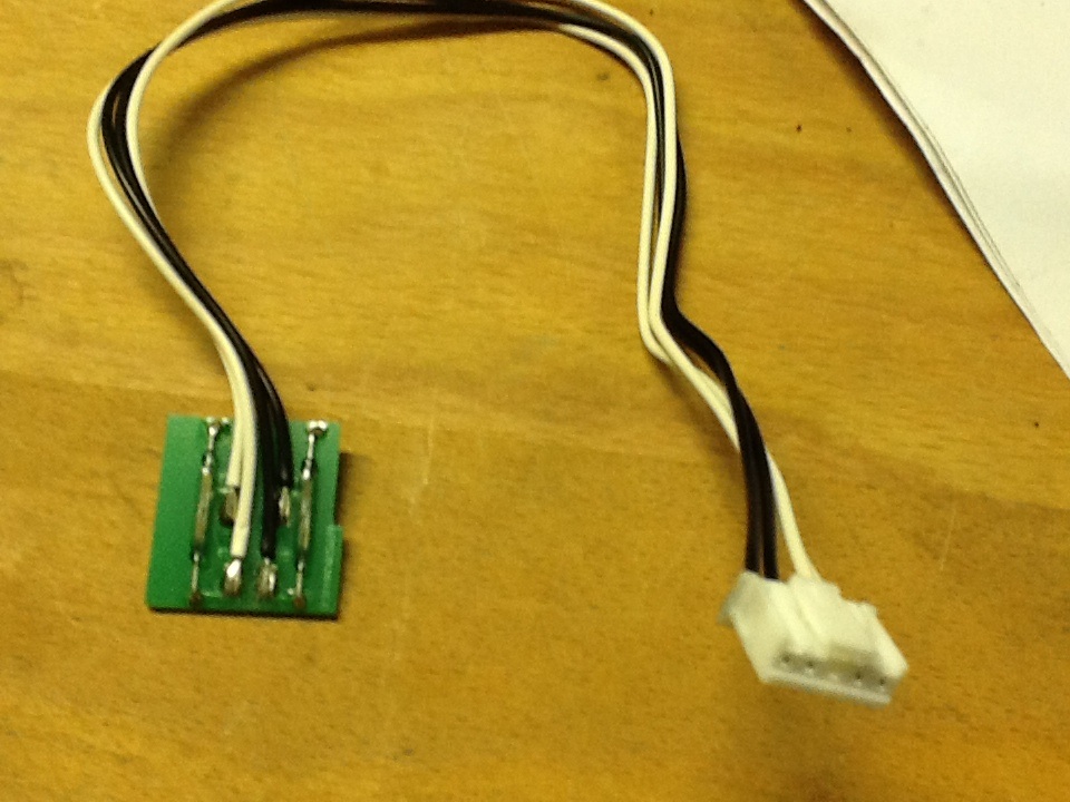

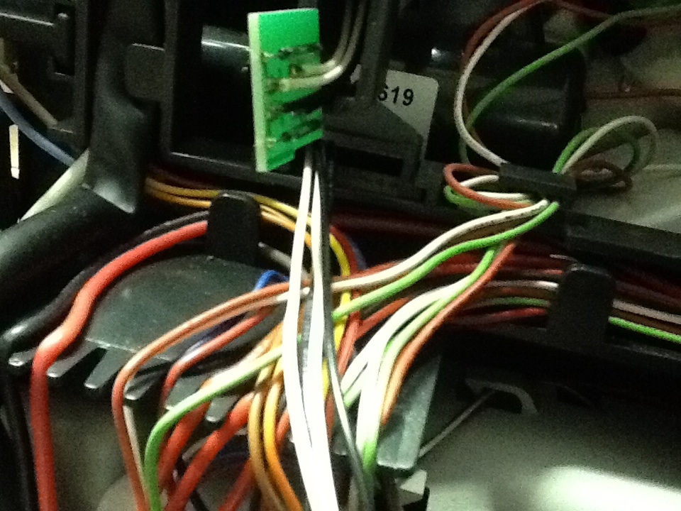

    Memo schrieb:
    Wo bekomme ich so einen Reedschalter her.?
    die Reedplatine bekommst Du direkt von Siemens. Ich wüßte aber nicht wofür Du die
    brauchst, da das sicher nicht die Ursache des Fehlers ist. Wenn die kaputt wäre würde
    sie entweder immer einen vollen Tank, oder immer einen leeren Tank anzeigen egal wie
    der Wasserstand wirklich ist. Und das ist bei Dir wenn ich richtig gelesen habe nicht der
    Fehler.
