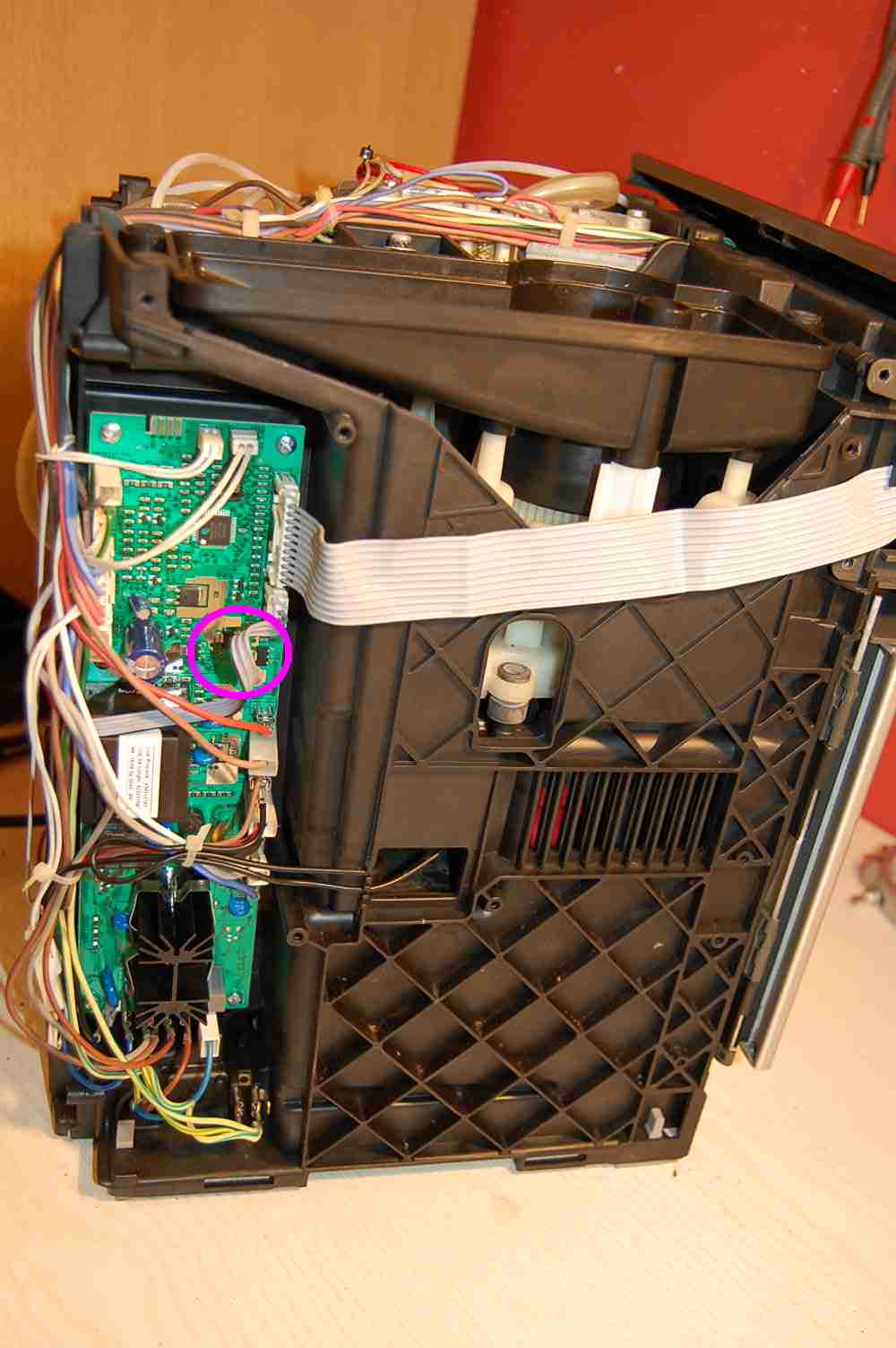

  • braveheart schrieb:
    Sorry bin nicht der Experte in so Sachen.
    Dann würd ich Dir raten die Finger weg zu lassen. Sorry, nicht böse gemeint.
    Die TY5 und TY6 kannst Du noch auf äussere Beschädigungen überprüfen (s.Bild).

  • so, wie schauts aus ? Ich steh ehrlich im Wald .... würde aber gerne wieder Milchschaum haben, Kaffee läuft ja (noch)

  • Da du nicht überprüfen kannst, ob das hintere Ventil mit 220V angesteuert wird, bleibt dir nur übrig, die Leistungselektronik auf Verdacht zu wechseln.
  • sorry erst einmal an alle Beteiligte. ich habe einen großen Fehler gemacht !
    Also genau. Mit dem Voltmeter habe ich jetzt gemessen und siehe da am hinteren Ventil kommt Strom an. Sprich das Klick Klack das ich hörte war vom hinteren Ventil und nicht wie gedacht vom vorderen :1f915:
    Jetzt habe ich mich zu früh gefreut. Also beide Kabel vom vorderen abgezogen an den Voltmeter gehängt, Test geladen doch der Voltmeter zeigte 0 Volt an.
    Kabel verfolgt, geht auf "EV2" bei der Platine.... Ist jetzt trotzdem anzunehmen das die Platine nen Hau hat ?
    Ich hoffe Ihr nehmt mir den Irrtum nicht krumm und helft mir trotzdem ...
    Mein Liebling: EAM 3500
    Für die schnelle Nummer: Le Cube
  • Nö, das nehmen wir nicht krumm. Aber ich hab mal geschmunzelt. :1f602:
    Da es keinen Grund gibt, ein Ventil anzusteuern und das andere nicht, kannst du ziemlich sicher sein, daß die Leistungselektronik hin ist.
