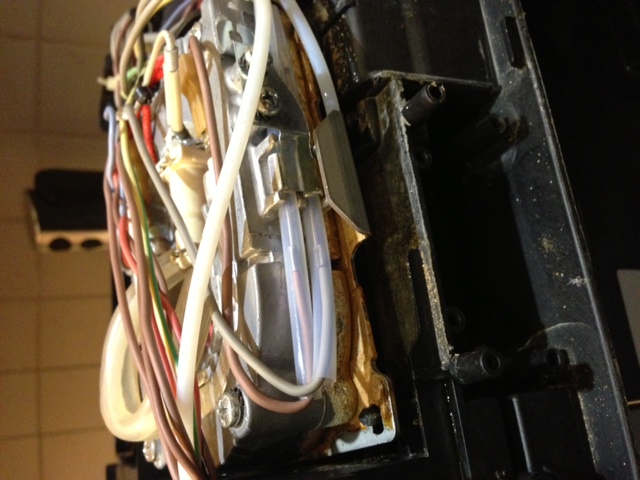

  • Mach die Verkleidungen und den Deckel ab, dann kannst Du die Maschine beim Bezug beobachten. Nicht reinfassen!!!
    Ds es nur gelegentlich undicht ist, spricht es für einen undichten oberen Brühkolben. Beobachte mal den gelben Becher ob sich der bei Bezug mit Wasser füllt. Bei der ersten Tasse läuft noch nichts über, erst ab der zweiten.
    Der obere Brühkolben liegt unter dem Thermoblock. Der Thermoblock ist unter der Tassenabstellfläche. Bei Bedarf kann ich Bilder nachreichen.
  • Nicht nur die Rückwand entfernen, auch die Seitenteile und den Deckel. den gelben Becher siehst du, wenn du bei geöffneter Türe in die Maschine nach oben schaust.
  • Das ist der Thermoblock, wo das Blech vor sich hinrostet. Mach mal ein Bild davon und stell es rein.
  • Du hast 2 Möglichkeiten:
    1. Du bastelst gerne, dann kannst du probieren, das Blech vom Thermoblock zu retten und nur den nackerten Thermoblock nachzukaufen.
    2. Würde ich dir empfehlen: Kauf einen kompletten Thermoblock, kostet ca. 90 Euro. Wechsel dauert 1-2h.
  • Nicht so schön. Beide Varianten verursachen bei mir Bauchschmerzen. Aber gut.
    Wenn ich einen kompletten Thermoblock kaufe, muss dann etwas gelötet werden oder etwas das größere Schwierigkeiten macht. Warum dauert das 1-2 Stunden, ich sehe nur 8 Schrauben und viele Steckverbindungen, die mir allerdings Sorgen machen. Ob ich da je weiß, wie die wieder richtig dran kommen?

    Für den Wechsel des TB`s gibt es sehr gute Anleitungen. Und nein, da gibt es nichts zu löten. Wenn du die Kabel fotografierst, sollte das auch kein Problem sein. Es sind nur 5 Anschlüsse. Ausserdem sind wir ja noch hier :1f602:
  • Danke, Deiner Meinung nach brauch ich "nur" diesen Thermoblock zu wechseln und dann ist wieder alles gut?
    Soll ich noch mal nach dem "Becher" schauen oder etwas anderes, damit wir weitere undichte Stellen ausschließen oder entdecken können.
    Wenn ja, sag mir bitte, was ich tun soll. Ich möchte gern sicher gehen, dass die Maschine nicht weiter ausläuft. Ich hab Sie derzeit auf einem Tablett stehen, um weiteren größeren Schaden zu vermeiden.
