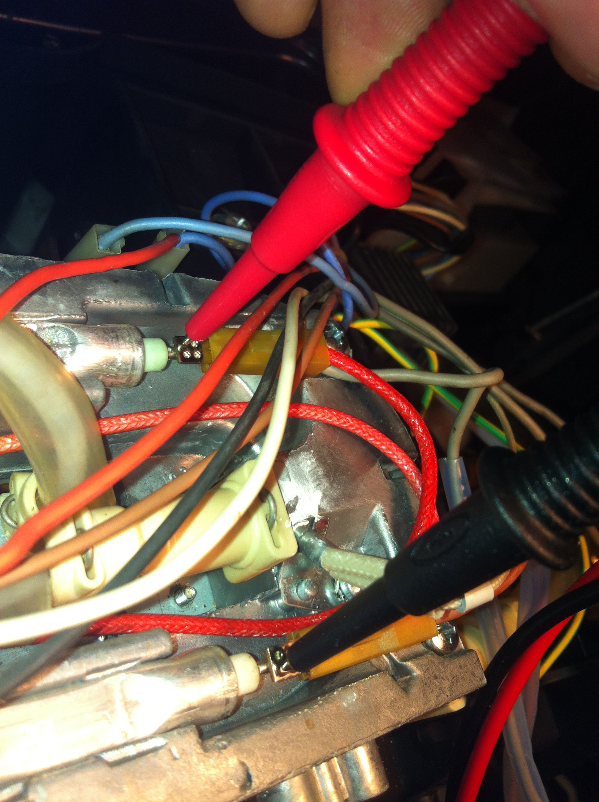

    Das Problem war das der Aufheizvorgang nicht mehr abgeschlossen wurde und die Maschine nach der Initialisierungsfahrt blinkend zurück blieb.
    Also aufschrauben und messen wie hier (kaffee-welt.net/index.php?page=DatabaseItem&id=44) beschrieben.
    Meine Ergebnisse...
    Heizung/Thermoblock ca 28.6 MOhm im angesteckten Zusatand siehe Bild DEFEKT!?
    Thermosicherungen haben beide Durchgang OK
    Thermosensor: 129.8kOhm OK
    Kann mir jemdand sagen wie ich weitermachen soll?

  • Servus,
    Der Thermoblock ist defekt. Ist das Blech am Thermoblock sehr verrostet?
    Wenn nicht:
    Du kannst auch einen nackten 5 mm Thermoblock verbauen. Dann brauchst du nur noch die Distanzstücke (2x) und die 5 mm Raccords (2x). Temperatursensor und Wärmeleitpaste nicht vergessen.
    Wenn doch würde ich einen kompletten Thermoblock kaufen.
