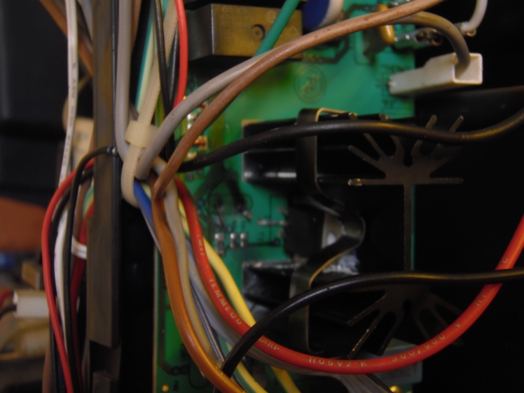

    Hallo zusammen, vorab, ich habe eine de longhi magnifica esam 4000b und sie geht nicht mehr an. ich lebe hier auf den kapverden und gestern bastelten elektriker vor meinem haus mit der versorgungsleitung der strasse. ich vermute sie haben wieder mal ein paar stromspitzen erzeugt und damit meine kaffeemaschine niedergestreckt. habe die jungs leider zu spät bemerkt, sonst hätte ich hier alles sofort runtergefahren. jetzt meine frage gbt es eine sicherung die auf sowas reagiert, die evtl leicht austauschbar ist, habe hier leider keine fachleute an der hand, ersatzteile kann ich aber leicht über meine kunden mitbringen lassen? ansonsten, aufgemacht habe ich sie mal, :2639: konnte aber keine schmauchspuren an der platine entdecken. so jetzt dürft ihr mal ran.

    hallo stefan, leider nein, habe aber entdeckt das auf der platine neben dem kleinen kühlgerippe doch irgendein teil dahingeschmolzen sein muss bzw. fehlt, da schauen nur noch die füsse von einen widerstand oder was es auch immer war heraus. macht mich dennoch ein wenig stutzig das beim einstecken der maschine sich gar nichts tut. achja und klar das verschieben dieses themas in die de longhi abteilung macht natürlich sinn(vielen dank). :2615: wäre jetzt fein. :2639:

    Würde jetzt auf einen der Varistoren tippen.
    Aber mit Bild geht's schneller zu identifizieren :1f602:
  • Ich kann es jetzt zwar nicht 100% auf meinem kleinen Netbook erkennen, aber das müsste der RV7 gewesen sein. Ein Varistor in Scheibenform 7mm Bezeichnung 07K275.
