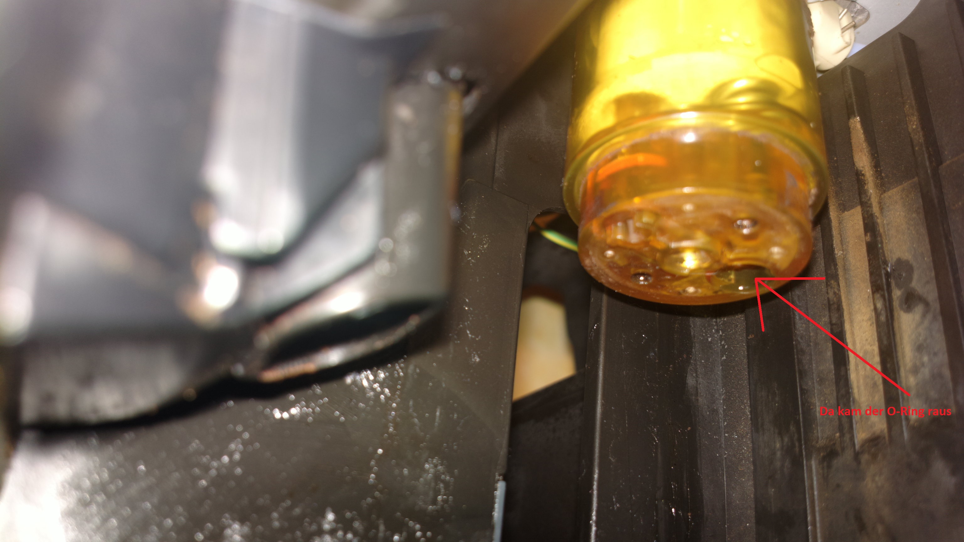

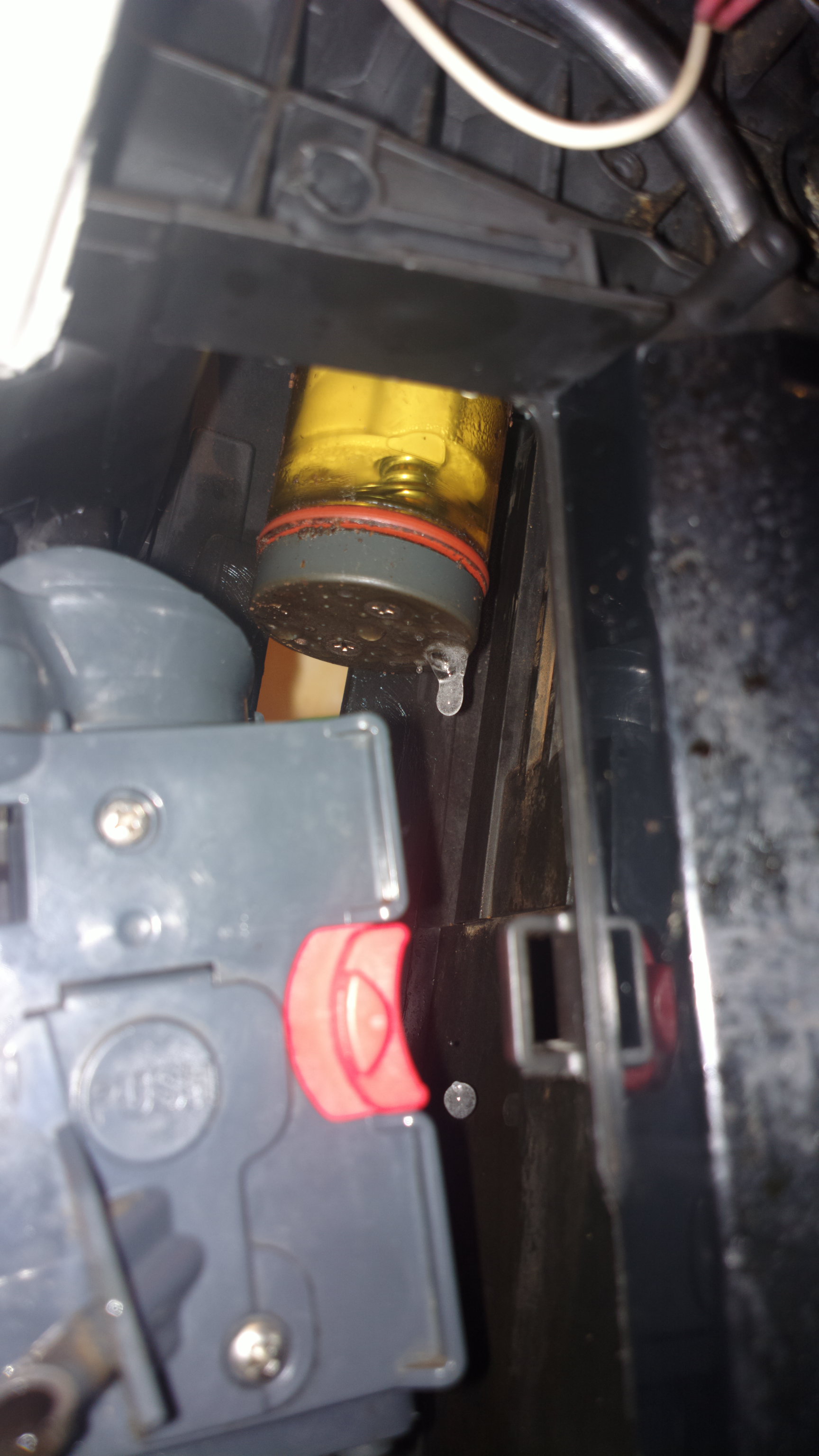

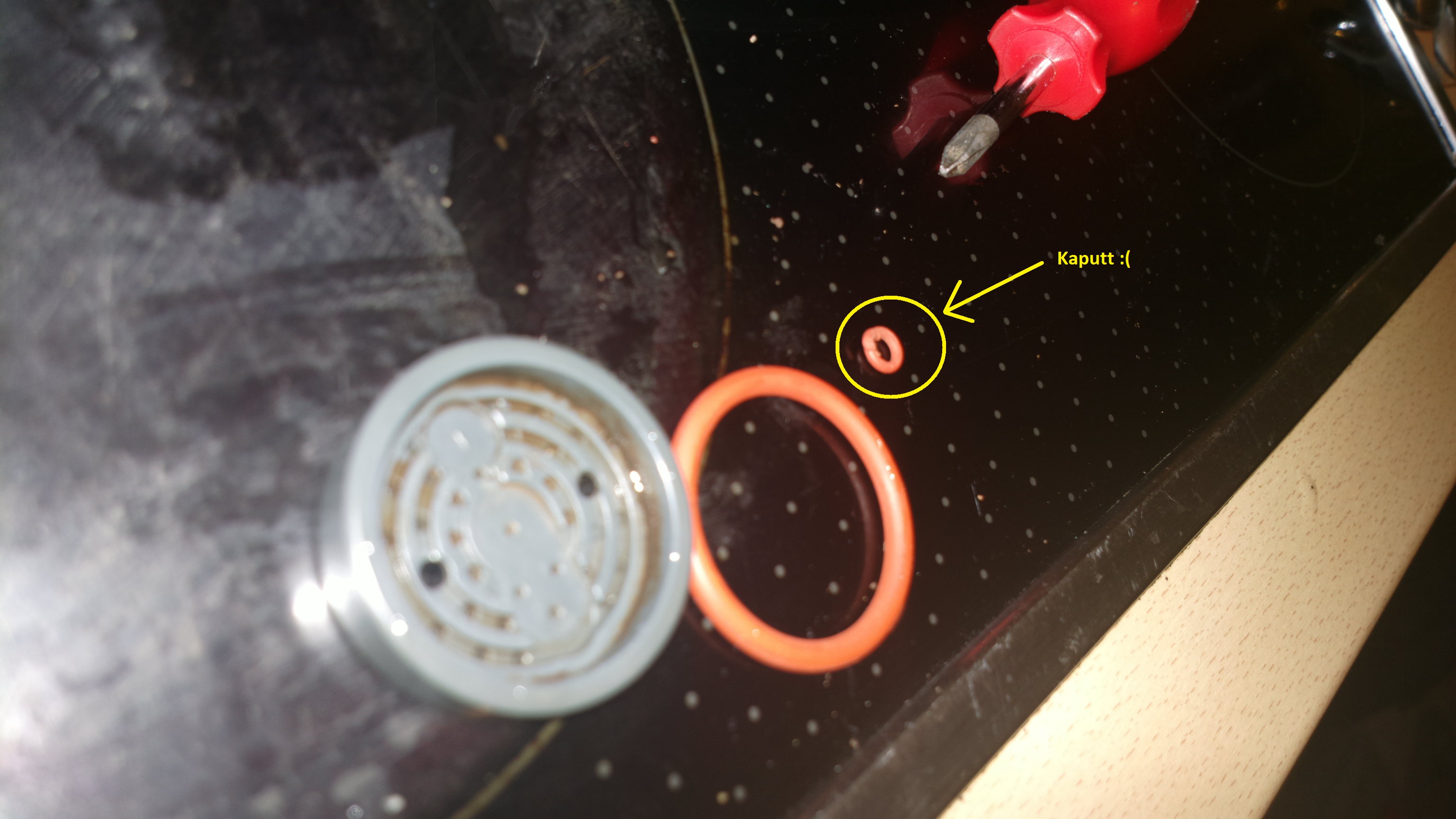

    Soweit so gut, ich hab dann die Kaffeemaschine leicht auseinandergebaut und bei offener Kaffeemaschine Kaffee gemacht. Dabei hat man gut gesehen, dass durch den oberen Brühkolben Wasser kommt (siehe Foto 1). Besonders bei Benutzen der Dampfdüse tropft es hier fröhlich. Hab dann den unteren Deckel des oberen Brühkolbens abgemacht und mir ist bereits ein kleiner, kaputter O-Ring entgegen gefallen (Foto 3). Jetzt würde ich den O-Ring gerne wieder einbauen, vermute aber, dass der in den oberen Brühkolben (das transparente Teil) reinkommt. Bin ich damit richtig? Wie bekomme ich den oberen Brühkolben ab? Muss ich da den ganzen Thermoblock abbauen? Hab probiert durch Kaffeemaschine anstarren weiterzukommen, hat nicht wirklich geklappt :denk: Ich hoffe ihr könnt helfen! :verneig:
    Ja, Ja und Ja. Hier hast du einen Anleitung zum Ausbau des Thermoblockes. Am besten bestellst du ein großes Dichtungskit bei komtra oder juraprofi, dort findest du auch super Anleitungen zum revidieren des TB`s.

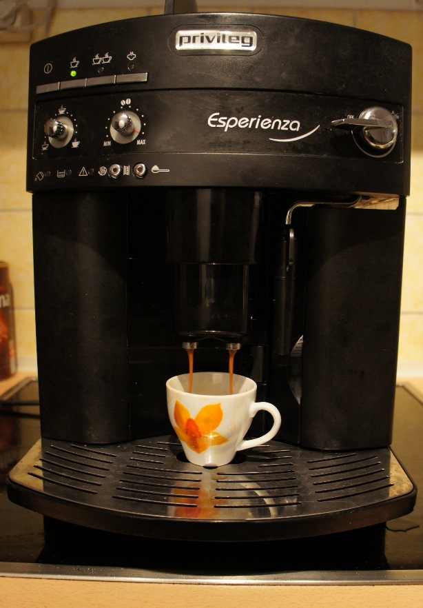

    Hat ein wenig gedauert, aber das mit dem Backen hat wundervoll geklappt! Der Thermoblock war danach wieder funktionsfähig. Hab aber noch ein wenig warten müssen bis ich die Maschine zusammenbau, da ich gerade keine Wärmeleitpaste zur Hand hatte. Gestern wieder zusammengebaut und siehe da: Wieder leckerer Kaffee! :2615:
    HERZLICHEN DANK für eure Hilfe! :verneig: :thump:
