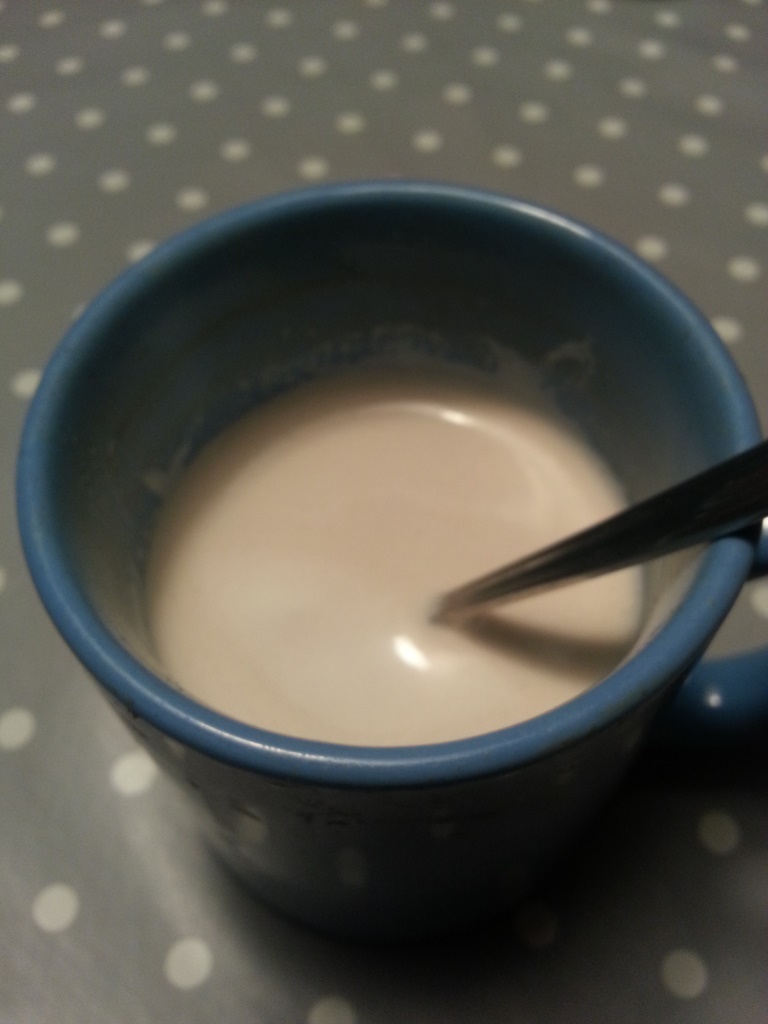

  • hallo nochmal, ich muss micht jetzt wieder melden, da es nun noch viel schlimmer geworden ist :2639:
    es ist nun so das es zwar Schaum macht, aber der ist nur von kurzer dauer... 1min später ist der komplett weg, das war noch nie so.
    weiss jemand woran das liegt?
    mir kommt es vor als ob es zuviel wasser ist im schaumgemisch irgendwie...
    hat jemand erfahrung bzw. weiss was man tun kann?
    danke und gruss
