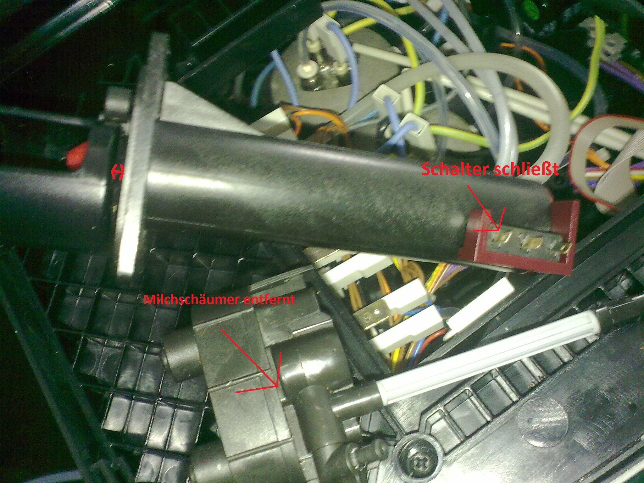

    Inzwischen habe ich mich auch ausführlich mit dem Milchschäumer beschäftigt und wir haben wieder prima Milchschaum, jedoch gibt es leider noch ein Problem mit dem Milchsystem-Reinigungslauf, zu dem ich noch keinen passenden Forumsbeitrag finden konnte:
    Die Maschine will ja, dass man für den Reinigungslauf den All-in-One Auslauf ganz nach oben schiebt. Bei unserem Gerät ist es (inzwischen) so, dass wir diesen Auslauf nur dann soweit nach oben bekommen, wenn wir den Milchschäumer hinten entriegeln und dieser 3-4 mm nach unten rutscht. Der Haken ist jedoch, dass dann praktisch immer entweder die Schlauchreinigung oder der anschließende Dampstoß den Milchschäumer nach unten weghaut und dieser nicht gereinigt wird. Das einzige, wie wir uns gerade behelfen, ist, den Milchschäumer entriegeln und ihn dann während dem Reinigungslauf mit einem Spüllappen fest nach oben drücken. Meine Frau ist natürlich alles andere als begeistert.

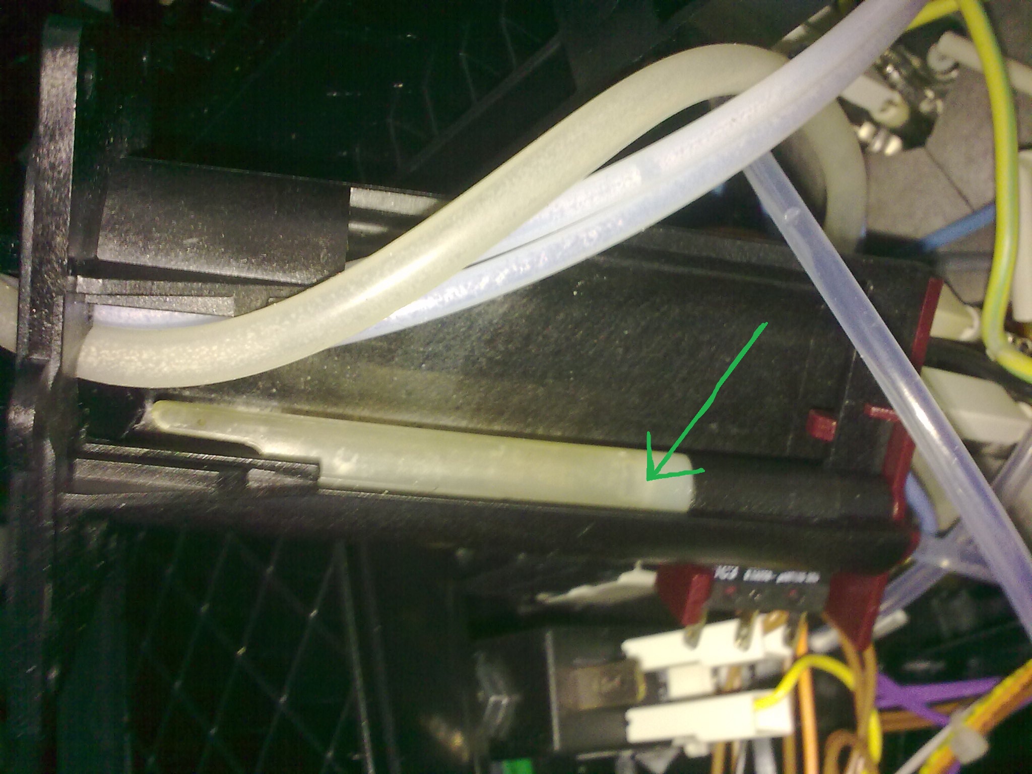

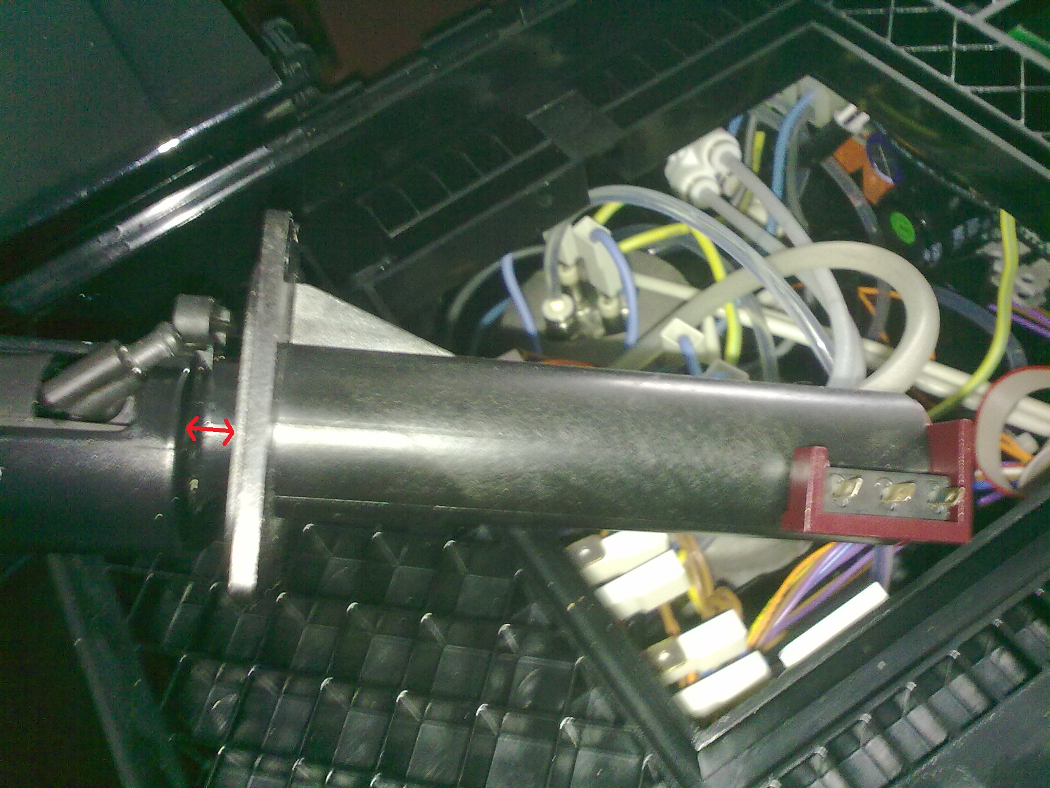

    Nach dem Zerlegen ist mir aber auch keine neue Idee gekommen. Der Schließtaster, der oben am All-in-One Auslauf angebracht ist, schließt erst, wenn der Auslauf ganz nach oben geschoben wurde. Dies jedoch geht erst, wenn der Schäumer entriegelt wurde. Vielleicht lässt sich das auf den Fotos etwas erkennen. Das durchscheinende Kunststoffröhrchen, in das das Luftansaugrohr samt Kappe geschoben wird, hat einfach nicht genügend Platz (grüner Pfleil).
    Vielleicht nur eine Kleinigkeit. Hat jemand eine Idee, wie ich das System wieder zum Laufen bekomme?
      806,15 kB, 2.048×1.536, 1.758 mal angesehen
      872,4 kB, 2.048×1.536, 1.428 mal angesehen
      607,2 kB, 2.048×1.536, 1.736 mal angesehen
  • Auf dem zweiten Bild kann man leider das Luftansaugrohr nicht ganz sehen. Ist das noch komplett? In dem Kunststoffrohr auf dem dritten Bild mit dem grünen Pfeil saß bei unseren WMF 800 mal das Komplette obere (dunkle) Teil des Luftansaugrohrs. Vielleicht hat sich bei dir da was gelöst was da oben drin steckt. Das wäre auch eine Erklärung, weshalb der Kombiauslauf nicht ganz nach oben geht.
    Bis dann
    Thomas
  • Hallo Thomas,
    danke für deine Antwort, ich denke, dass das Luftansaugrohr komplett ist, wenn ich es mit einem neuen in einem Ersatzteilshop vergleiche. Auch die schwarze Kappe mit dem minimal kleinen Loch für die Luft sitzt drauf und macht ihren Dienst. Der Gedanke, dass in diesem durchscheinenden Kunststoffrohr etwas oben drin den Weg des Luftansaugrohrs versperrt/verstopft, kam mir auch und ich habe mal ganz vorsichtig mit einem Schraubenzieher etwas gekratzt, gelöst hat sich jedoch nichts. Könnte sich das mit harten Milch- oder Kalkablagerungen so zusetzen, dass innerhalb von 2 Jahren 4 bis 5 mm zusammenkommen?
    Viele Grüße
    Steffen

  • Hallo Steffen,
    vielen Dank für Deine ausführliche Anleitung. Damit konnte ich jetzt die Maschine öffnen und mich mit dem Objekt unserem Übels beschäftigen.
    zu aller erst - nun läufts bei uns wieder :1f602:
    Also nun zu den Details: Löse die 4 kleinen Schräubchen am Boden, wo der all in one Auslauf festgeschraubt ist.
    Ziehe die beiden Kaben (rot und weis - linke Seite) ab.
    Nun hebst du den Auslauf nach oben raus - lass alle Schläuche dran.
    Entferne den weißen Sicherungshalter, um den unteren Teil des Auslaufes komplett aus seiner Führung herausziehen zu können.
    Nun siehst du in dem oberen Teil des Auslaufes, an dem noch die ganzen Schläuche angeschlossen sind eine Führungshülse, in der dieses Luftrohr für den Aufschäumer geführt wird.
    Diese Führungshülse ist mit einem Bajonetverschluß am oberen Teil des Auslaufes fest. Du mußt mit einer Spitzzange dieses Röhrchen nach links um 90° drehen und kannst es nach unten rausnehmen.
    Dieses Röhrchen ist das Übel!!!!
    Reinige es - Die alten Milchreste sitzen ziemlich Fest am Boden des Röhrchens - mit Wasser und einem Schraubendreher(Schlitz) konnte ich alles lösen und ausspülen.
    Wieder alles zusammenbauen - und bei der nächsten Reinigung sich freuen!!
    :1f37b:
    Martin
