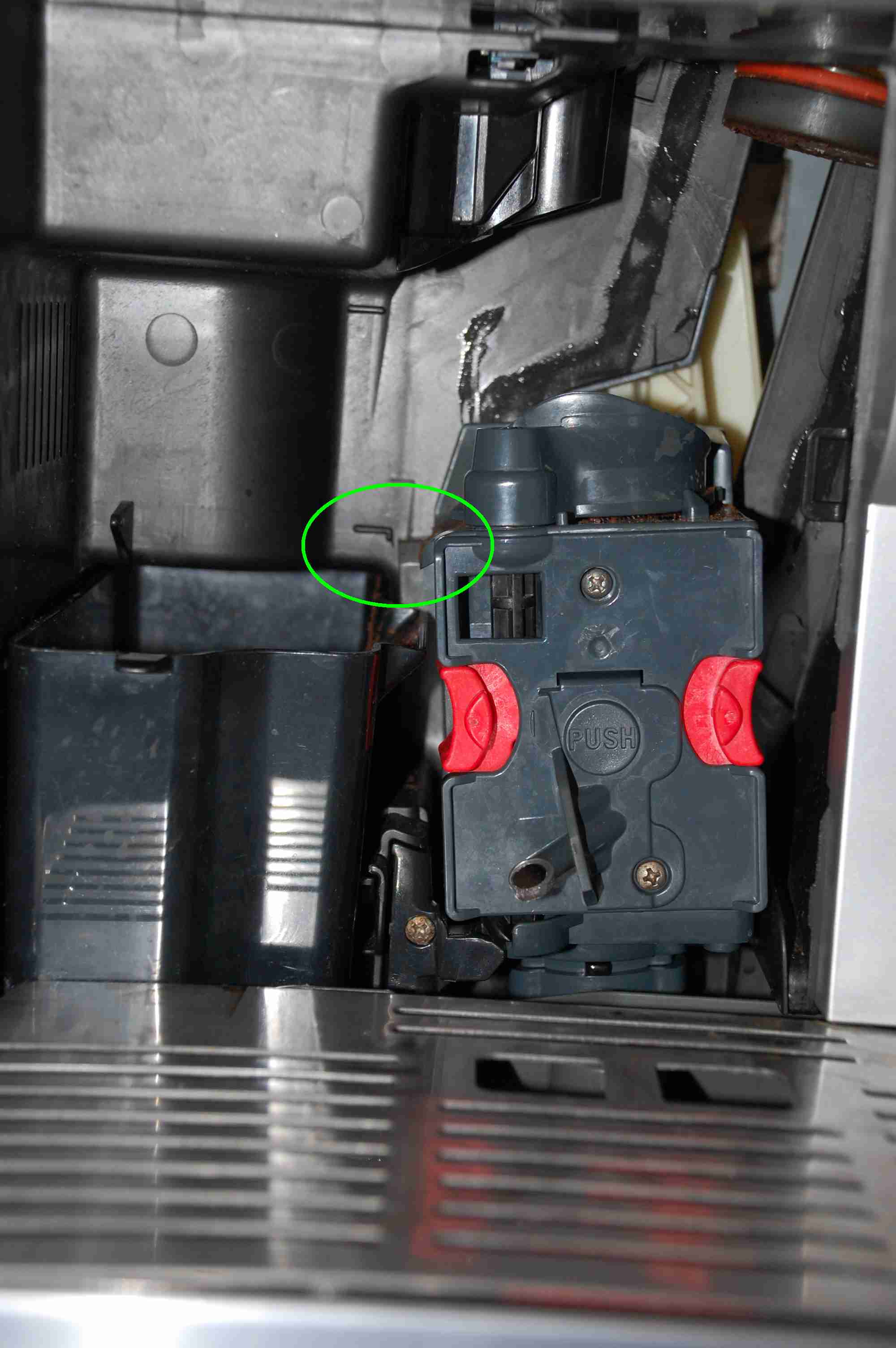

Es fing mit einem lauwarmen Kaffe an. Ein erster Schritt zu einer Lösung schien mir eine ordentliche Reinigung zu sein. Dazu wollte ich die Brüheinheit herausnehmen. Bis dahin ist mir nicht aufgefallen, dass die BE beim Ausschalten in die untere Endposition fährt. Wie bekomme ich die in die richtige Position?

- die Brüheinheit lässt sich im Testmodus beliebig nach oben und unten fahren
