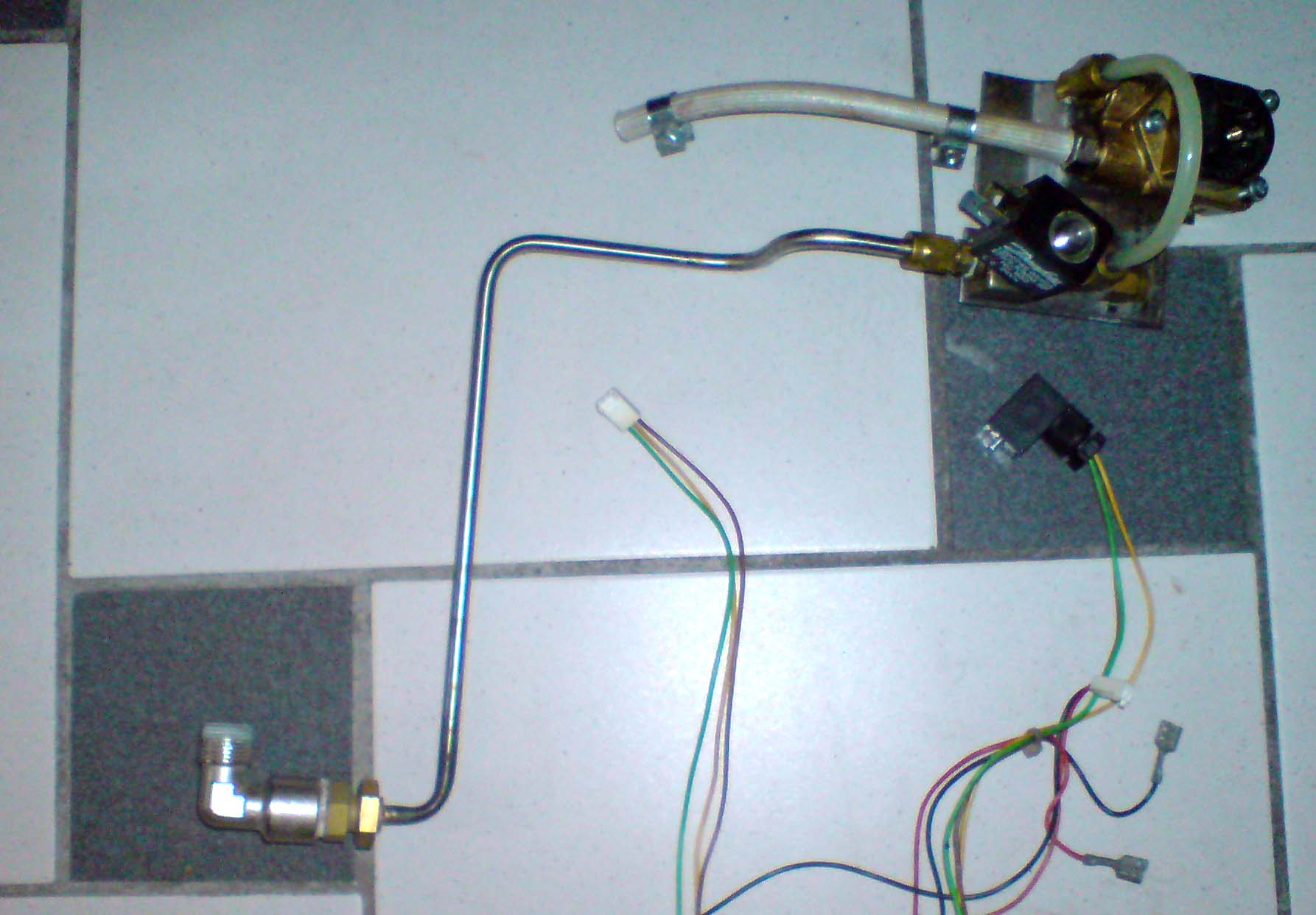

    • Nach dem ich hellsehen kann und weiß, dass du weißt, wie ein Loch in einer Holzplatte aussieht hier mal ein Bild vom Kit:
      Der Zulauf bzw. Wasseranschluß muß "druckgemindert" sein . . bzw. auf max. 1,5 bar.
      Die Messing-Spannmutter sichert das Konstrukt in der Alubodenplatte . . .dann geht es 1x quer durch die Maschne . . und an der Wassertankposition wird der Grundträger direkt auf
      den Ringtrafo geschraubt . . .der Zulauf ist ebenfalls "leicht-druckgeeignet . .bis zur Pumpe. ab da ist dann alles wie bisher.
      Der Kabelbaum: 1x Schwarzer Stecker = für´s Druckflowmeter und die anderen beiden für´s MV im Zulauf.
      Angeschlossen wird das bei Siena/Opal/MP/MT an den 2-poligen Pfosten neben den regulären MV´s
      Das Flowmeter an den bisherigen Flowmeterstecker (logischerweise :1f60e: )
      Bei Opal/MP/MT muss zusätzlich ein Jumper auf den Reed-Kontakt-Stecker . . sonst meldet diese "Wasser aus"
      Bei Siena wird via Service-Software ein "Haken" gesetzt bzw. der für Tankbetrieb entfernt . . .

    • Schlenkman schrieb:
      Nach dem ich hellsehen kann und weiß, dass du weißt, wie ein Loch in einer Holzplatte aussieht hier mal ein Bild vom Kit:.....
      ich meinte schon das loch in der arbeitsplatte...................... :1f602:
      ne, ist schon OK; jetzt kann ich mir ungefähr vorstellen was du gemacht hast.
      ich würde mich gar nicht trauen auf die idee zu kommen......
