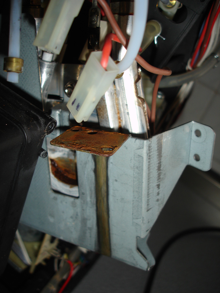

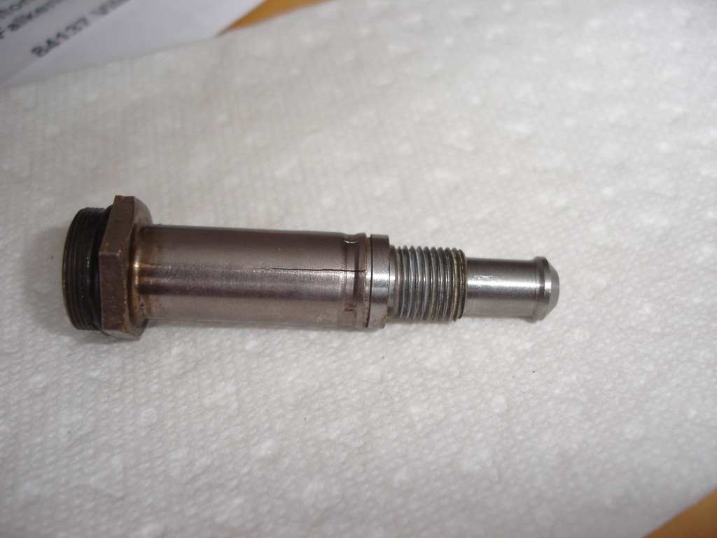

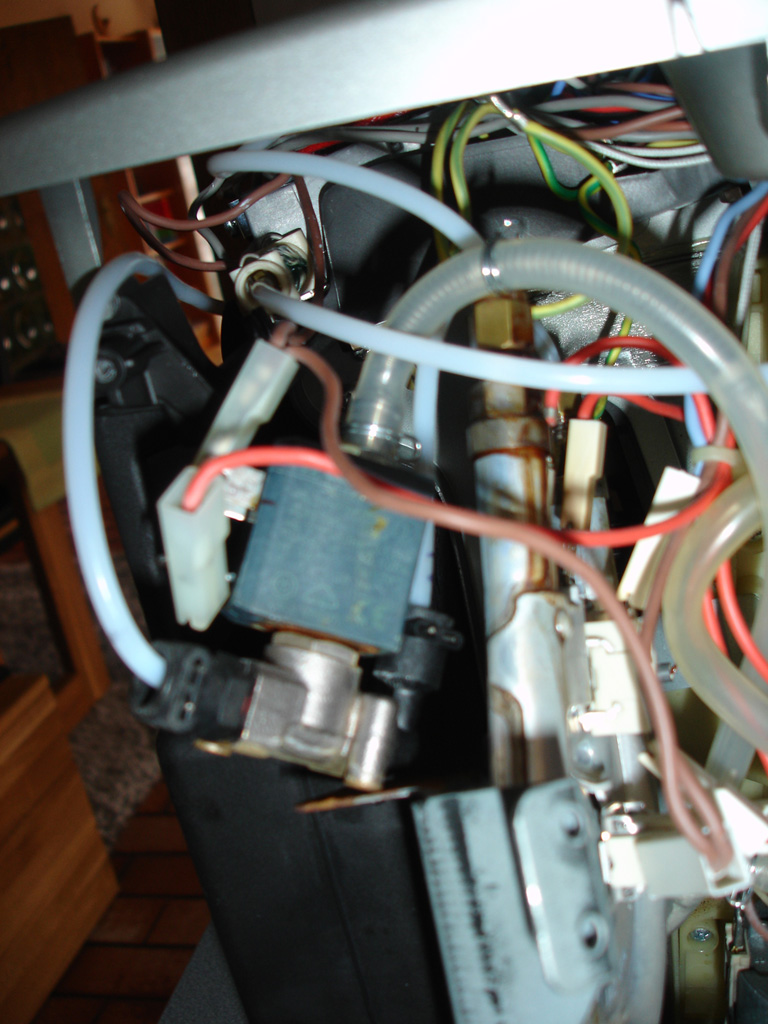

    Der Magnetschalter am Dampferzeuger ist undicht und Wasser konnte offensichtlich schon eine lange Zeit entweichen, da das Halteblech schon sehr verrostet aussieht *grummel*; hab mal ein paar Fotos angehängt. Man sieht deutlich einen Riss am Metall des Innenlebens des Magnetschalters. Kann doch nicht sein, dass sowas erst nach 4 Jahren auftritt... kann ich da Delonghi um Ersatz fragen, obwohl die Garantie schon abgelaufen ist?
    Willst du dich bei DL beschweren, daß das nicht schon eher aufgetreten ist? =)
    Wechsle es aus und gut ist.
