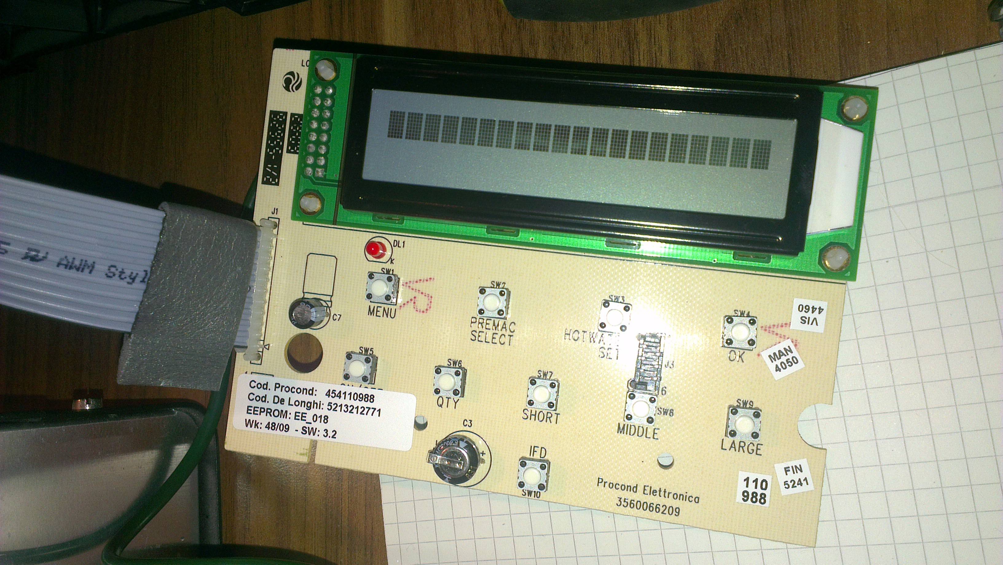

      nach laaangen Überlegen wollte ich das Thema Tassenbeleuchtung nochmal angehen und habe am Bedienteil gemessen.
      Es wird scheinbar dauerhaft mit 5 V versorgt, damit die Uhrzeit immer angezeigt werden kann. Die Displaybeleuchtung wird über einen Transistor geschaltet.
      Nun wollte ich zum Test diese 4,5 V der Beleuchtung abgreifen, aber als ich mit dem Lötkolben dran war, ging das Display plötzlich an.
      Ja, ich messe und bastle am KVA unter Spannung, und ich traue mir das auch zu. Jetzt bitte keine blöden Kommentare dass dann genau sowas passiert :1f642:
      Jedenfalls zeigt das Display jetzt nur noch einen schwarzen Balken an, egal ob der KVA an oder aus ist.
      Soweit ich mich an meine Bastelzeit erinnere, passiert das wenn man das Display nicht initialisiert. Ich hab aber den PIC Mikrocontroller oder die Datenleitungen nicht angefasst.
      Ich habe die Bedienplatine schon mal abgesteckt und die beiden Kondensatoren entladen, aber das hilft nichts.
      So ein Display hätte ich noch hier zum Testen, aber durch den Lack lässt sich das schlecht löten.
      Hat das schon mal jemand als Fehlerbild gesehen?
      Nein, aber schaut nach Controller aus. Du hast doch sicherlich eine Lötstation genommen oder?
    • Genau, sieht aus als ob der Controller nciht mehr mit dem Display spricht und es deswegen nur diese Punkte anzeigt.
      Den Controller habe ich aber gar nicht berührt, sonder nur den Pin für die LED-Versorgung.
      Lötstation ist klar, aber keine ESD-Matte oder so. Machen wir in der Arbeit auch nie, obwohl wir die Ausstattung haben. :1f624:
      Ist der Bezügezähler in der Displayplatine gespeichert oder in der Leistungsplatine?
      EDIT:
      Kaffee lässt sich noch beziehen, man sieht aber nicht mehr welche Bohnenmenge man eingestellt hat :1f622:

    • Na das ist doch mal eine erfreuliche Antwort.
      Dann sind die Timings für Mahldauer, Temperatur (Heizung) etc wahrscheinlich auch in der Leistungsplatine gespeichert? Und die Displayplatine kümmert sich nur um die stupide Umsetzung der Tasten und die Anzeige?
      Hat sich schon mal irgendwer das Protokoll zwischen Display- und Leistungsplatine angeschaut?

    • So, jetzt habe ich mal die Kontakte zum Display nachgelötet, hat leider nichts geholfen.
      Im Gegenteil, jetzt "startet" die Maschine nicht mehr richtig: die rote Menü-LED geht nach einer Sekunde aus, aber die Displaybeleuchtung bleibt an und die BG macht nicht den Einschaltrucker.
      Ich komme aber noch in den Testmodus, d.h. wenn ich kleine und große Tasse beim Einstecken drücke, und da funktionieren ein paar Sachen. Was genau passiert kann ich ja mangels Rückmeldung auf dem Display nicht erkennen :1f602:
      Jetzt ist wohl eine neue Displayplatine fällig.
      Hast wieder die Maschine nicht ausgeschalten zum löten? :1f61c:
    • So, mit einem neuen Display gibt es wieder Kaffee :thump:
      Sogar die Tassenfüllmengen sind erhalten geblieben, wie es aussieht.
      Wird denn überhaupt irgendwas (außer der Sprachauswahl) in der Displayplatine gespeichert? Und wird bei der Leistungsplatine zwischen Modellen mit/ohne Display unterschieden?

    • Servus,
      :thump: :2615:
      :thump: :2615:
      Ja
      Gratuliere zur gelungenen Reparatur und Danke für die Rückmeldung. :1f37b:
