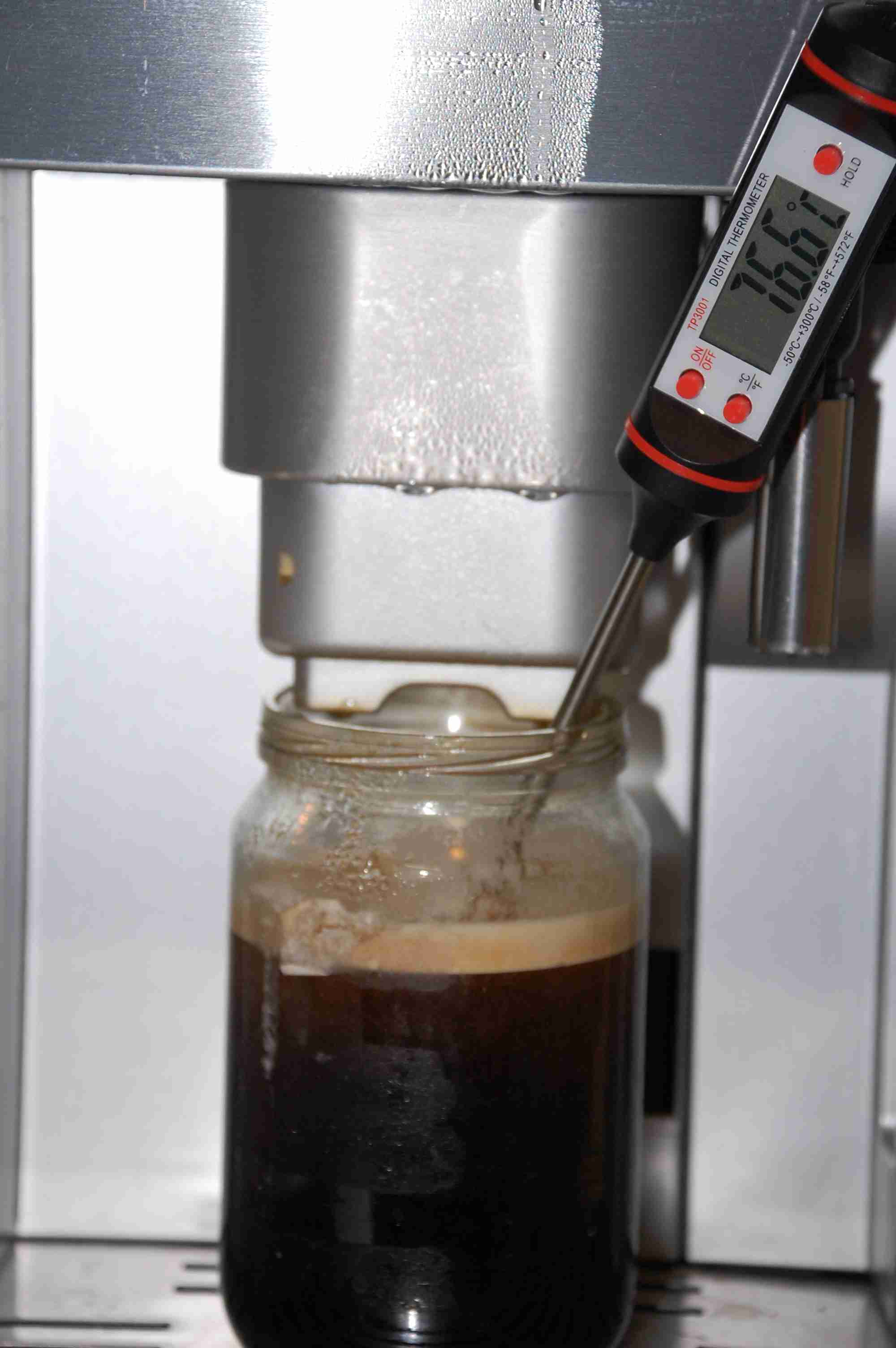

  • Das die Heisswasserausgabe bei Auf-/Nachheizen stoppt, kenne ich nicht. Längeres Aufheizen nach der Ausgabe spricht für ein TB Problem. Die Messwerte sind ja soweit ok, bis auf den Thermosensor. Den würde ich an Deiner Stelle wechseln und auch gleich an dem Blech von den Thermosicherungen anbringen (WLP nicht vergessen!!!). Der Kaffee wird dadurch etwas heisser. Wieviel sag ich jetzt mal nicht, mess aber danach mal nach und gib Bescheid.
    So umgebaut ergab sich bei meiner Maschine mit dem 5mm TB eine "Tassen"temperatur von 76,6°C. Die Anfangstemperatur im Glas lag bei knapp über 80°C.
    Der erste Bezug hatte 76,1°C, der zweite und dritte dann jeweils 76,6°C.
