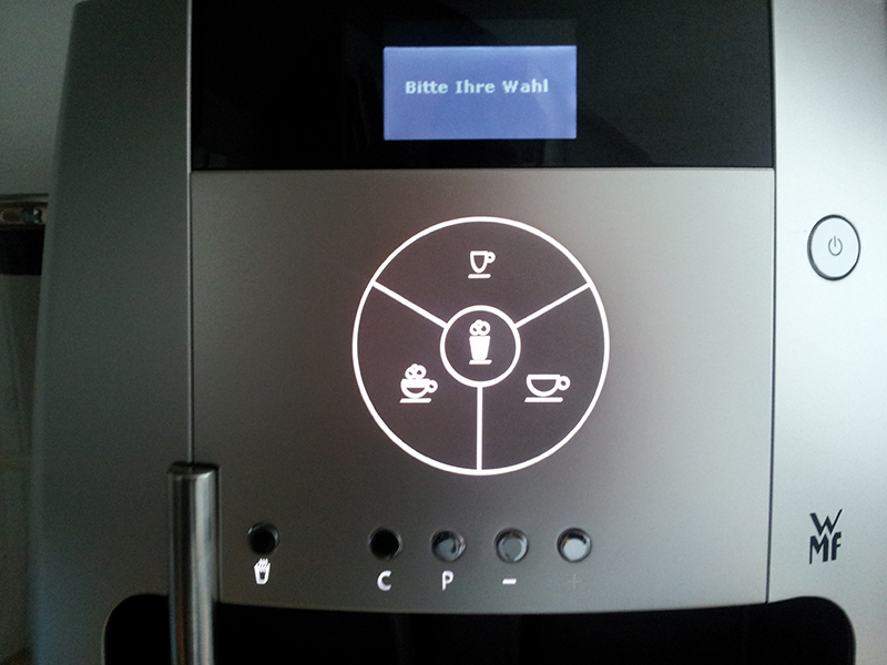

    Die Maschine hat sich gerade zum dritten Mal aufgehängt. :1f624: Dabei ist mir aufgefallen, dass in diesem Zustand die "+"-Taste nicht mehr leuchtet, siehe angehängtes Foto. Ob dies auch die beiden vorherigen Male der Fall war, weiß ich leider nicht. Hilft dies eventuell beim Eingrenzen der Fehlerquelle? Nachdem ich die Stromzufuhr getrennt und die Maschine wieder eingeschaltet habe, leuchtete die Taste wieder völlig normal.
    Sofern möglich würde ich den Fehler gerne selbst beheben, da er (zumindest auf den ersten Blick) zufällig und nur alle 10-20 Bezüge bzw. alle drei bis vier Tage auftritt. Somit ließe sich dieser Fehler vermutlich schwierig beim Service von WMF reproduzieren, sodass ich die Sorge habe, die Maschine einfach wieder zurückgeschickt zu bekommen. Was ratet ihr mir? :1f615:
    Warten bis Heinz Rindfleisch das Thema gefunden hat, der hat sicher noch ein Einschätzung dazu.
