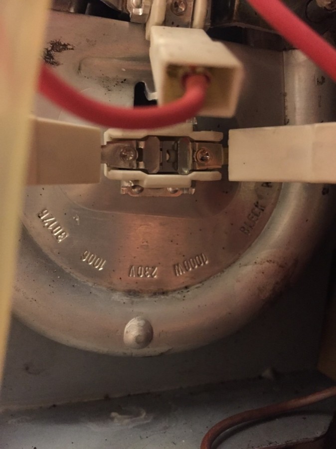

    erstmal vielen Dank für eure Unterstützung.
    Ich habe eben mal alles gemessen und konnte folgendes feststellen.
    Dampfheizung ca 56 Ohm
    Thermistor oben hat Durchgang
    Thermistor unten kein Durchgang.
    Ist das der Grund für mein Problem?
    Und woher weiß ich, ob ich den 318Grad oder 170Grad bestellen muss?
    Es ist eine ESAM 5500 Perfecta Cappuccino

  • Shit, die steht bei nem Kumpel.
    Dann muss ich da nochmal ran, oder muss extra beide Varianten bestellen.
    Wie bekommt man die ab?
    Muss die Dampfheizung dafür demontiert werden?
    Gibt's dafür auch ne Anleitung?
    Laut Komtra gibt es für die ESAM 5500 nur das Thermostat 318 Grad.
    Ist das richtig?
    Sind da zwei gleiche drin?

    ich habe heute die 318Grad Sicherung/Thermostat ausgetauscht.
    Als ich die Maschine eingeschaltet habe, kochte die Dampfheizung (hörbar) hoch und nach wenigen Sekunden zeigte das Display "Allgemeine Störung".
    Ich habe dann direkt den Netzstecker gezogen
    und das Thermostat gemessen, wieder kein Durchgang. Die Dampfheizung war spürbar heiß.
    An der Dampfheizung liegt keine Spannung an, wenn ich den Netzstecker eingesteckt und den Gerätehauptschalter auf aus gestellt habe.
    Triac ist dann wohl auszuschließen.
    Jetzt habe ich den Stecker vom Thermosensor
    Dampfheizung von der Platine gezogen und an diesem die Ohm gemessen. Laut der Anleitung sollen nun 120kohm zu messen sein, bei mir sind es 4 bis 5kohm.
    Bedeutet das, das der Fühler defekt ist und deswegen die Heizung nicht wieder abschaltet?

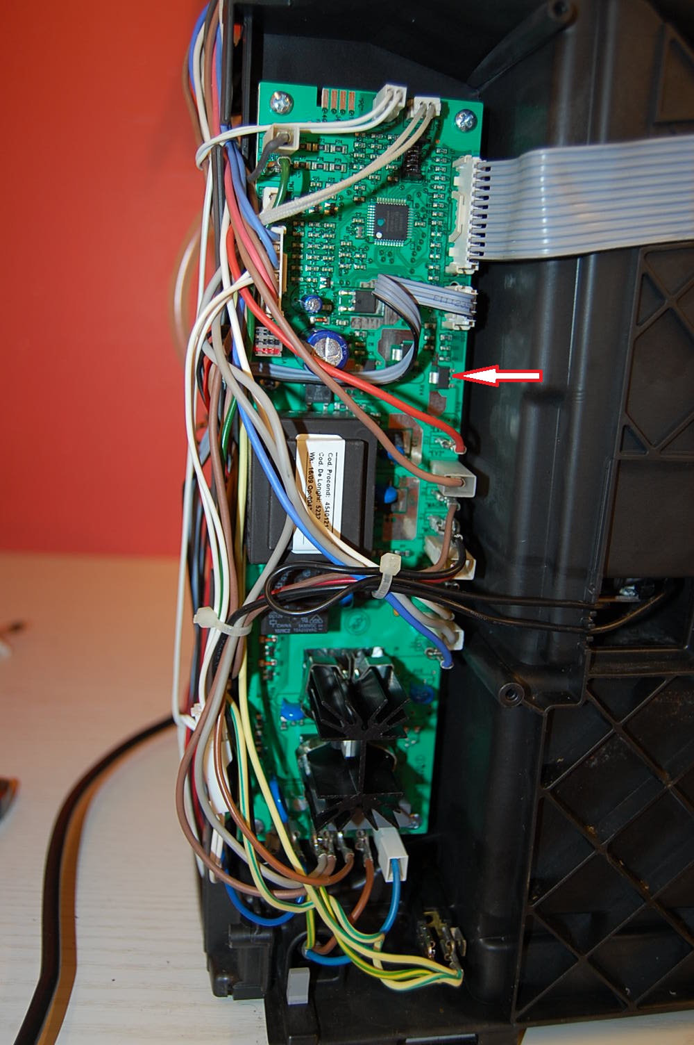

  • Du hast 'mein' Test (Post #26) nicht komplett ausgeführt?
    Das an der Dampfheizung keine Spannung anliegt ist logisch als der Thermostat durch ist. Und als keine Spannung anliegt mit guten Thermostat wird das noch immer nicht sagen das er richtig zurueck zu 0 V AC schaltet bei der Aufheizung.
    Also es kann noch immer ein schlecht funktionierende Triac sein.
    Aber ich bin verwundert das du sagst das die Thermostat schon nach einige Sekunden (ist das 10 Sekunden?) defekt ist, kaum zu glauben das die Dampfheizung so schnell aufheizt.
    4-5 kOhm is normal bei 95 Gr. C, 120 kOhm bei Zimmertemperatur.
