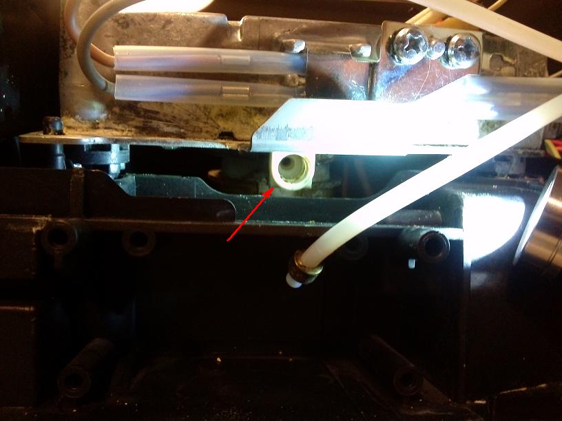

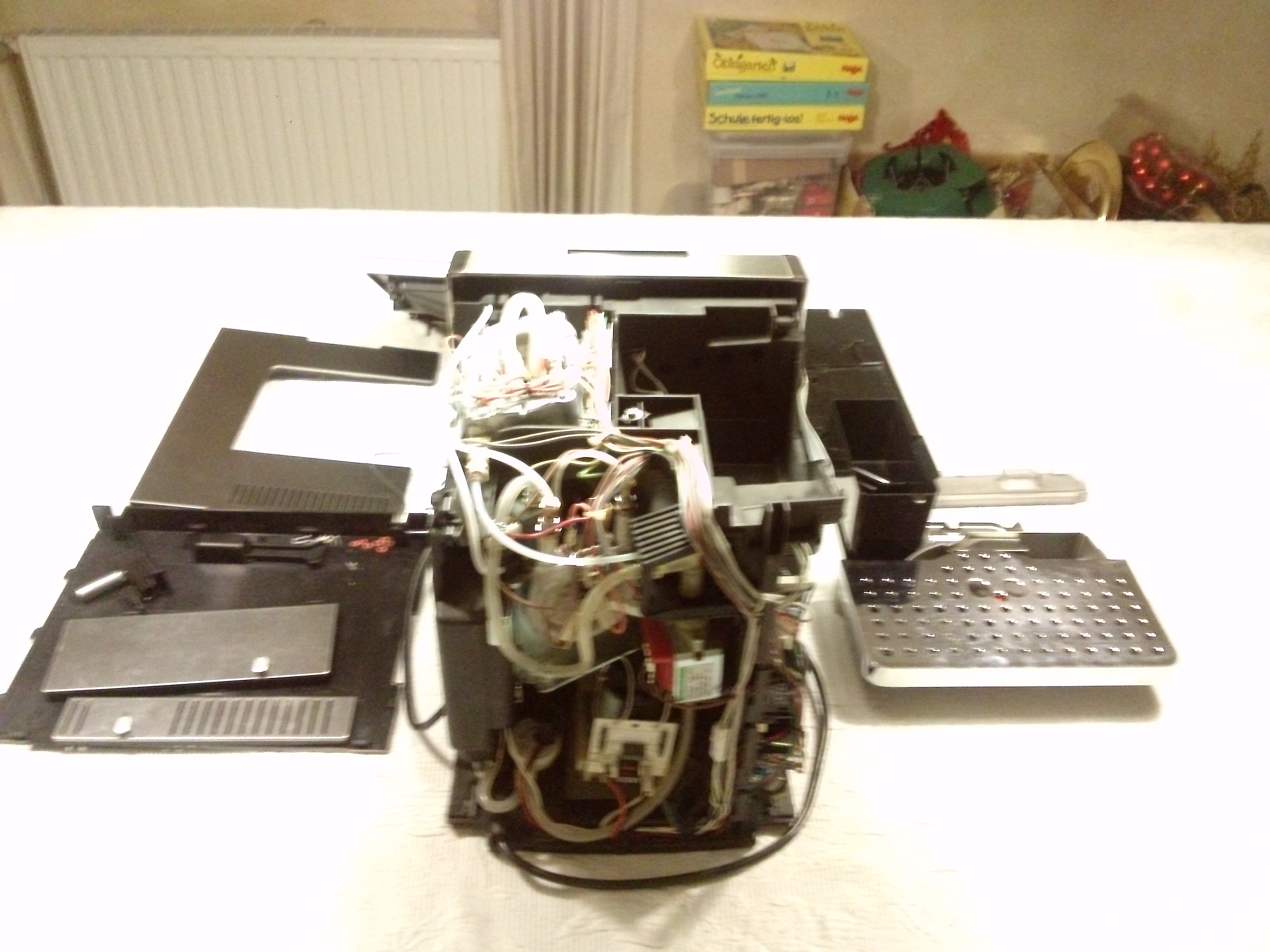

    Nun zu meinem Problemkaffeevollautomaten. Ich bin bisher stolzer Besitzer einer DeLonghi ESAM 6600 gewesen. Drei Jahre und viele Tassen hat sie uns mit köstlichen Warmgetränken gespeist.... Leider im Moment nicht mehr, da ich sie öffnen musste (Bild 1) wegen diverser Wasserlaachen.

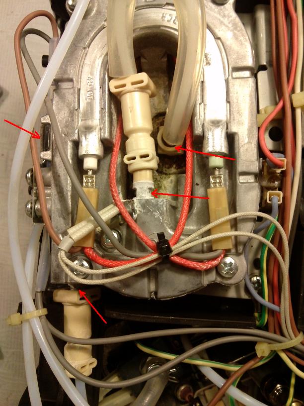

    Leider haben wir in letzter Zeit zu viele Pfützen wegwischen müssen. Nach Öffnung war festzustellen, dass alle Steckverbindungen zum Durchlauferhitzer (heißt der bei einer Kaffeemaschine auch so ?!?) scheinbar undicht waren. Alles total verkalkt an diesen Stellen und auch bei genauem hinsehen (während einer Spülung mit Heißwasser in geöffnetem Zustand) konnte man sehen das diese Stellen undicht sind (Bild 2 und 3).
    Meine Frage nun, was ist zu tun. Reicht eine oberflächliche Reinigung, oder lieber die Dichtungen (kleine rote O-Ringe) ausstauschen, oder auch direkt die Schläuche tauschen? Letztere sehen eigentlich gut und kalkfrei aus. Auch müsste ich wissen wo ich diese kleinen Dichtungsringe oder auch die Schläuche her bekommen.

  • Nimmst 1x das Wartungsset XL für DL Esam( z.B. bei komtra oder juraprofi) und überholst den Thermoblock und die Brühgruppe. Dann sollte wieder Ruhe herrschen. Anleitungen findest du hier im Downloadbereich oder auch bei den 2 Händlern. Blech vom oberen Brühkolben noch entrosten und am besten mit Zinkspray lackieren. Ruf mal deine Bezüge ab: klick
  • Vielen Dank für die schnelle Antwort. Ich gehe recht in der Annahme das die Brühgruppe unter dem Durchlauferhitzer liegt, oder?
