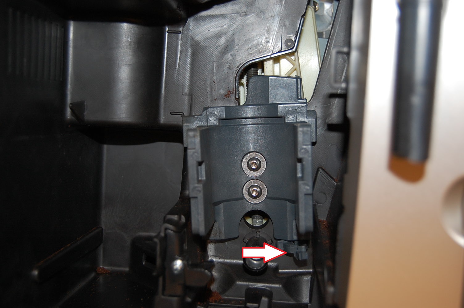

    Unsere 3 Jahre alte ESAM 3000 wollten wir gerade reinigen. Sie geht einwandfrei.
    Ein Schritt der Reinigung ist das zusammenpressen der beiden roten knöpfe und das rausziehen der Brüheinheit.
    Doch lässt sie sich nicht rausziehen.
    Beide Hebel scheinen intakt und lösen sich aus der darunterliegenden Nut, links auf jeden Fall, rechts sieht auch aus als wäre alle ok.
    Aber ich bekomme die Einheit nicht nach vorne rausgezogen. Scheint wie wenn sie eher rechts noch irgendwo klemmt oder verriegel ist.
    Testmodus mit 1/Dampf hab ich auch schon getestet und es in verschiedenen Stellungen probiert. Irgendwie bekommen wir ihn nicht raus.
    Hat wer noch eine Idee?
    Danke im Voraus für alle Tips.
    Cily
  • Unten im Bild siehst du den Verriegelungshebel am BG-Schlitten. Den wenn du noch zusätzlich zur Seite bewegst, sollte die BG rausgehen. Dann mußt du halt mal schauen, wieso der Hebel nicht auslöst. Die Maschine hast du aber schon ausgeschalten zur BG-Entnahme, oder?
