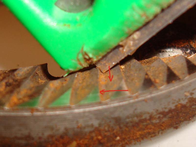

    Der Knackpunkt ist die "innere" Kante, welche sich mit einem gängigen Schärfinstrument sehr gut nacharbeiten lässt.
    Das Ding hat einen Hartmetaleinsatz, welcher auf die Kante gestellt an der gezeigten Stelle 2x ganz nach außen gezogen wird bzw. bis über den seitlichen Rand der Mühlscheibe.

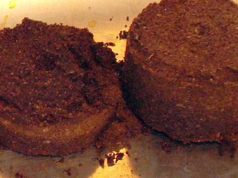

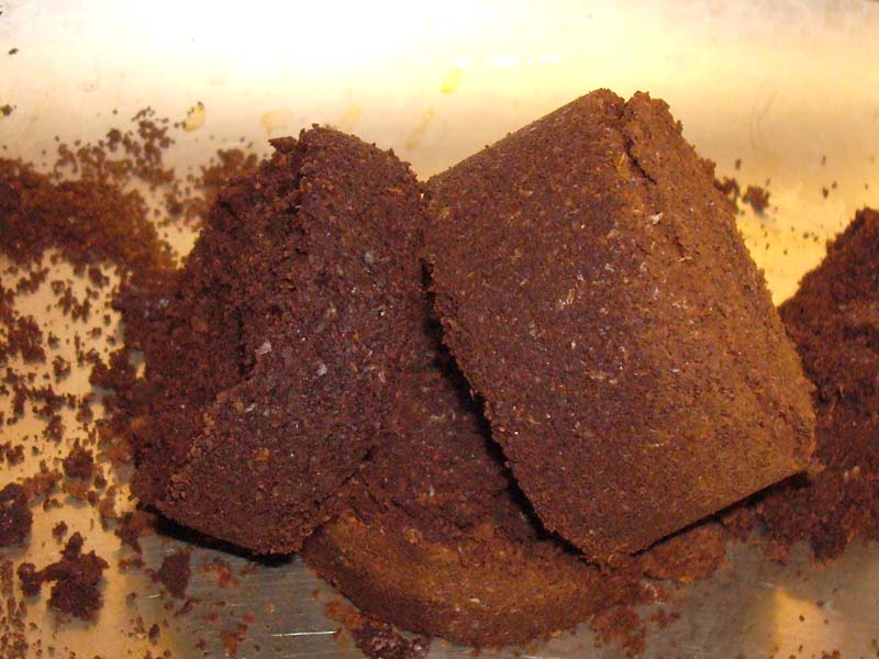

    Beide gezeigten Tresterhäufchen kommen aus ein und den selben Scheiben bzw. analog eingestellter Mühle:
    Links: 1,5 cm, Kännchenbezug auf Mehlmenge "6" unaufgearbeitet
    Rechts: fast 4 cm, Kännchenbezug auf Mehlmenge "6", nachgeschärft

  • Das Ding heißt "Schärfhai" . . .und ich hab´s mal auf einem Straßenfest gekauft . . . :thump: hat 10 EUR oder so gekostet.

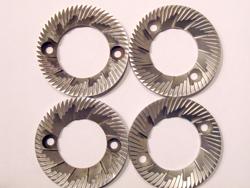

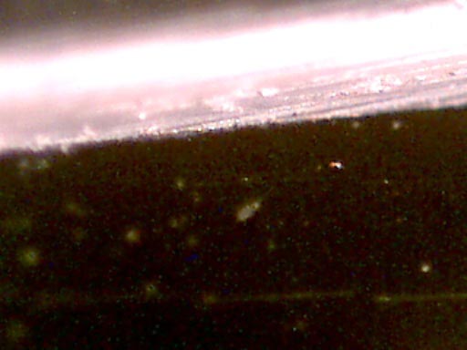

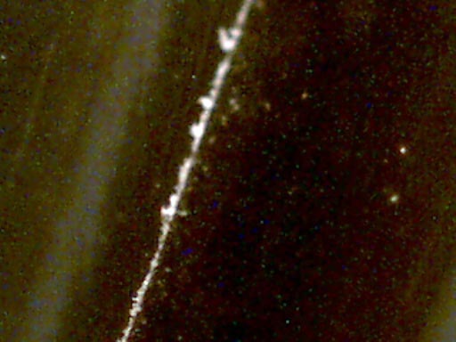

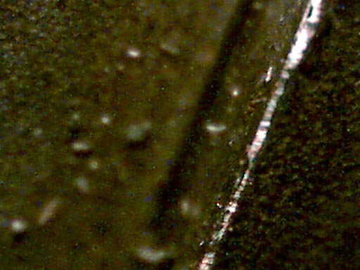

  • "Alt vs. Neu"
    Schaerer hat allem anschein nach die Scheiben sowohl von Materialseite, als auch bei Schärfe nochmal nachgelegt:
    Zuletzt hatte ich Scheiben bekommen, welche auf der Rückseite "grau" lackiert waren und von Schärfe in etwa
    den regenerierten entsprachen:
    Mir scheint, dass die "aktuellen" aus VA sind . . .und die Schärfe der Messerkanten enorm zugelegt hat :1f624:

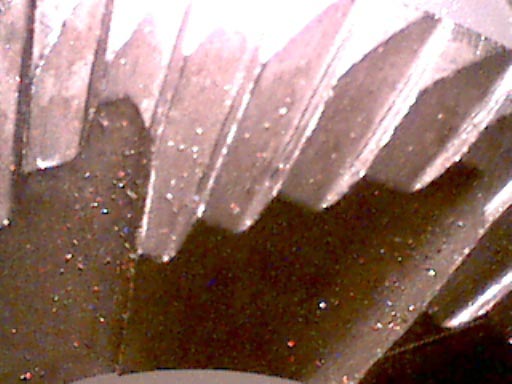

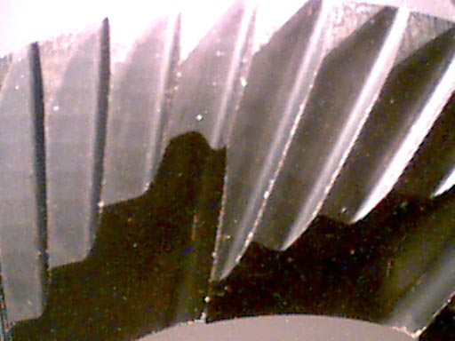

    Deswegen habe ich mal wieder geforscht . . auch mit dem Mikroskop . . :1f642: :
    Zunächst mal die Aufsicht der beiden Scheibenpaare . . .auf den Gebrauchten sind deutliche Oxidationen erkennbar

    ich habe vor ein paar Tagen nach Deiner Methode geschärft, leider nicht mit dem gleichen Erfolg. der Tresterpad war nur 4mm dicker.
    Ist der Anstellwinkel so wie auf Deinem Bild? Kann es sein das ich zu wenig Druck beim abziehen gegeben habe?
    Werde mir beim nächsten Mal eine fette Brille aufsetzen zwecks besserer Kontrolle :1f602:
    Werner
  • Hallo Werner,
    je nach Scheibe solltest du beide Winkel schärfen, d.h. zu erst mit der "Drehung", das geht auch sehr viel schneller . .und im 2. Schritt die "innere" Kante . . .
    Du mußt das Schärfwerkzeug mit Druck dann auf die "auf die Kante" stellen und etwas "schräg" halten . . . dann entsteht auch leichter Abrieb beim Abziehen.
    Man hört auch am Schabgeräusch, ob du es richtig hälst oder nicht.
    Es tut mir leid, dass ich das nicht "exakter" erklären kann, klar gehört etwas Übung dazu.
    Auf der anderen Seite ist das "mehr an 4 mm" doch schon mal nicht sooooooo schlecht, oder??
