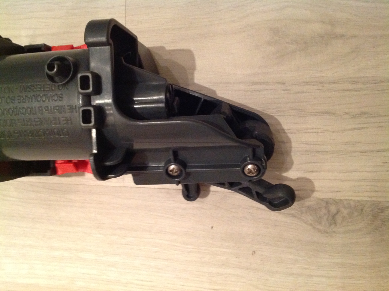

    Mir ist eingefallen, dass ich noch eine ECAM-Brühgruppe hier habe. Schnell mal ein paar Bilder gemacht.

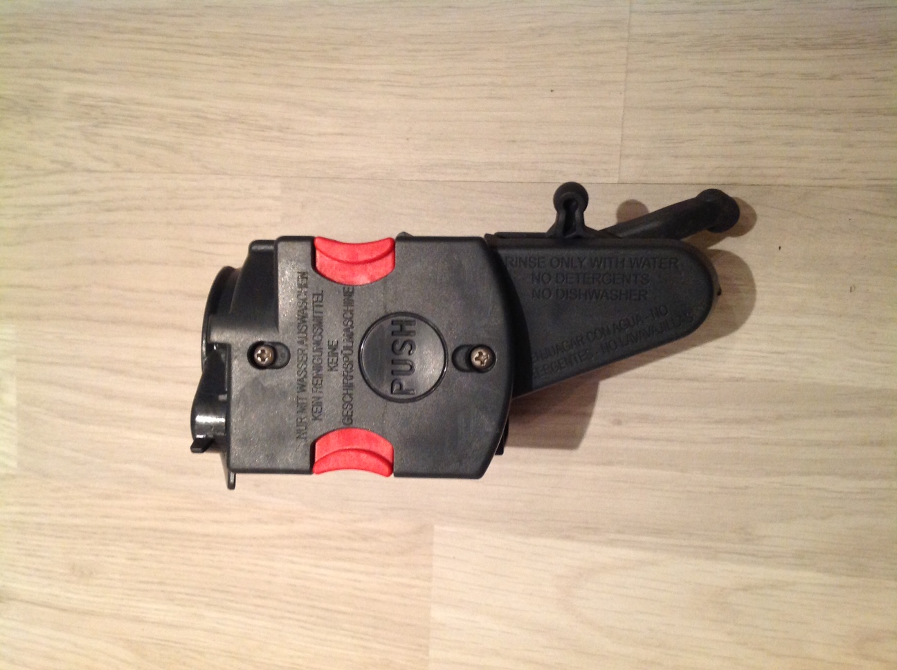

    Du musst zuerst auf der Vorderseite und der Rückseite die 4 Schrauben herausdrehen:

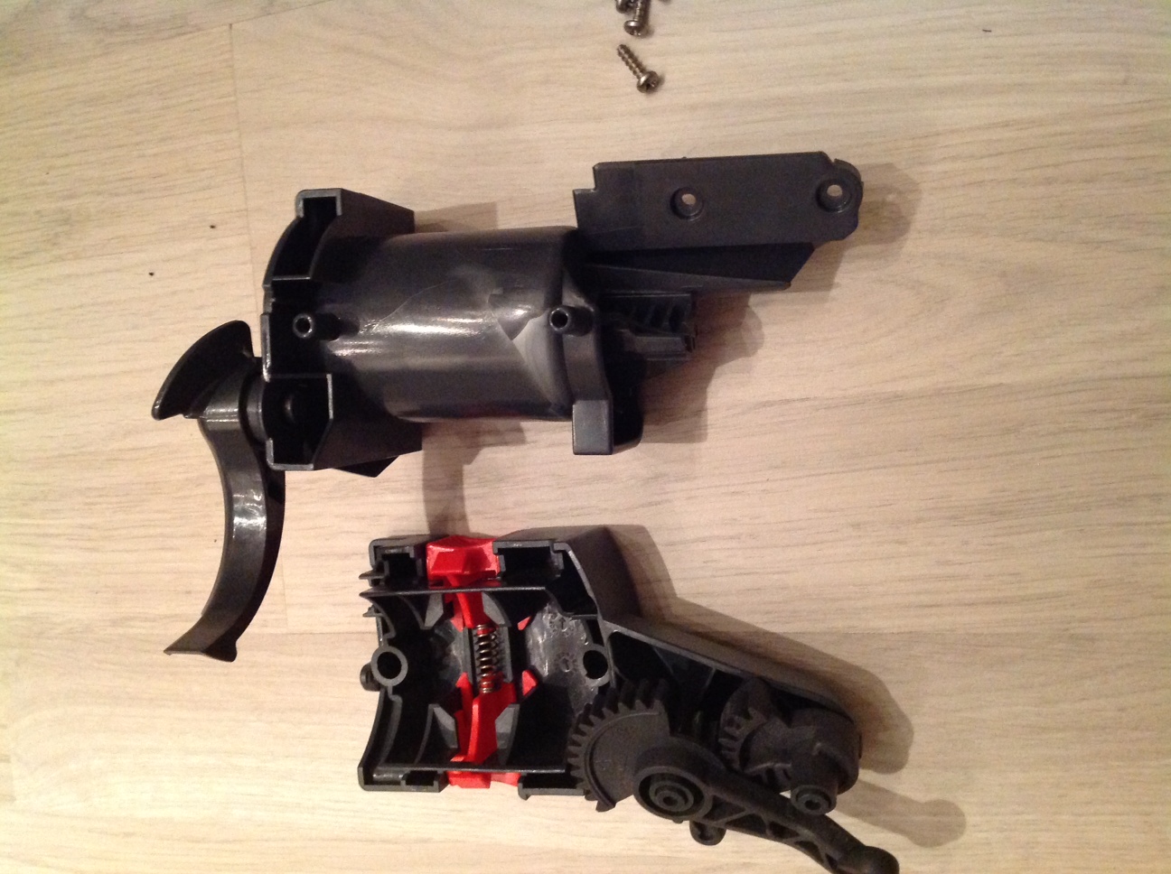

    Dann kannst Du das Vorderteil der Brühgruppe abnehmen, sei dabei vorsichtig, damit der Tresterabstreifer nicht abfliegt. Halte ihn am Besten fest, wenn das Vorderteil abgenommen ist, dreht er sich durch die Feder ein Stück nach links.

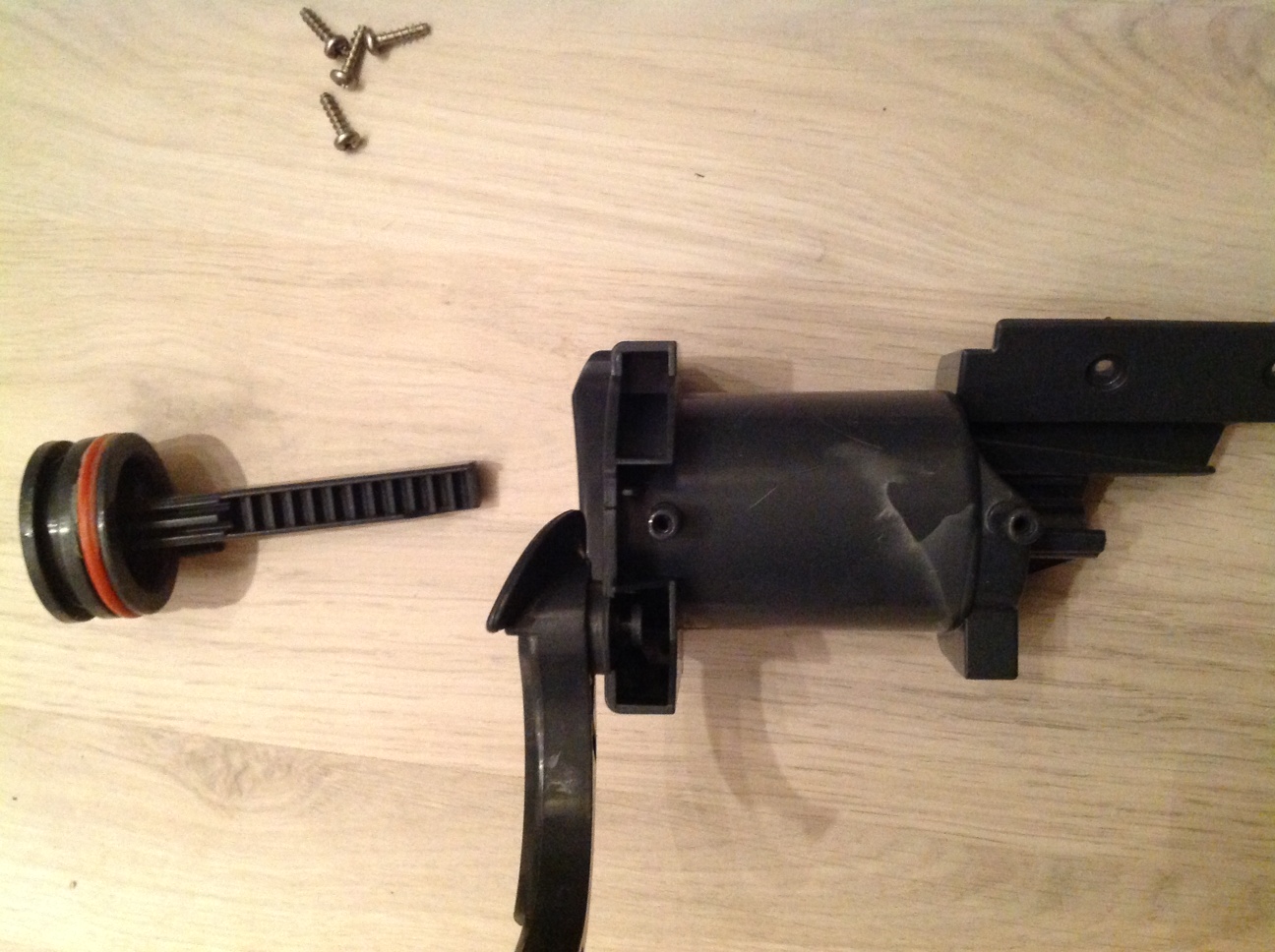

    Jetzt siehst Du die Zahnstange des Kolbens, einfach von unten dagegen drücken, dann schiebt sich der Kolbn nach oben heraus.
    Beim Zusammenbau, den Kolben bündig wieder einschieben, den Tresterabstreifer wieder nach rechts drehen, festhalten und das Vorderteil aufsetzen. Zum Schluss die Schrauben hereindrehen und nur leicht festdrehen.
