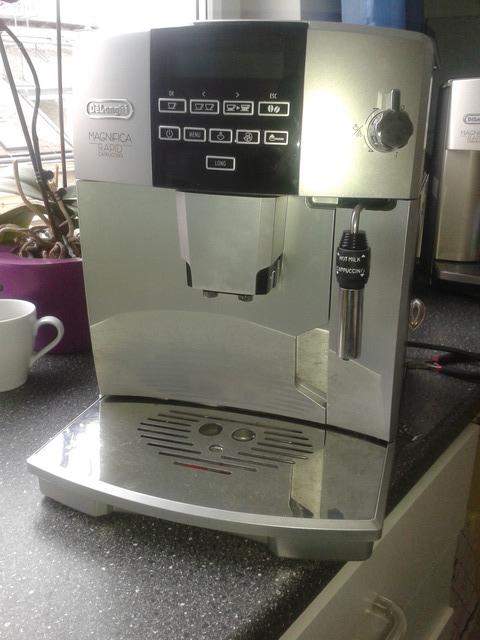

    leider muss ich diesen alten Thread rausholen, weil es mir nicht gelingt die Maschine in den Testmodus zu bekommen. Die ESAM 04.320 sieht folgendermaßen aus:
    Kann mit vielleicht jemand helfen?

    Ich hab inzwischen von michael2 einen neuen Triac erhalten, der die Pumpe ansteuert, jetzt läuft die wenigstens wieder.
    Da ich angefangen habe, jedes Teil auseinander zu bauen und zu säubern ist mir auch klar wieso der Triac kaputt gegangen ist - total verkalkt bis hin zur Verstopfung der Hochdruck"leitung" vor der oberen Brühgruppe, darin mehr als 7cm Kalkstopfen...
    Was das Problem mit dem Testmodus betrifft, hab eigentlich fast alle Kombinationen durch, nur "1. Tasse" + "2. Tassen" führt zu einem "Electric Test Mode", dabei wird kurz der Motor des Mahlwerks angesteuert, dann ist aber schon wieder fertig, auswählen oder machen kann man leider nichts.
    Trotzdem nochmals danke für die Rückmeldung.
