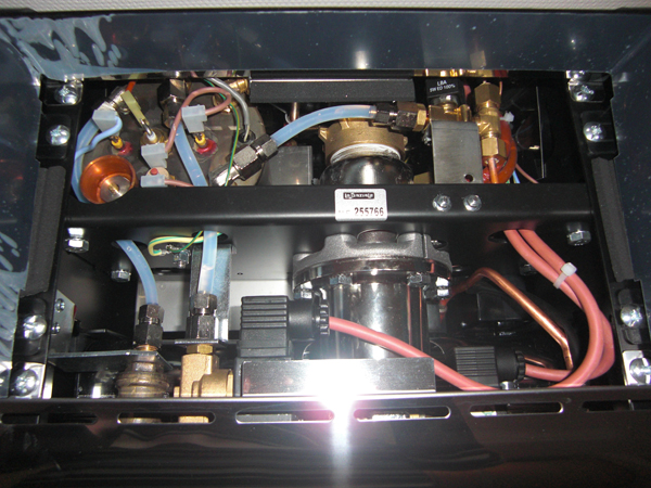

das Innenleben der La Spaziale Mini Vivaldi wollte ich Euch nicht vorenthalten:
Mittig sieht man den Boiler für das Brühwasser (450ml), rechts der schwarze Block ist das Magnetventil zum Druckabbau nach dem Bezug, links daneben das Magnetventil und die Leitung für den Heißwasserbezug, ein Stückchen weiter links die Dampfleitung. links oben sieht man den Dampfboiler (1,2 Liter). Auf dem Dampfboiler befindet sich das unter anderem das Entlüftungsventil, sowie die Anschlüsse für die Heizung.
