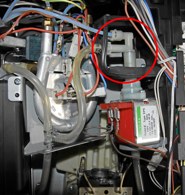

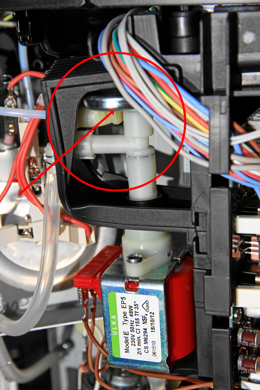

  • Ich glaube die Ursache liegt an dem Teil über der Pumpe (Metall) . Bei meiner ESAM 3300 ist das Geräusch "normal" bei der ESAM 3550 ist das Geräusch genau so wie beim TO nur wesentlich leiser, also nicht so störend. Ich habe mal je ein Bild beider Maschinen eingestellt, wie nennt sich das Teil bei der 3550 und welche Funktion erfüllt es ?
    Gruß Peter
      384,88 kB, 749×788, 1.097 mal angesehen
      586,89 kB, 853×1.280, 805 mal angesehen

  • Das ist ein Membranregler.
    am Fasnachtssonntag hatte ich Besuch und mußte kurz hintereiander ca. 20 Tassen Kaffee zubereiten. Und siehe da, das Geräusch wurde immer leiser und inzwischen schnurtt de Pumpe wieder ganz leise während der Kaffezubereitung.
