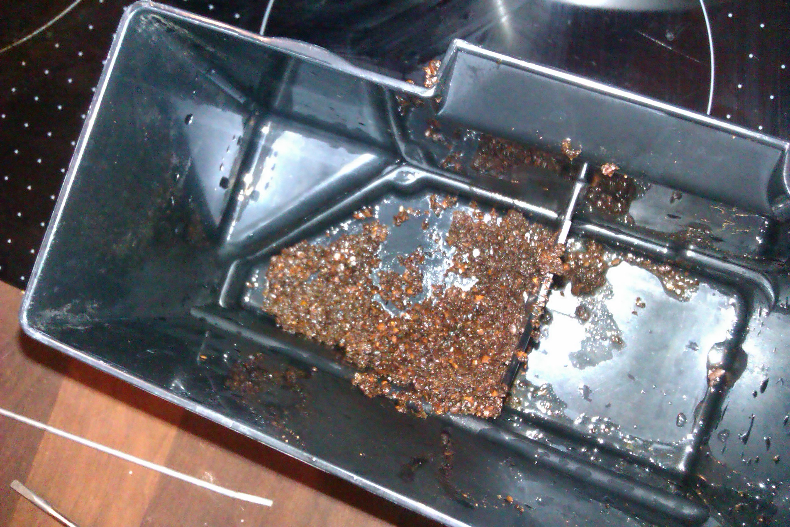

Bild kommt jetzt
ESAM 4300 revidiert Kaffee schmeckt bitter
Das Mühlrad geht auch raus. Mit einer kleinen Zange am mittleren runden Teil ziehen.Man kann im Leben nicht alles reparieren.
So, hier das was auf stufe 3 im Tresterbehälter landet! (Nimmt sich nichts mit Stufe 1)
Den Kaffee aus dem "Mahlgut" kannst Du auch um 22 Uhr noch trinken. =)
Da hast Du was falsch remontiert.Man kann im Leben nicht alles reparieren.
So solls ausschauen.Man kann im Leben nicht alles reparieren.

Dein "Mahlgut" hat auch nichts mit verschmutztem MW zu tun. Da ist was falsch montiert.Man kann im Leben nicht alles reparieren.
Das sieht ja auch erst so aus seit ich das mal auseinandergenommen hab...
Ja was kann man denn nur falsch machen bei so ner Montage, ist ja eig rel einfach! -
