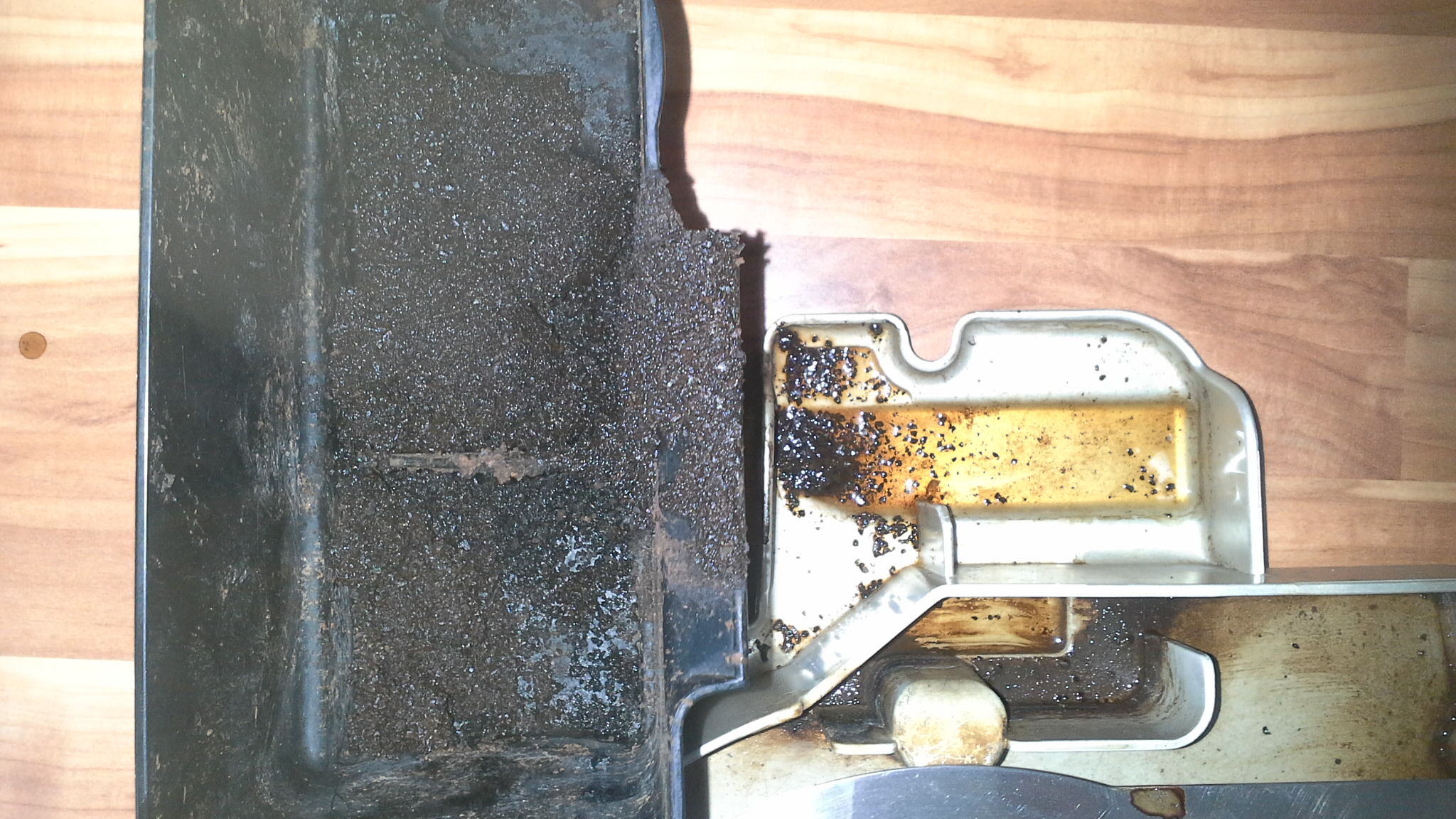

    Ich habe eine DeLonghi eam 3400S mit der ich sehr zufrieden bin, aber seit längerem das Problem habe ,das sich unter der Maschine eine braune Brühe entsteht.Das gepresste Kaffeepulver ist sehr nass und der Auswurf in den Auffangbehälter ist auch nicht korrekt. Das nasse Kaffeepulver bleibt teilweise auf der Rutsche liegen und fällt dann in den Wasserauffangbehälter und daneben.Für mich stellt sich die Frage warum das Kaffeepulver so nass ist .Ich habe vom Behälter ein Bild gemacht.Ich bin Dankbar für alle Antworten.

  • Tarmac schrieb:

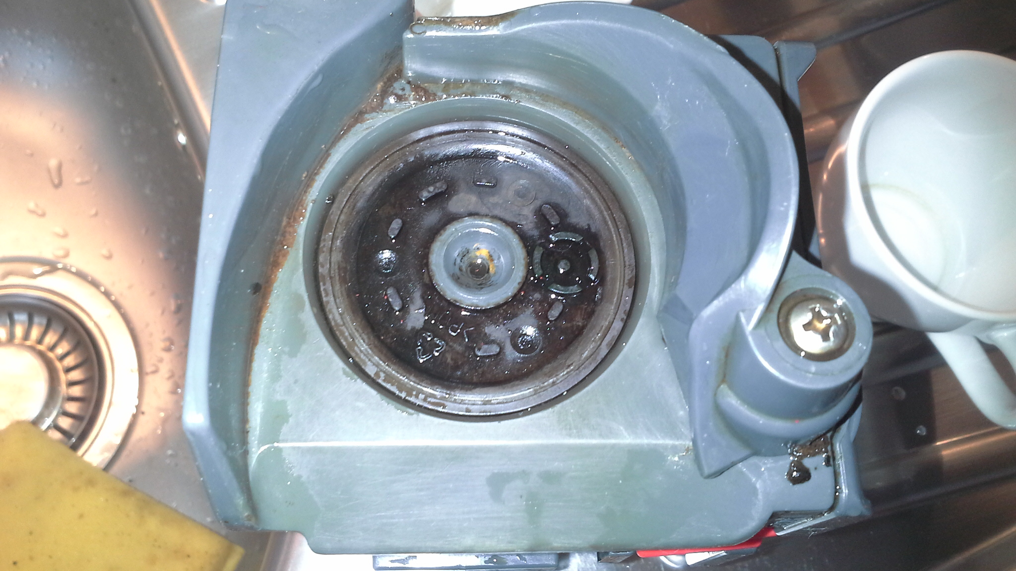

    Das Sieb läßt sich minimal eindrücken
    Das is nix, der muss sich relativ leicht nach unten drücken lassen. Im Downloadbereich findest du eine Anleitung zum revidieren der Brühgruppe.
    Wo steht denn der Mahlgrad?
  • Stell den Mahlgrad bei laufender Mühle auf 3 und beziehe 3-4 Kaffee.
  • Das gepresste Pulver wird wieder fester.War es das verkrustete Sieb.Der Mahlgrad war so hoch eingestellt , weil sonst kein Kaffee raus gekommen wäre.

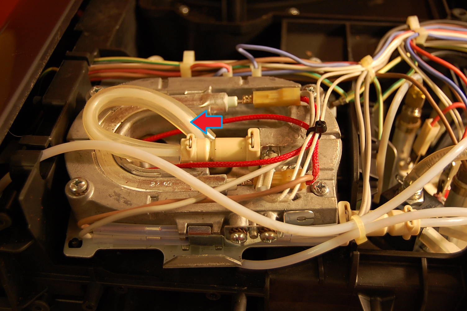

    Ich habe die gesamte Verkleidung abgebaut, und am oberern Brühkolben säuselt es als ob etwas undicht wäre. Ich kann aber nichts feststellen.Das Geräusch habe ich auch bei geschlossener Verkleidung immer wieder gehört.
  • Könnte am Raccord des oberen Brühkolbens liegen. Da muß man aber ganz genau hinschauen, evtl. sieht man das im Anfangsstadium erst beim auseinanderlegen. Wemm man das allerdings nicht behebt, wird es ziemlich schnell offensichtlich, wenn das ganze Blech verrostet ist. Unten im Bild habe ich den Schlauch gekennzeichnet, der zu dem Raccord geht.

  • MikeAstra schrieb:
    Servus,
    drei Möglichkeiten:
    - Die zwei O-Ringe in der Brühgruppe sind "defekt".
    - Das Sieb am oberen Brühkolben ist verstopft.
    - Der O-Ring am oberen Brühkolben ist "defekt".
    Bei meiner ESAM 3300 war es ähnlich. Ich habe mir dann die passenden Dichtungsringe gekauft. (3 Stück) Das Duschsieb des oberen Brühkolben abgeschraubt und gereinigt. Den Sitz der Dichtung gereinigt neue Dichtung mit OKS110 eingeschmiert und aufgeschoben. Danach das Duschsieb wieder angeschraubt.
    (Auf Einbaulage achten) Danach die Brühgruppe zerlegt, gereinigt und mit 2 neuen Dichtungen versehen, OKS 110 nicht vergessen.
    War ungefähr eine Stunde Arbeit und die Maschine macht keinen Matsch mehr.
