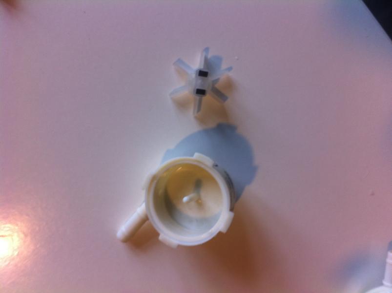

    unsere Jura Z5 (zweite Generation), welche jetzt erst knappe 3 Jahre alt ist will nicht mehr so recht. Sie meldet SYSTEM FÜLLEN, und das immer wieder.... Nachdem ich das Seitenteíl aufgeschraubt habe, konnte ich nirgends Wassereinbruch oder ähnliches erkennen. Das Wasser wird auch befördert, nur landet dies dann in der Auffangschale. Die Pumpe pumpt auch - soweit ich das sehen kann. Ich habe mit einer Zange während des "System befüllens" diverse Schläuche mal etwas zusammengedrückt und dann hat die Pumpe auch gejault. Das scheint also zu funktionieren. Manchmal ging das mit dem Drücken der Schläuche auch soweit, dass das System in den "Bereit"-Modus ging. Hier habe ich dann sämtliche Funktionen, wie Cappuccino-spülen, heißes Wasser und normales spülen getestet. Das lief einwandfrei, bis ich dann versucht habe eine Tasse Kaffee zu ziehen - dann kam wieder SYSTEM FÜLLEN. Mit der Hand habe ich auch schon das Sieb von der Brüheinheit etwas gereinigt, aber da kommt das Wasser wohl erst gar nicht hin. Könnte es die Brüheinheit oder der Durchflussmelder (Flowmeter) sein? Ich habe stets gereinigt und entkalkt, wenn die Z5 darum bat. Ich finde es schon einen Hammer dass eine solch teure Maschine nach ca. 35 Monaten den Geist aufgibt.... Hat hier jemand eine Idee? Achja nochwas, ich habe gelesen, dass die Pumpe (da wo das Membran drauf sitzt) bei der zweiten Generation mindestens eine CL3 sein sollte. Bei mir steht hier aber seltsamerweise CL1 drauf. Oder verwechsle ich da was. Wurde mir hier damals eine alte Maschine angedreht?
    Weiterhin habe ich es nun geschafft (durch Schläuche drücken) in das Reinigungsprogramm zu kommen. Ich habe die Tablette rein und habe immer wieder mit der Zange gewerkelt, bis das Programm auch erfolgreich durchgelaufen ist (das mit der Zange hätte ich vielleicht gar nicht machen müssen - habe ich mal vorsichtshalber). Nach Ende des Programms war im Trester und im Auffangbehälter dann auch Wasser drin. Dann habe ich versucht mir wieder einen Kaffee zu ziehen, dann wird gemahlen, der Kolben fährt und es wird versucht Wasser in die Maschine zu drücken, -bricht dann gleich wieder ab und es kommt wieder "Pflege drücken" System füllt..... Was meint Ihr? Die Brühgruppe ausbauen und reinigen? Oder kann das doch an der Pumpe oder dem Flowmeter liegen?
    Vielen Dank und Grüße!!!
    Hat denn niemand eine Idee???
    Naja , also schön hier geschrieben zu haben - auch wenn sich keiner zu meinem Problem hat äußern können....manche Dinge erledigen sich mit der Zeit von selbst. Ich habe das Problem lösen können. Für die Nachwelt: Es war der Flowmeter (Durchflussmengenmesser). Ich habe ihn ausgebaut, geöffnet und in die Vertiefung, da wo der Zapfen / Achse des Rädchens drin lagert mit etwas Silikonspray gefettet. Und siehe da, das Rädchen drehte nun mit fast 0 Widerstand - das Ding wieder zusammengesetzt und eingebaut - Maschine eingeschaltet - System in ca. 3 Sekunden gefüllt und dann die erste Tasse Kaffee nach 3 Tagen wieder genossen :1f642: :thump:

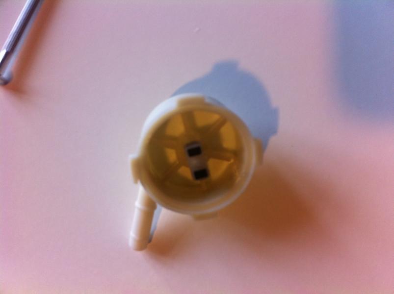

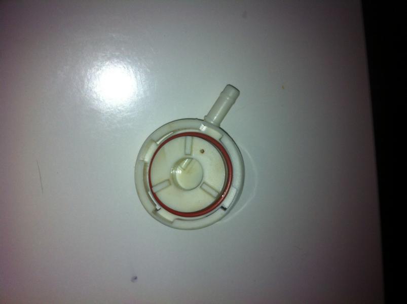

  • Flowmeter HILFE!!!
    das selbe Problem hier!
    Flowmeter ist
    "im Maschineninneren, zwischen Tank und Pumpe"
    aber von Gehäuse verdeckt !
    Gibt es irgendwo ein Anleitung wie ich da reinkomme ?
    Vielen Dank
    Grüße
    Alex

  • Danke MikeAstra !
    Das hatte ich schon ....habe selber herausgefunden am Gehäuse :1f642: ...
    Trotzdem immer noch SYSTEM FÜHLEN :2639: :1f624:
    Brüheinheit überholt, flowmeter ausgebaut, Kontroliert , gefettet wie Netzteil---
    Was kann es noch sein ?!?! jemand eine Idee ???
    DANKE !!!

  • ""Hallo akidjo93
    bist Du Dir sicher, dass sich der Flowmeter auch 100% ohne Widerstand drehen lässt? Bei mir war das auch nur ein ganz kleiner Widerstand, mit Silikonspray flutschte es dann wieder. Der Flowmeter ist meines Wissens auch nicht teuer, vielleicht ersetzt Du ihn einfach mal. Ansonsten kann ich mich meinen Vorrednern nur anschließen, vielleicht steckst was in der Leitung etc.!?!? Vielleicht auch die Elektronik, an der der Flowmeter angeschlossen ist? Kabelverbindungen alle ok?
    Vielleicht noch eine Idee - nimm mal Entkalker anstatt Wasser und versuche das System zu befüllen. Lasse den Entkalker einfach mal 10 Minuten oder länger in den Letungen und dann immer wieder versuchen das System zu befüllen. Vielleicht löst sich hier der Kalk (falls es das überhaupt ist!?!?) Wie alt ist denn die Z5 ? Hast Du die Maschine überhaupt schon mal entkalkt oder nur die Clarisfilter genommen? Und für den Flowmeter Silikonspray nehmen!! Kein Vaseline oder so.... Teflonspray könnte auch gehen - ich weiß nur nicht in wie weit das gesundheitschädlich ist... :1f642:
