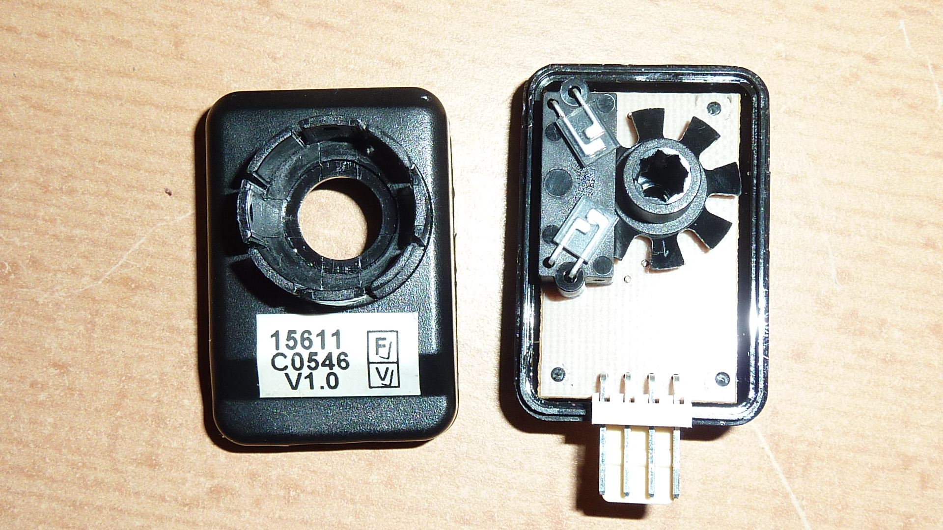

    Beim Encoder sind eigentlich nur zwei Sender- und Empfängerdioden drinnen. Ok die Dioden lassen mit der Zeit nach (hatten wir schon auf der arbeit an Motoren), aber dann hätte der von der S9 doch laufen müssen, wenn das Innenleben gleich ist. Umgekeht hab ich den Encoder nicht getestet, da ich nichts an der S9 kauptt machen will, falls der Encoder irgend einen Fehler hat.

  • Hallo mal wieder,
    es scheint so als ob ein Kabelbruch im Kabelbaum ist.
    Wir haben heute in der Werkstatt (wo ich die Teile gekauft habe) die Logikprint und die Leistungsprint, sowie den Encoder noch mal getauscht (Alles Teile die in anderen Maschinen funktionieren). Der bescheidene Fehler ist immer noch. Der Monteur meinte es könnte dann nur noch am Kabelbaum liegen. Wenn ich Morgen Zeit und Lust habe, werde ich mich mal auf die Suche begeben.

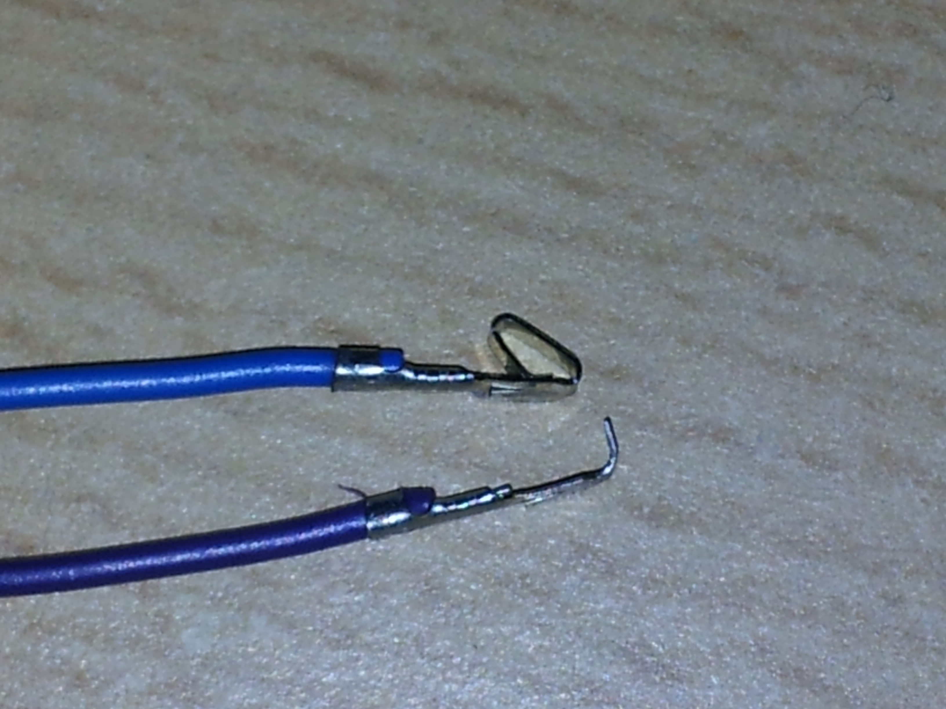

  • Brühgruppe verfährt wieder !!
    So die Kiste läuft soweit wieder, zumindest die Brühgruppe fährt nun sauber in die Stellung. Defekt lag wirklich im Stecker vom Encoder (siehe Foto). :thump:
    Beim durchmessen der Kabel ist das nicht aufgefallen.
    Beim Violetten und Orangenen waren die Kontakte abgebrochen, beim Blauen und Gelben ist alles noch OK.
    Am Encoder müssen 5V anliegen (bei mir gelb und violett) zwischen gelb und orange habe ich auch 5V gemessen (ohne zu wechseln wenn man am Encoder dreht).
    Zwischen gelb und blau muss die Spannung wechseln 5V - 0V. Die Spannung wird von den Dioden im Encoder durchgeschaltet, je nachdem wie das Rädchen im Encoder steht. Ist die Lichtschranke frei 5V, belegt 0V.
    Ich bin in den Elektronikladen und hab ein Anschlusskabel für ein Diskettenlaufwerk vom PC gesucht. Der Anschluss, ist soviel ich weiß, der gleiche. Die hatten Eins mit voller Belegung da, super passt. Encoder habe ich zum testen mitgenommen.
    Den alten Stecker habe ich abgeschnitten und das neue Kabel angelötet. Schrufpschlauch drüber und fertig. Probelauf war OK.
    Habe keine Kontakte einzeln bekommen, deswegen habe ich es so gelößt.
    Morgen wird die Maschine komplett gereinigt und dann zusammen gebaut.
    Hoffe, dass Sie wieder funktioniert.
    Noch mal Danke für die Tips mit Encoderkabel usw....
