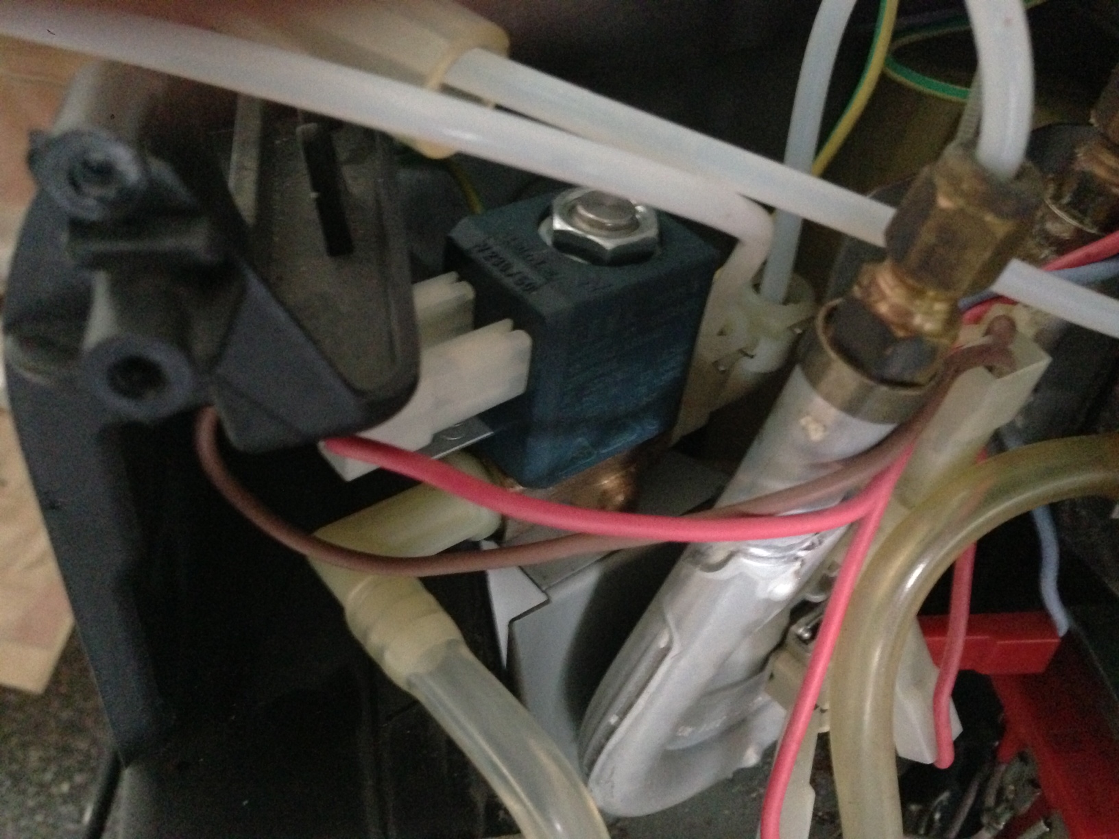

  • Hi Stefan,
    das MV besteht aber aus mehreren Teilen oder? Das sieht nicht so aus, als könne man die nicht einfach auseinander bauen. Sind die verklebt? Ich hab noch mal nen Bild angehangen. Ich bestelle das jetzt alles und halte euch auf dem Laufenden. Danke schon mal bis hierher. Ich hatte nicht erwartet, das so viel auszutauschen ist. Aber sie ist ja auch nicht mehr die jüngste und ich hab mir gesagt, dass ich repariere bis ich die 100€ erreicht habe. =)
    Andreas

  • Guybrush schrieb:
    Ich nehme an, dass war zum Abdichten / Verkleben.
    Waren an den Anschlüssen keine Dichtungen mit eingeschraubt. Die Anschlussversion von dir ist ziemlich alt, die hatte ich noch nicht in den Händen.
    Edit: Da ist ja der Überdruckschlauch an der linken Seite, das kenn ich garnicht. Dann kann es sein, dass du etwas umrüsten mußt. Da passen dann die Teile nicht, was ich rausgesucht habe. Muss ich mich erstmal schlau machen. Kann bis morgen dauern.
