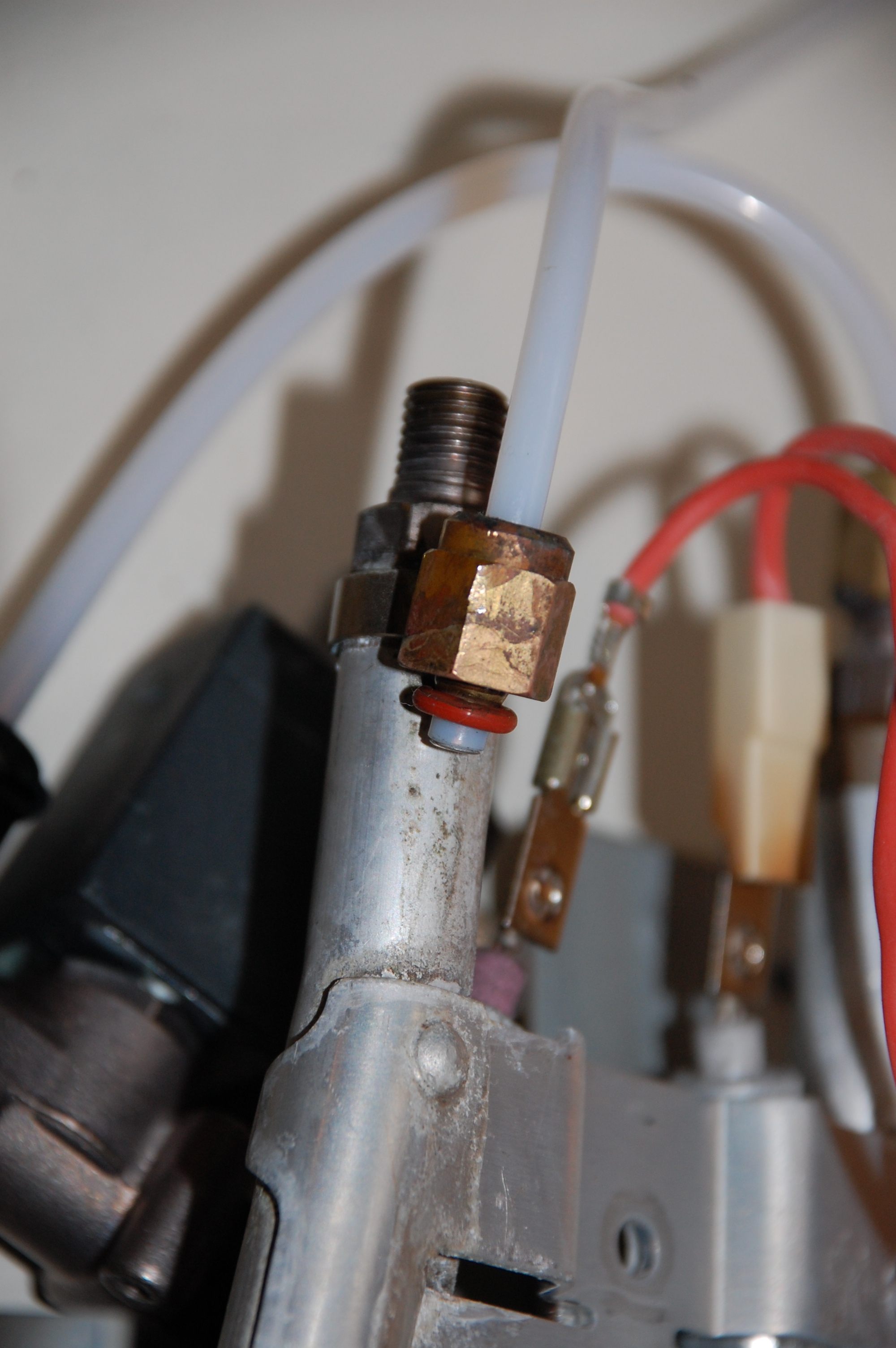

Ich habe die Maschine jetzt geöffnet (alle Deckel und
Seitenteile sind ab) und einige Tests durchgeführt.
Alle Schläuche durchgeblasen, alle frei.
Die Pumpe fördert Wasser.
Die Magnetventile funktionieren beide.
Beide Heizungen heizen und sind auch frei. Kann beide
durchblasen.
So langsam weiß ich nicht mehr weiter. Kann es sein das die
Pumpe nicht genug druck aufbaut?
Ein Test verwirrt mich etwas und zwar passiert folgendes:
Schlauch vor dem oberen Heizkreis abgezogen, Pumpe
angestellt, Wasser kommt. Gut:-)
Oberen Heizkreis durchgeblasen, ist offen. Gut:-)
Schlauch am Ausgang des oberen Heizkreises abgezogen, Pumpe
angestellt, kein Wasser. WARUM???
Hat jemand eine Idee?
